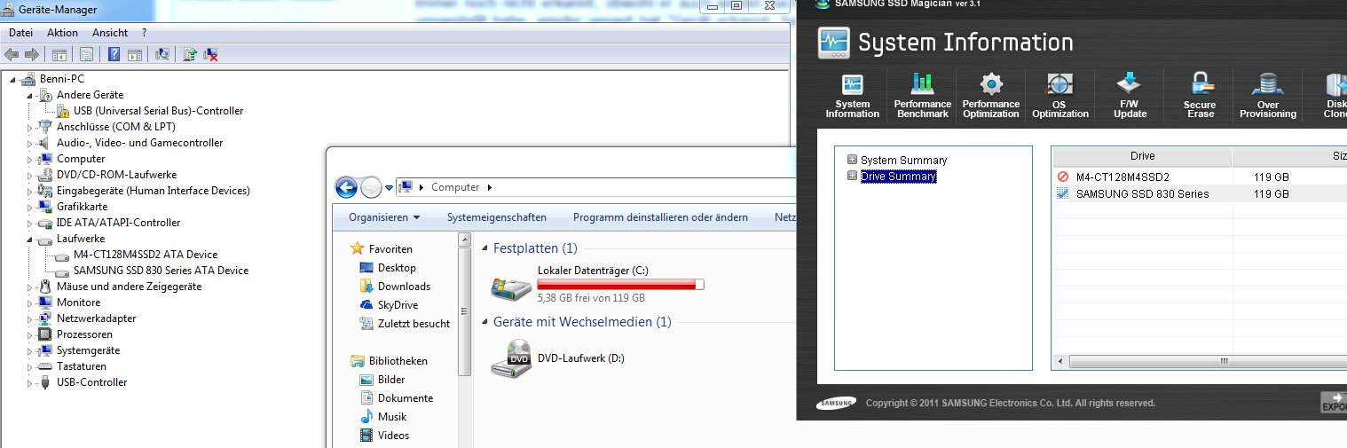

Hier mal ein Bild, im Gerätemanager drin, im Samsung-Tool auch, aber im Windows Explorer nicht:
EDIT: so, hat endlich geklappt, hab einen sehr ähnlichen Thread gefunden, in dem die Lösung stand - Computerverwaltung - Datenträgerverwaltung - Laufwerk formatieren und Laufwerksbuchstaben zuweisen.
Wie sieht es denn in der Datenträgerverwaltung aus? Ist die SSD überhaupt partitioniert, wurde(n) die Partition(en) formatiert und ihr(ihnen) LW-Buchstaben zugewiesen? Ohne das alles, kann sie im Explorer ebensowenig angezeigt werden wie eine HDD, bei der man das nicht gemacht hat.
