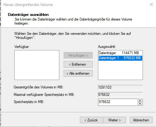

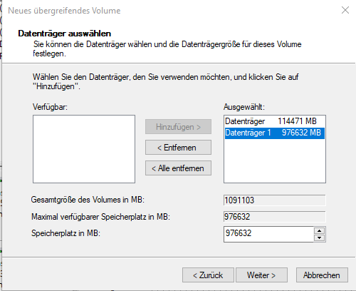

Was du suchst nennt sich "dynamischer Datenträger", damit solltest du ausreichend Informationen finden.
Du musst in die Datenträgerverwaltung gehen und auf beiden SSDs die Volumes löschen.
(Vorher natürlich alle Daten sichern.)
Danach die beiden als übergreifendes Volume anlegen.
Ich würde ein Screenshot vom Resultat machen, aber bei mir kam eine Fehlermeldung das dies nicht unterstützt wird. Liegt vermutlich daran, das die eine SSD per USB to SATA Adapter als Wechsellaufwerk angeschlossen ist.

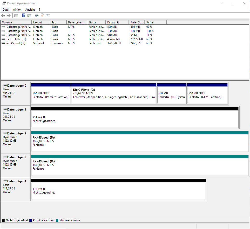

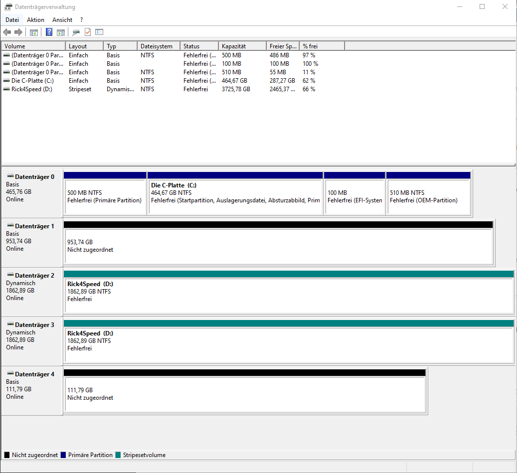

Persönlich würde ich's aber vorher mit dem Storage Space einfach mal versuchen.
(Bei mir auf dem Screenshot ist auch ein dynamischer Datenträger, Variante Striped Volume - also Software Raid 0. Jaja, Software Raid = Böse.
Das Hardware-Raid hatte ich zuerst versucht, aber das wurde nicht erkannt, ich denke mal wegen Treiberproblemen. Nach mehreren Versuchen die richtigen Treiber zu installieren habe ich aufgegeben. Ich glaube auf der Herstellerhomepage hat Gigabyte die falschen hochgeladen und die direkt von AMD haben auch nicht geholfen. Ugh.
Danach hatte ich's mit einem Storage Space erstellen versucht, aber das hatte auch mit einer Fehlermeldung aufgegeben.
Danach blieb mir nicht viel Wahl, weil genau wie der TE wollte ich keine zwei Festplatten verwalten...)

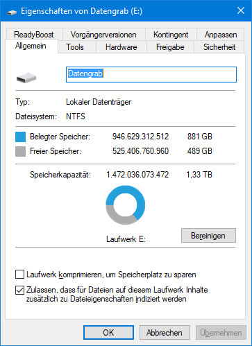

So, Job erledigt, das Datengrab hat jetzt statt ~890 GB zusätzlich noch die 476 GB der freien SSD bekommen und erscheint als 1 großes Laufwerk mit 1,33 TB Kapazität :daumen:
Zum Vorgehen: Das war eigentlich nur einmal auf der 500 GB SSD alle Partitionen löschen und dann konnte ich beim "Datengrab" in der Datenträgerverwaltung einfach "Volume erweitern..." auswählen und das leere Laufwerk hinzufügen. Das wars dann auch schon.
Welche Technik jetzt dahintersteckt, d.h. ob das ein RAID-0, Speicherpool oder sonstwas ist... keine Ahnung. Eigentlich würde mich das schon interessieren, aber mit den eingedeutschten Artikeln auf den microsoft.com Seiten ist das nicht so leicht verständlich. Wer mehr weiß, wie ich das erkennen kann, Infos gerne an mich bzw. hier im Thread :)
