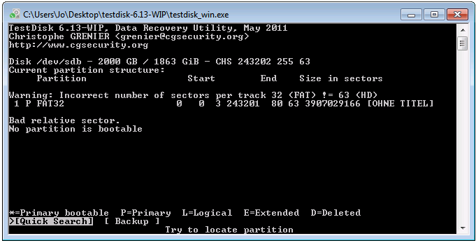

Ich sortiere gerade Daten auf einer nagelneuen externen Festplatte als diese sich plötzlich aufhängt. Dann kommt die Meldung: "Datenträger muss erst formatiert werden"
Testdisk (6.13) spuckt nach Analyse und Quicksearch Folgendes aus (siehe Anhang Bild 1 u. 2):
Liste ich die Daten werden diese nur zum Teil richtig angezeigt - versuche ich auf einige Unterordner zuzugreifen steht dort: "No file found, filesystem may be damaged"

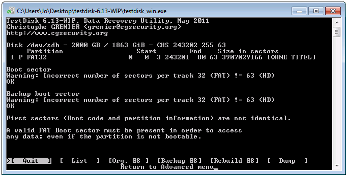

Geh ich auf Advance und dann auf Boot wird mir angezeigt das sowohl Bootsector und Backup bootsector "incorrect" sind (siehe Bild 3).
Was kann ich tun?

In Sachen Testdisk wende dich an Fiona.
Fixmbr repariert nur den Masterbootrecord und ändert nichts an den Daten.
Liebe Fiona!
Was sagst du zu den Screenshots? Kannst du mir eine Einschätzung geben was da abgeht?
Liebe Grüße und vielen Dank im Voraus!
Jo

Noch jemand anwesend der mir etwas zu den Testdisk Screenshots sagen kann?

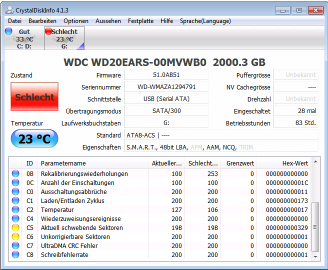

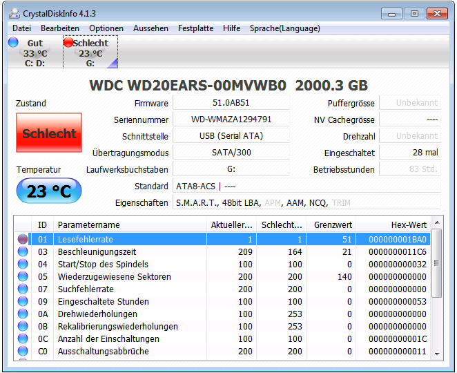

Im Anhang die Ergebnisse nach dem Scan!
Sieht nicht sehr gut aus irgendwie...
Wie könnte ich weiter vorgehen?
Ubuntu werde ich mal ausprobieren aber genial wäre wenn mir nochmal jemand etwas zu den Testdisk Ergebnissen schreibt!

Das Drive ist ja noch fast neu!
Bewahrheitet sich sehr oft das die Platten gleich am Anfang abrauchen oder Jahre lang problemlos laufen.

Testdisk bringt in diesem Falle nichts, weil durch die vielen Fehler alles schleichend langsam vorangeht. Schlimmstenfalls stirbt die Platte schneller, als Testdisk lesen kann
Einzig sinnvolle Vorgangsweise: Inhalt auf eine zumindest genauso große leere Platte mit ddrescue übertragen, von der dann (je nach Ergebnis, welche Bereiche nicht gelesen werden konnten) weitere Rettungsmaßnahmen mit anderen Tools ohne Beeinträchtigung durch Lesefehler fortgesetzt werden können.
Mit ddrescue von der Rescue-CD kann man beliebig unterbrechen, später fortsetzen und größere defekte Bereiche überspringen, defekte Bereiche mehrfach nachbearbeiten...
Anleitung ddrescue CD
die ISO der CD gibts auf www.sysresccd.org zum download
