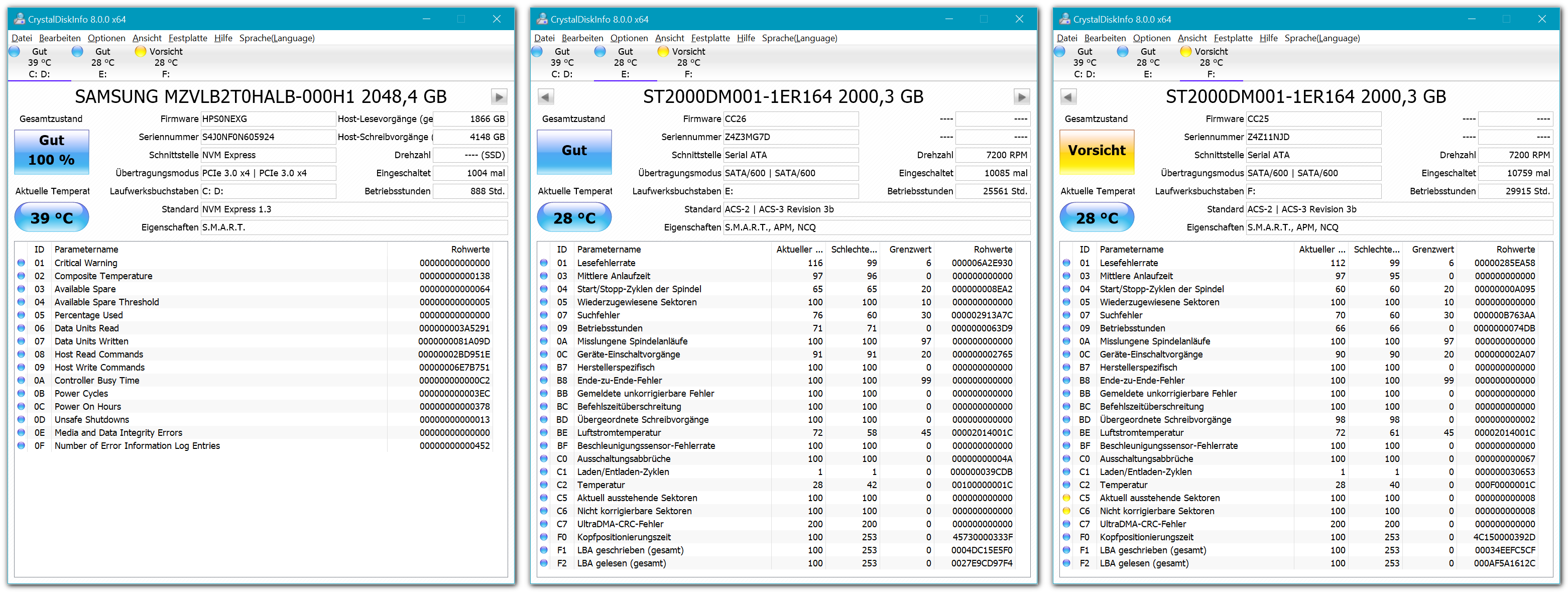

diese Info von CrystalDiskInfo – "nicht korrigierbare Sektoren" – bedeutet, diese 2 TB Festplatte baldmöglichst austauschen?
→ Seagate Barracuda, 2 TB, ST2000DM001
Habe zwei identische davon in eine HP-Workstation hinzugefügt, die als Systemplatte eine m.2-SSD enthielt (SAMSUNG MZVLB2T0HALB-000H1) und ich seit einem halben Jahr in Betrieb habe (zumeist nur per RemoteDesktop benutzt). Die beiden Festplatten benutze ich ca. seit 2014 und habe ich aus meiner vorherigen Workstation übernommen.
Hatte früher und zuletzt bereits CrystalDiskInfo und ähnliche Tools ausgeführt – ohne "Fehleralarm". Nun also der Hinweis auf defekte Sektoren.
Diese Datenfestplatte, auf die ich jedoch selten zugreife, könnte mutmaßlich der Grund sein für den kürzlichen Bluescreen mit

Möglichst bald? Die Festplatte ist sogut wie tot. Die Daten auf den defekten Sektoren sind jetzt schon weg. Hoffentlich hast du ein Backup.
Reaktionen: mtemp
Das ist der Anfang vom Ende der Festplatte, vorsichtshalber würde ich sie sichern und austauschen.
Es kann auch sein die Festplatte noch 10 Jahre ohne Probleme läuft, aber das Ausfallrisiko bei HDD mit
nicht korrigierbare Sektorem ist wesentlich höher.

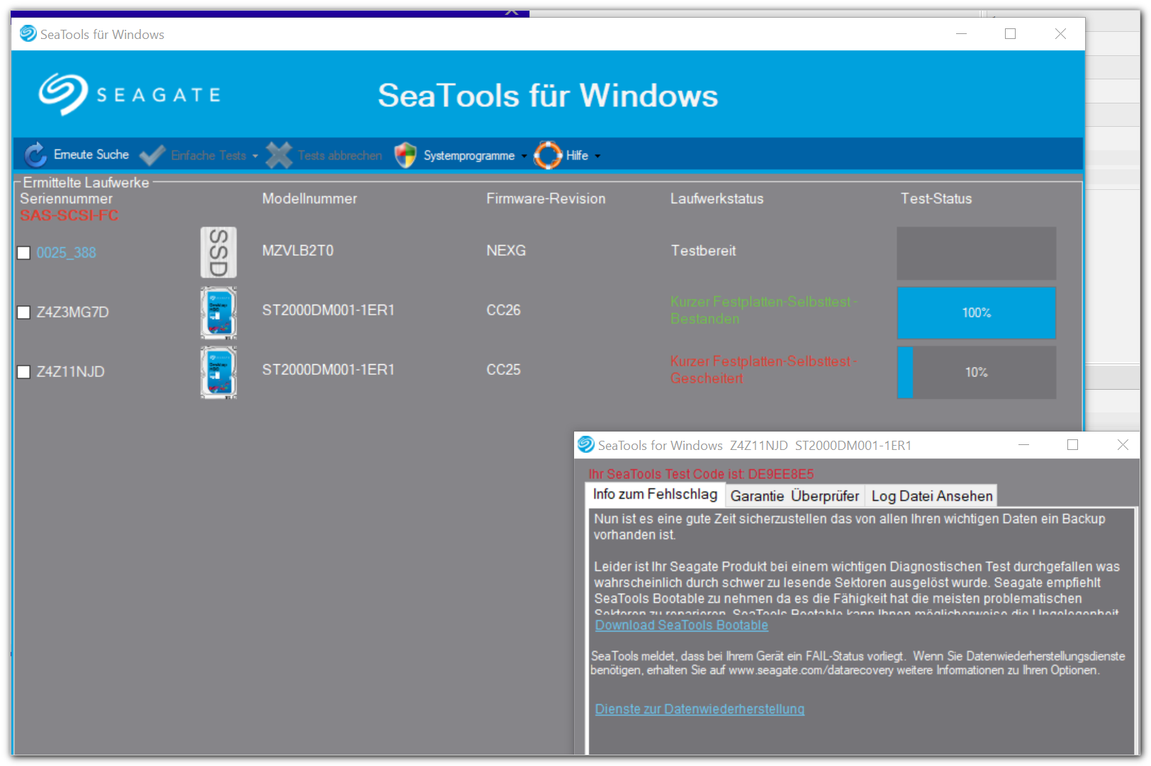

Du kannst die Festplatte noch mit den Seatools von Seagate überprüfen, und ggf. reparieren lassen. Wenn der Fehler nicht fortschreitet, also immer mehr defekte Sektoren hinzukommen, ist die Chance gut, dass du sie noch weiter verwenden kannst. Datensicherung ist trotzdem angesagt, falls noch kein Backup vorliegt, aber das sollte ja sowieso Vorraussetzung sein. Außerdem hat sie ja immerhin schon 30k Betriebsstunden hinter sich, und das ist schon ne Menge für eine HDD.
Reaktionen: mtemp

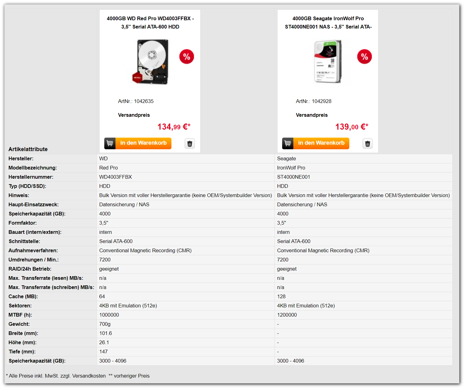

cloudman schrieb:
Du solltest nur darauf achten keine SMR Platten zu erwischen
Ansonsten relativ egal für deinen Zweck hier mal nach Preis / TB sortiert : https://geizhals.de/?cat=hde7s&xf=10870_NAS~3317_2018~8457_non-SMR&sort=r&hloc=at&hloc=de&v=e
Eignung für NAS vor allem um die die Video Platten raus zu filtern
Mal konkret gefragt nach weiterer Eingrenzung (7200 Umdrehungen, 4 TB, ab 2019):
https://geizhals.de/?cat=hde7s&sort=r&hloc=at&hloc=de&v=e&xf=10870_NAS~1541_4000~18845_7200~3317_2019~8457_non-SMR~958_4000
Auf dem günstigen 1. Platz:
Seagate IronWolf Pro NAS HDD +Rescue 4TB, SATA 6Gb/s (ST4000NE001)
→ keine schlechte, sondern gar eine gute Wahl? ; )
Diese Seagate wäre auch vor Ort vorhanden:
  • Sind eigentlich beide Platten nahezu gleich laut, zumindest "gefühlt"? (Glaube, irgendwann kürzlich gelesen zu haben: höchstens 1 db Unterschied?)
  • Sind NAS-/CMR-Platten grundsätzlich lauter als ihre "Gegenpole"?
  • Generell: 7200-er Platten generell lauter als 5400-er?
Mehr als nur 3x Dankeschön!
Danke für den Tipp.
Der "einfache Kurztest" lief hingegen durch. Dieser hier nicht:
Und v.a.: als ich ein paar hunderte oder gar tausende Daten von dieser Festplatte auf meine größere SSD schaufelte (dort mehr Platz frei als auf meiner 2. HDD), so konnte ich tatsächlich eine 4 GB große Videodatei nicht (mehr) kopieren. Abspielen hab ich noch nicht versucht – scheint also nicht mehr ganz so wichtig zu sein, diese Aufnahme ; )
