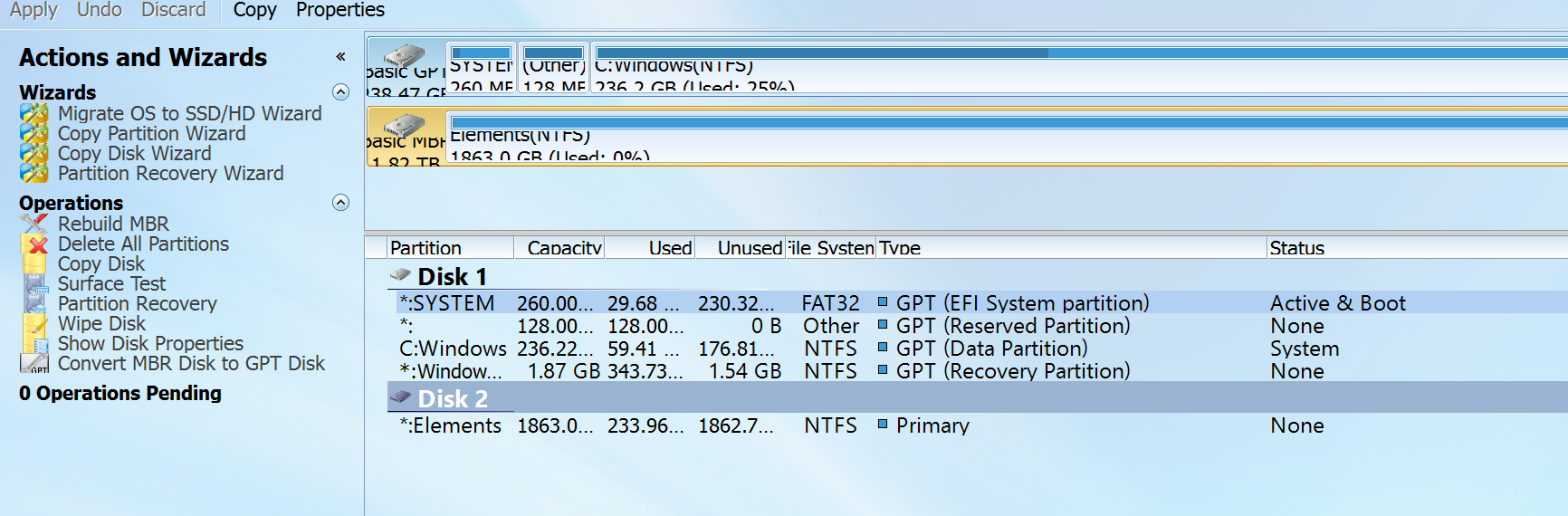

Der Opa meiner Freundin hat noch einen PC mit Windows XP Professional. Ob ein schon ein Service Pack von WIndows installiert ist, weiß ich nicht. Er hat sich schon vor einiger Zeit eine externe Festplatte, eine Western Digital Elements mit 2 TB und USB 2.0 gekauft. Leider wird die Festplatte unter seinem PC nicht erkannt, sie taucht nicht mal in der Datenträgerverwaltung auf. Verschiedene USB Ports habe ich dabei probiert. An meinem PC (Win 10) wird die Festplatte hingegen sofort erkannt. Woran kann das liegen?
