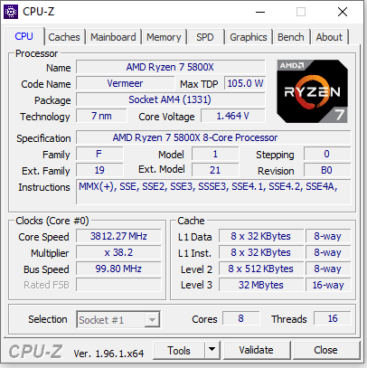

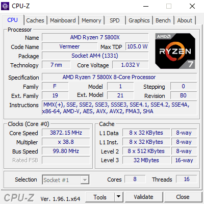

Komisch ist nur das der bei der alten CPU mehr in CPU z anzeigt als bei der neuen, und jetzt ist die Frage ob alten oder neuen nutzen
CPU ALT

CPU NEU

beide cpus sind mit 2 CCDs
Auf den ersten Blick ist im CPUz für ähnlichen Takt die Spannung doch weit auseinander.
