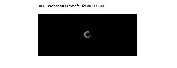

Hallo alle zusammen,
ich habe ein Problem. Und zwar geht keine von meinen beiden Webcams. Ich habe im Moment nur die Mircosoft Lifecam HD3000 angeschlossen. Bei Skype beispielsweise ist kein Bild. Das Mikrofon geht. Aber NICHTS anderes. Alle Treiber ATKUELL. Skype AKUTELL! Webcam.JPG
Habe auch schon Splitcam installeirt? Dort auch kein Bild.
System Windows 8 Prof. akutell!
PS: Ich habe nicht die Windows 8 Skype App, sondern die Destopversion
Bitte um Hilfe.....

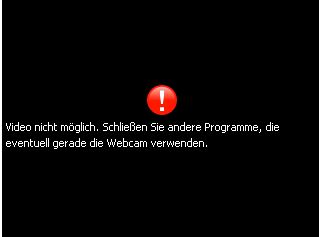

PS: Die telefonie über Facebook geht mit der Microsoftkamera und dem Desktoprechner auch nicht. Da steht immer nur beim Telefonieparter, "Ihr gegenüber besitzt keine Kamera!"
