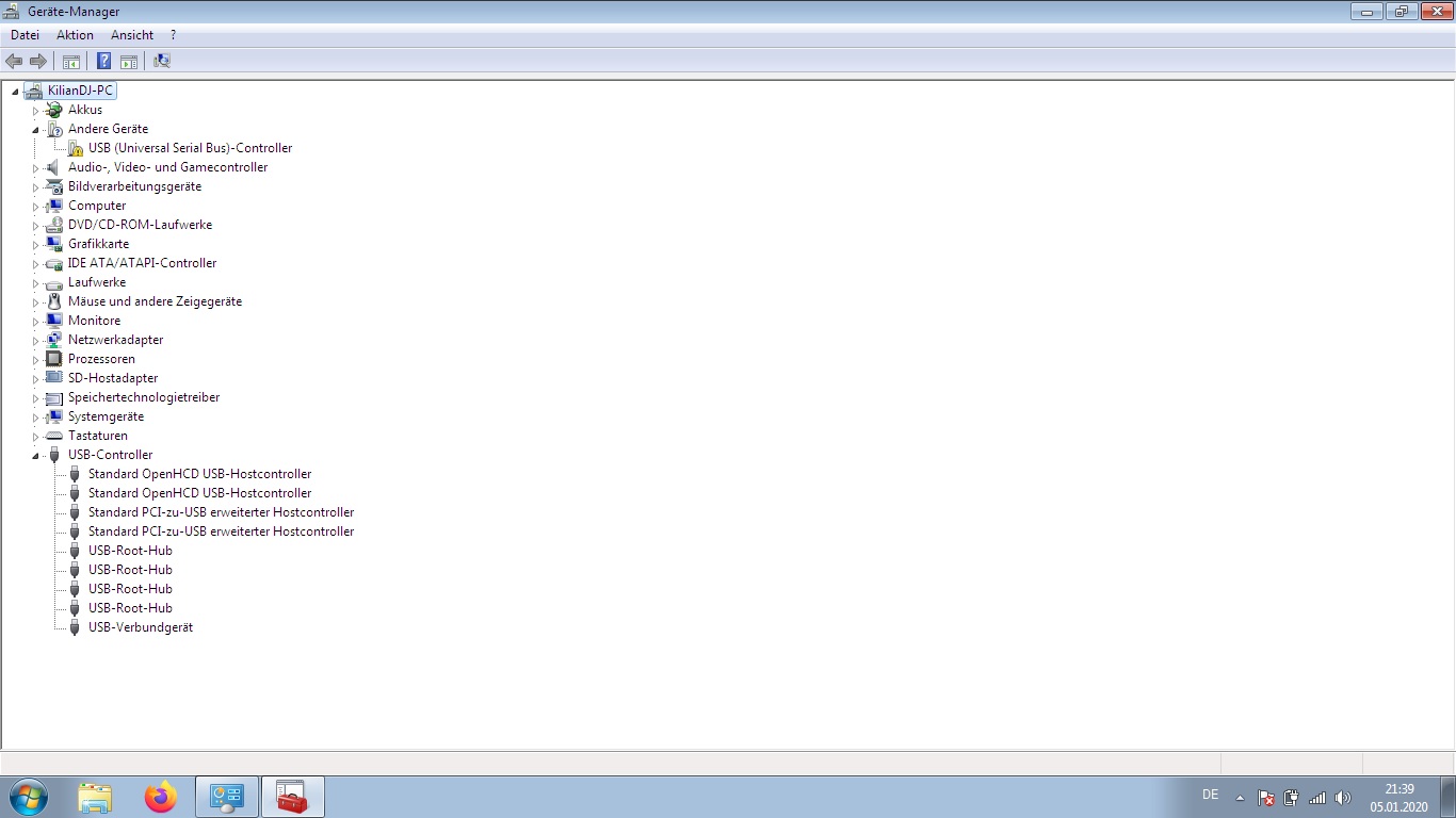

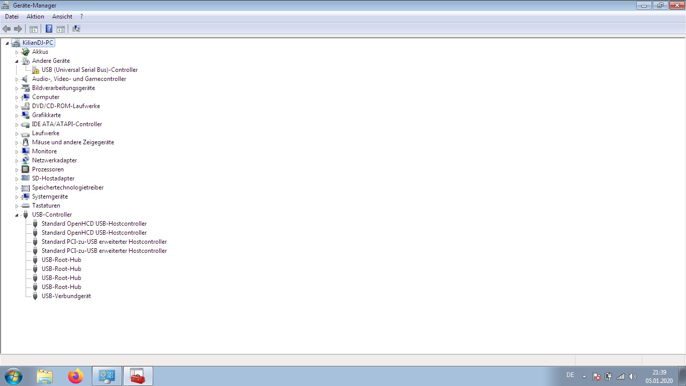

KenshiHH schrieb:
Schau mal im Gerätemanager nach ob da geräte nicht erkannt werden
Das mal ein Bild aus dem Manager. Derzeit ist aber kein USB-Gerät angeschlossen!

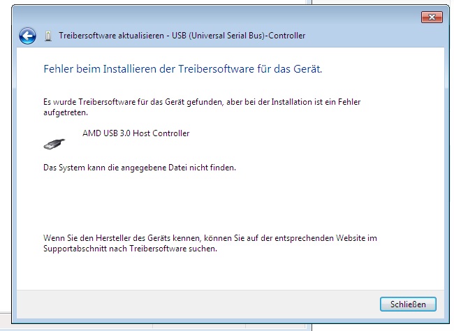

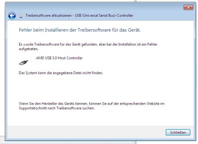

Cardhu schrieb:
Das hier
Das ist jetzt noch gekommen... hilft mir aber leider nicht weiter.

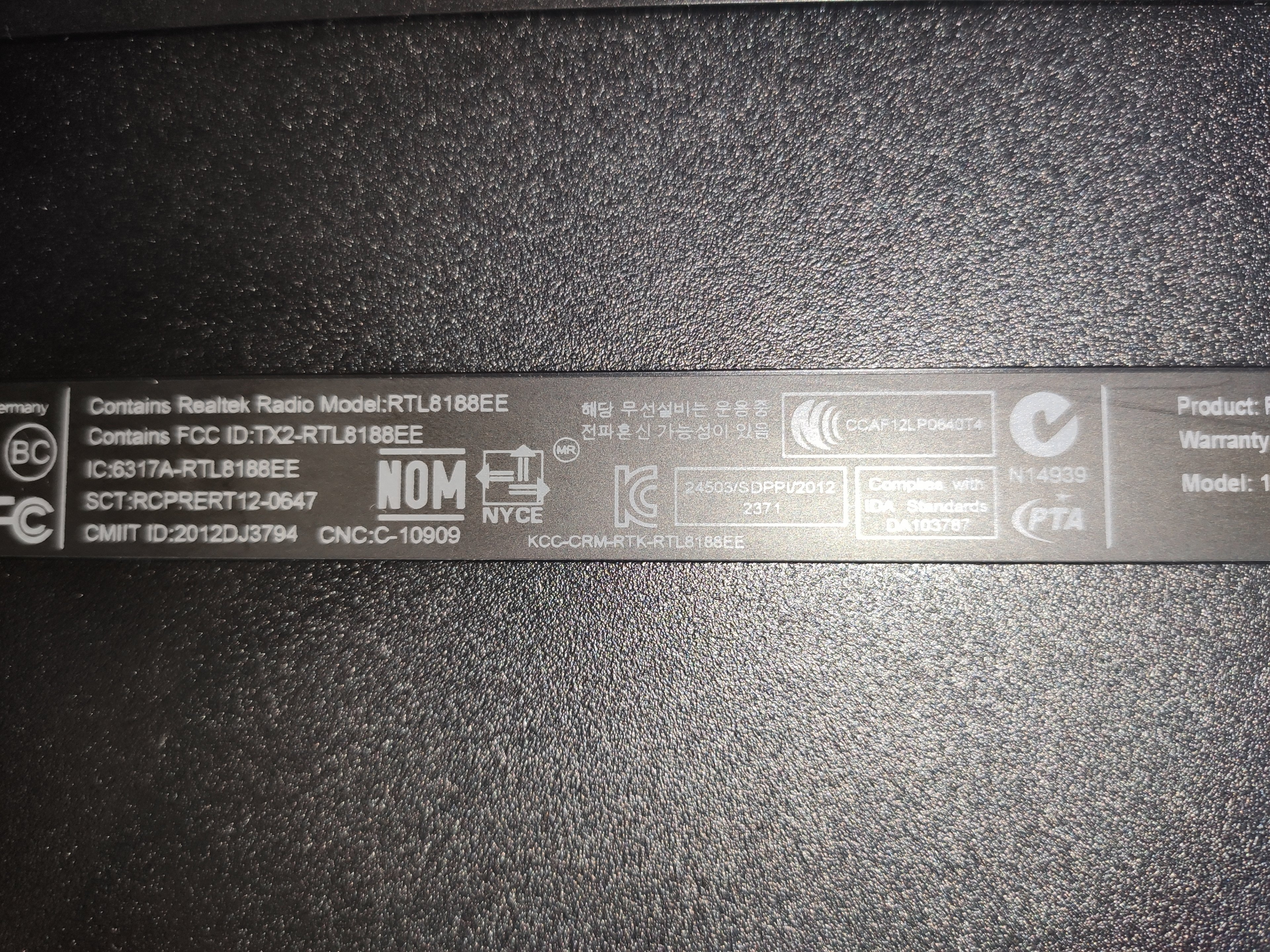

Cardhu schrieb:
Und das soll ein 6530b sein? :rolleyes:
Mach einen Doppelklick auf das USB-Gerät im Geräte Manager
Reiter Details
HardwareID auswählen
Hardware ID hier reinkopieren.
PCI\VEN_1022&DEV_7814&SUBSYS_21F7103C&REV_01
PCI\VEN_1022&DEV_7814&CC_0C0330
Cardhu schrieb:
Versuchs mal damit:
https://download.lenovo.com/ibmdl/pub/pc/pccbbs/mobiles/hmua01ww.exe

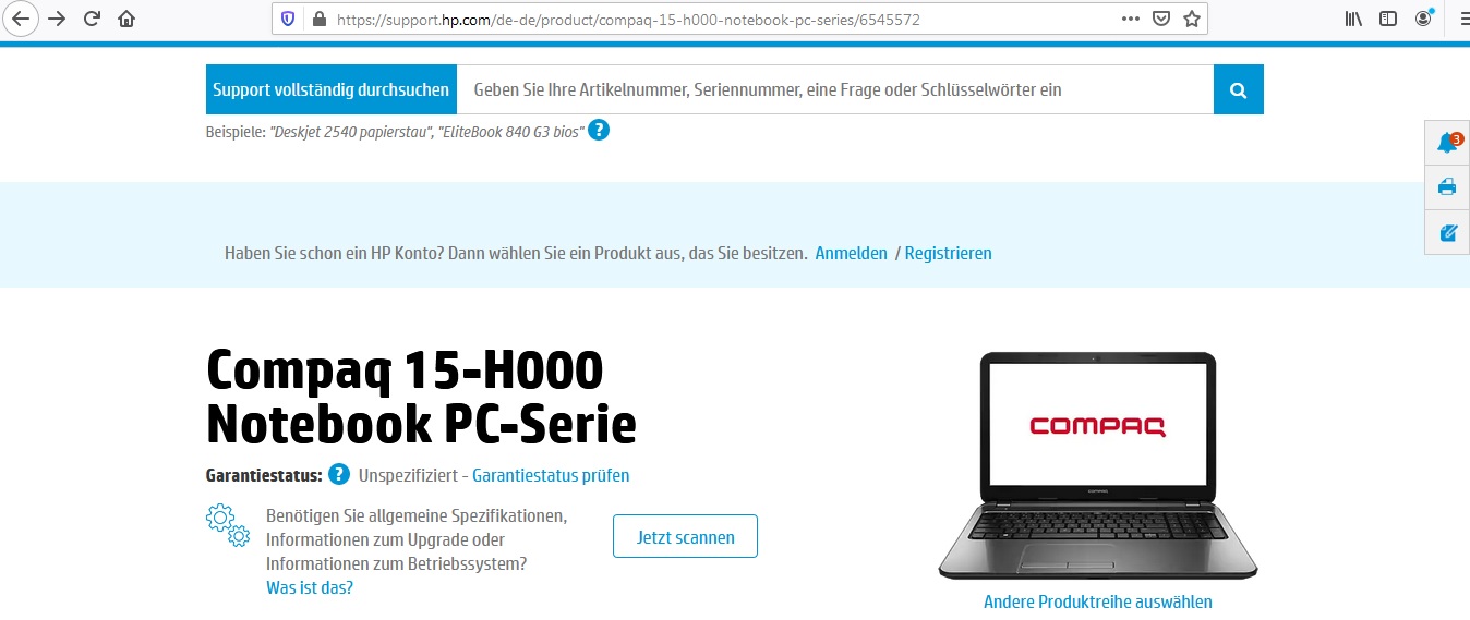

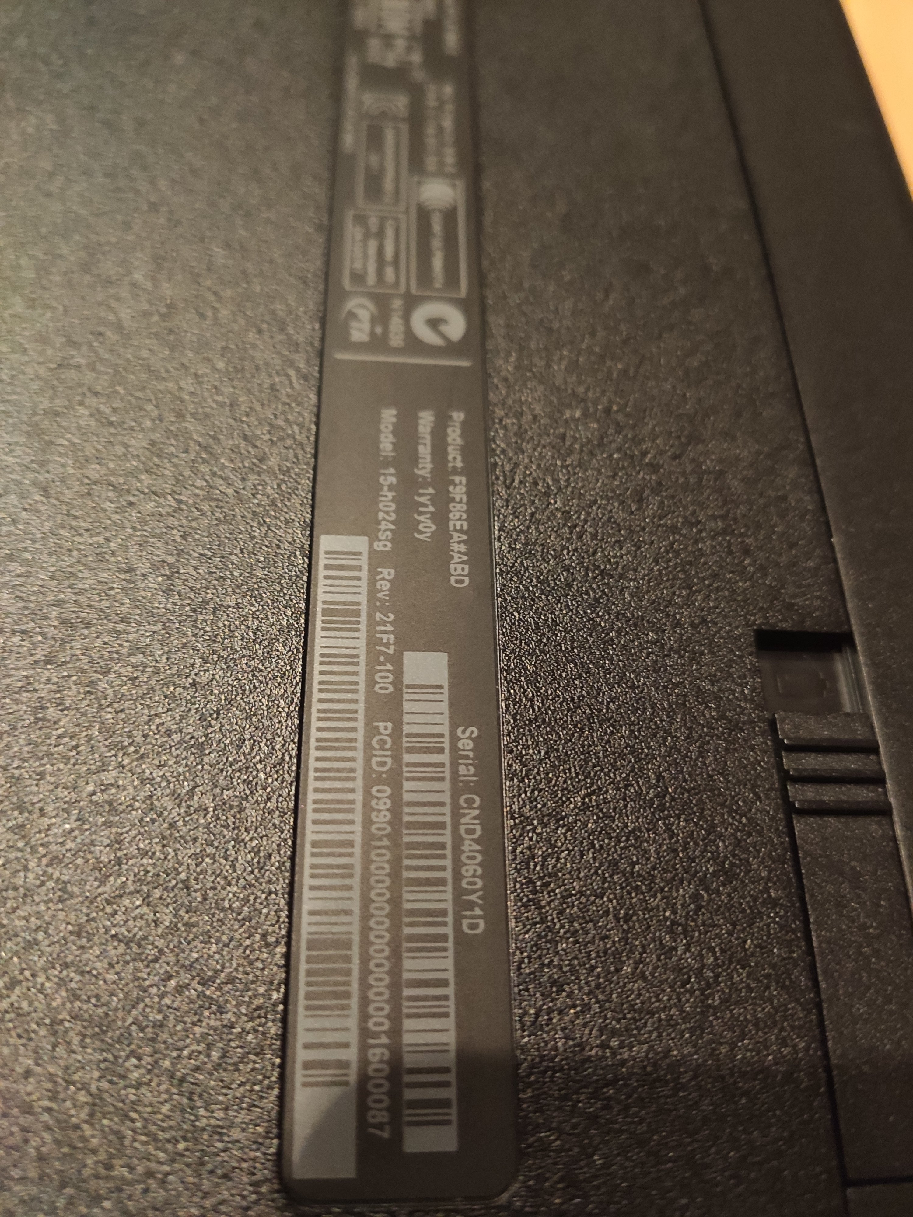

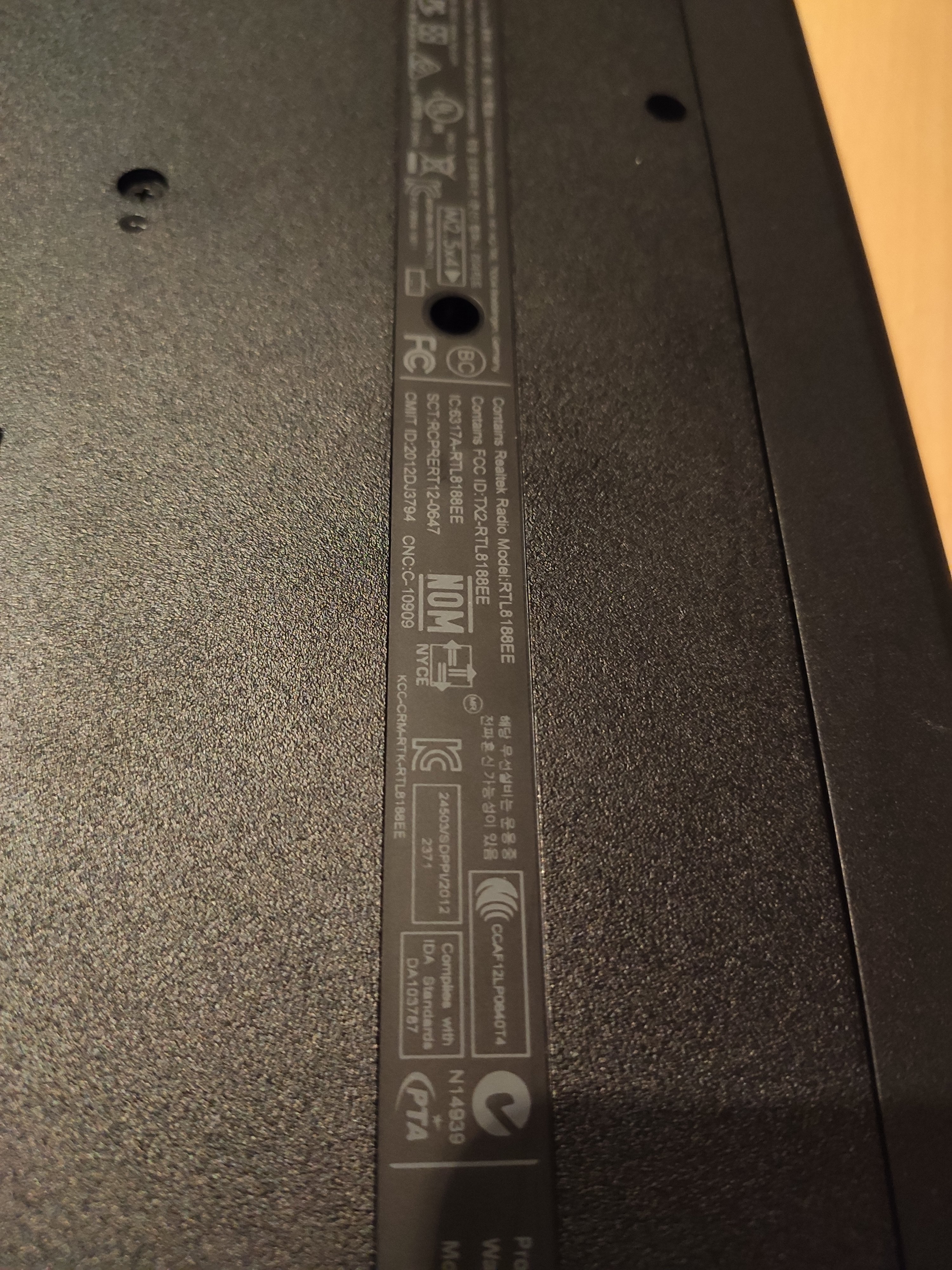

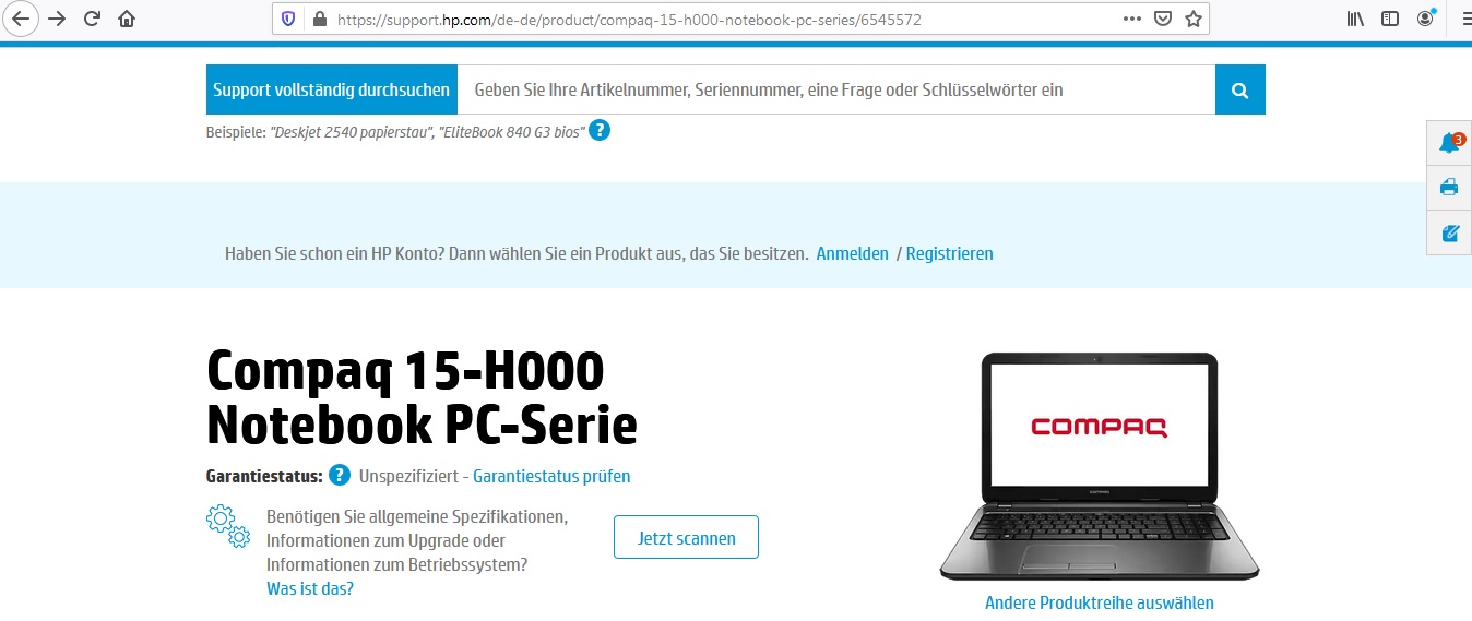

Und welches Modell hast du GENAU?
Wurde das jemals mit Win7 ausgeliefert?
Das hat nach der Installation scheinbar nicht so viel bewirkt. Oder wofür was das speziell gedacht? Der AMD-Treiber zeigt zumindest das gleiche an. Und welche "Bezeichnung" des Modells wird benötigt bzw. wo bekomme ich die her. Ursprünglich war da meistes Wissens nach Win7 drauf, aber ist jetzt auch schon etwas her.
Steht unten auf dem Gerät...
In dem AMD Treiber ist auch der USB Treiber mit drin.
Ansonsten die exe-Datei versuchen mit Winrar zu entpacken und über den Gerätemanager versuchen manuell hinzuzufügen und schauen, ob das Gerät den Treiber darin findet.
Falls das Gerät nie Windows 7 drauf hatte, kann es auch sein, dass es keinen unmodifizierten Treiber dafür gibt.
Ob Win7 vorinstalliert war oder was anderes erkennst du anhand des WIndows Aufklebers auf der Unterseite.

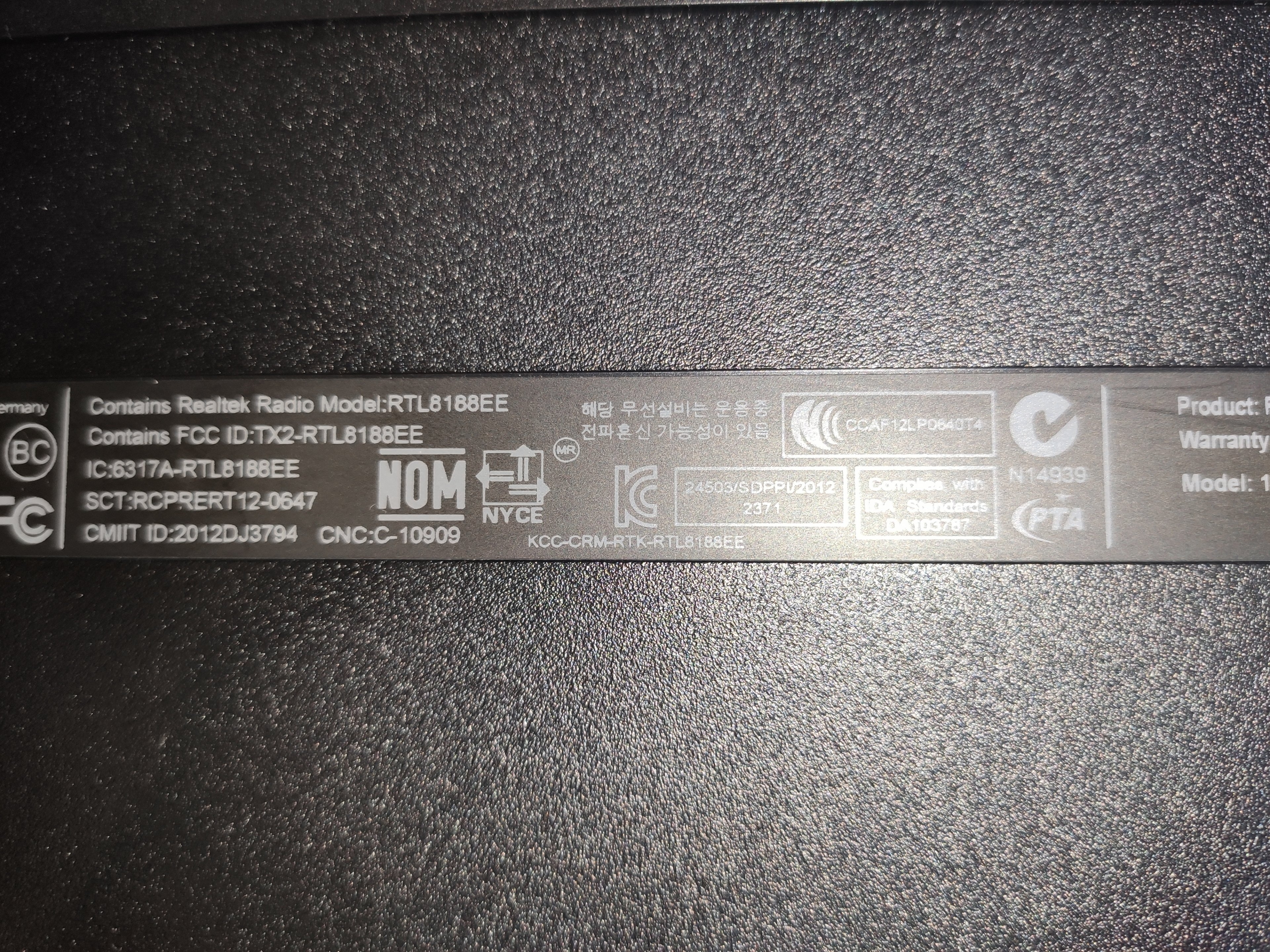

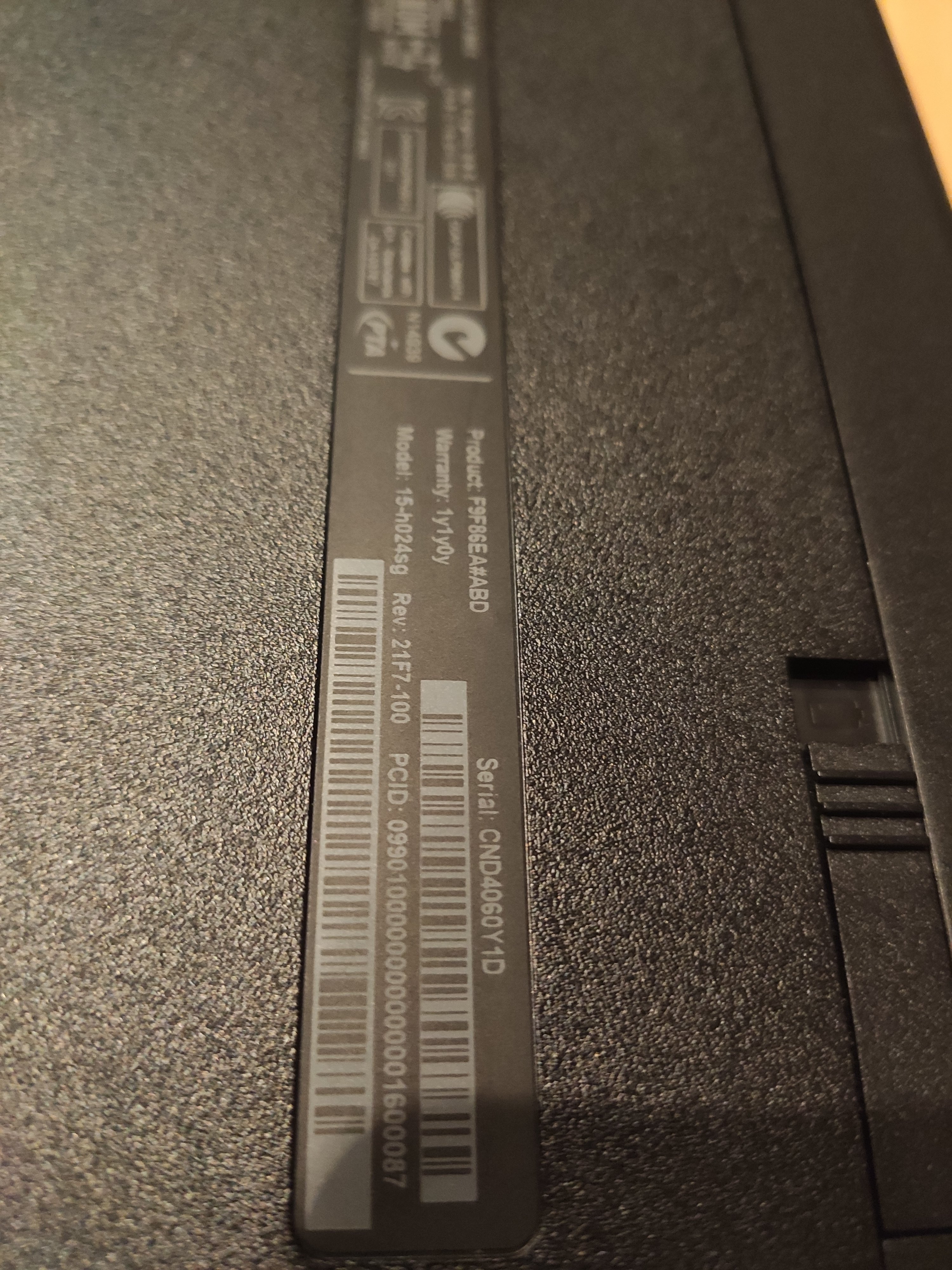

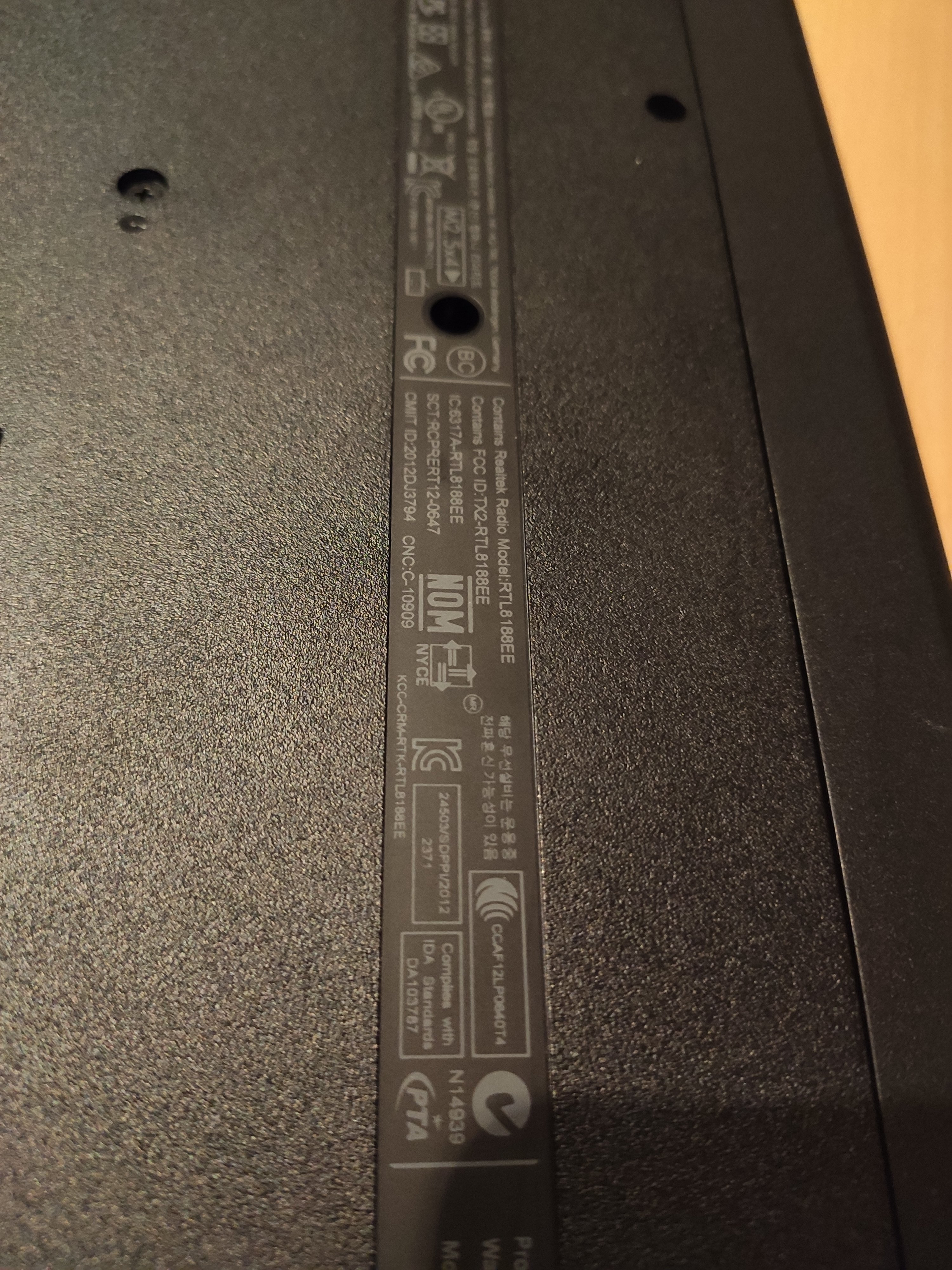

Bzgl des genauen Typs die beigefügten FotosIMG_20200107_213917.jpgIMG_20200107_213943.jpg
Und
