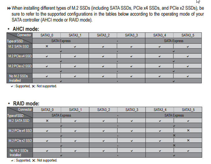

@Deathangel008, anra800: Bei Verwendung des M.2 mit einer SATA SSD fällt normalerweise 1 Sata Steckplatz weg. Welcher, das steht in der Bedienungsanleitung.
Edit: bei dem o. g. Board wäre das SATA3_0
Edit 2: bei Verwendung einer M.2 SSD mit PCIe / NVMe fällt natürlich kein SATA Anschluss weg.
Die Kombinationen für die verfügbaren (e)SATA / M.2 Anschlüsse stehen im Handbuch.
Ob ich das korrekt rausgelesen habe, wie ich es oben geschrieben habe ... da bin ich mir jetzt nicht mehr sicher.
Doch seht selbst:
@ anra8000:
das habe ich mir auch angesehen. wo fallen da 2 SATA-anschlüsse weg? bei verwendung einer SATA-M.2 (auch irgendwie sinnlos) fällt SATA3_0 weg, bei verwendung einer PCIe-M.2 fällt kein SATA-anschluss weg, AHCI mode vorausgesetzt.

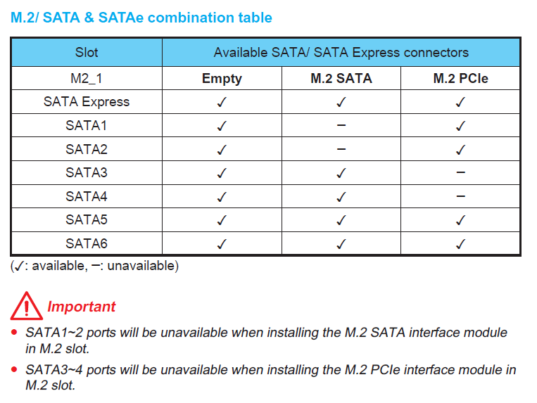

Ja, so stimmt es. Ich wurde durch die Grafik verwirrt, zudem hatte ich ein anderes Mainboard noch im Kopf:
Also für derHugo1: Es gibt 6x SATA3 Anschlüsse.
