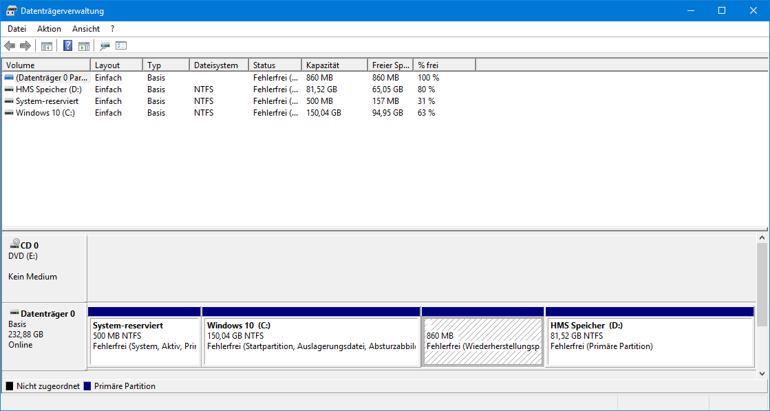

seit dem Windows 10 Update auf Version 1809 habe ich ohne mein Zutun eine 2. Wiederherstellungspartition auf meiner System-Platte. In der Datenträgerverwaltung ist die Platte jedoch nicht als "Recovery" bezeichnet. Es ist eine NTFS-Dateisystem, der als fehlerfrei (Primäre Partition) anzeigt wird. Einen Laufwerkbuchstabe kann ich nicht zuweisen. Mein Acronis erkennt diese Partition dann als weiteres Recovery-Laufwerk. Die Windows-Systemherstellung erzählt mir, dass der Computerschutz ausgeschaltet ist. Die dort angezeigte Platte C: hat auch nicht das übliche Windows-Festplatten Symbol, sondern nur einen Ordner-Symbol.
Windows ist auf einer Samsung EVO 840 - also schon eine etwas ältere SSD - installiert.
Hat mir das Update etwas zerschossen? Ist so ein Verhalten bekannt?

Wiederherstellungspartitionen hinter C: können zusätzlich nach einen Upgrade auf eine neue Version angelegt oder auch nochmal vergrößert werden von ca. 450 auf 860 MB
Wenn man nur immer upgradet wird das wohl auch noch mal vergrößert oder es kommt noch eine dazu.
Einfach nicht dran stören, es sind nur ein paar MB die da abgzwackt werden.

Auch später wenn man clean installiert kann man beim nächsten oder übernächsten Upgrade eine neue oder größere Wiederherstellungspartition haben.
Aber immer nur hinter C: die 450 oder 499Mb Partition vor C: im Uefi Modus wird nicht verändert.
Im MBR Modus hat man vor C: ja gar keine Wiederherstellungspartition.
Screen von 1607 im MBR Modus clean installiert dann bei 1703 hatte ich eine 450MB Partition hinter C: und nach dem Upgrade auf 1709 war es dann eine 860MB Partition.

1.: Selbst zusammengebaut. Windows 10 i-wann anfang des Jahres aufgespielt. War wahrscheinlich die Version vor 1803. Und dann jeweils geupdatet über MCT, oder Windows-Update.
2. Bin grade auf Arbeit. Analog zum Bild 2 von Terrier. Hinter C: tauchen die üblichen EFI-/Recovery und Windows-Platten auf. Jetzt zusätzlich noch ein weiterer "Balken" mit XXX MB, fehlerfrei und (primäre Partition). Bekannt war mir das leider nicht, daher die Nachfrage.
Ich wollte mit meinem alten Backup-Programm (AOMEI) etwas wiederherstellen. Das kam dann mit der neuen Partition (oder ich mit dem Programm) dann nicht so zu recht. Dachte da hätte Windows sich was beim Update zerschossen.

Du kannst prinzipiel in einer CMD/PowerShell mit dem Befehl "ReAgentc.exe /info" nachschauen welche deine aktive Recovery Partition ist falls du mehrere hast.
Bei mir kommt zB dann als Ergebnis:
WinRE-Ort: \\?\GLOBALROOT\device\harddisk0\partition4\Recovery\WindowsRE
Sprich die 4. Partition.
Bei dir wird das dann wohl eher die 5. Partiton sein.
Du kannst die andere mit Diskpart löschen und den frei gewordenen Platz dann deinem WIndows hinzufügen.

Das ist normal weil diese zusätzlichen Wiederherstellungs-Partitionen nach einem Upgrade angelegt werden
Die braucht man auch nicht löschen, selbst wenn es geht und keine Probleme macht
Diese Partitionen haben Millionen User.

Und der Rat war nachschauen was die aktive Recovery ist.
Mit diskpart und List Volumes und List Partitions kann man den Status der anderen Partitionen nachschauen.
Und dann am Ende mit diskpart (override Option) die nicht benötigte Partition entfernen.

Mit Acronis habe ich nur "rausgefunden", dass die neue Partition wohl für Recovery zuständig ist. In der Datenträgerverwaltung war dies nämlich so nicht tituliert.
