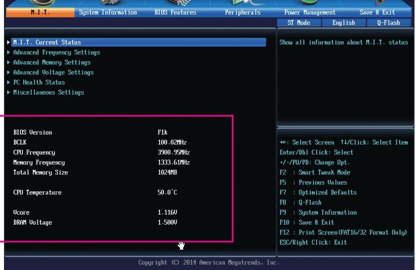

Ja sollte sich um ein AMI BIOS handeln, wenn DU im Handbuch nachschaust ist bei den Screenshots vom BIOS ganz unten der Hersteller angegeben. Das Board muesste auch eine zweistelliges digital Display haben, ist da noch etwas zu sehen?
