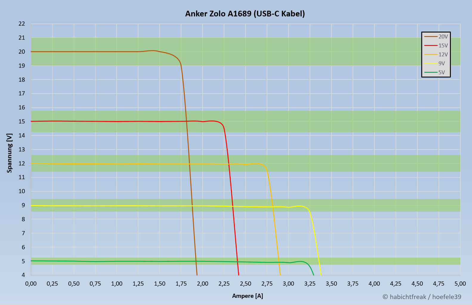

Über das integrierte USB-C Kabel als auch über den USB-C Port lassen sich alle Spannungen nach PD Standard 3.0 abrufen (5, 9, 12, 15 und 20V). Über den USB-A Port werden nur 5,9 und 12V geliefert. Wird mehr als ein Gerät an die Powerbank angeschlossen, werden alle Geräte ausschließlich mit 5V geladen.
Die Spannungen am USB-C Kabel sind sehr konstant wie man es von GaN-Netzteilen kennt. Am USB-A Port ist - wie seinerzeit üblich - die Spannung abfallend bei höheren Strömen. Bei 5V erreicht der USB-A Port die beworbenen 3A nicht. Die Spannung sinkt bereits bei 2,75A unter das erlaubte Minimum von 4,75V ab.
Alle anderen Spannungen (an allen Ausgängen) liefern ein wenig mehr als beworben. Bei 20V sind es beispielsweise 1,7A (1,5A verspricht Anker). Damit beträgt die Ausgangsleistung mit 34W sogar ein wenig mehr als Anker bewirbt (30W).
