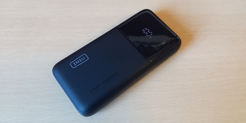

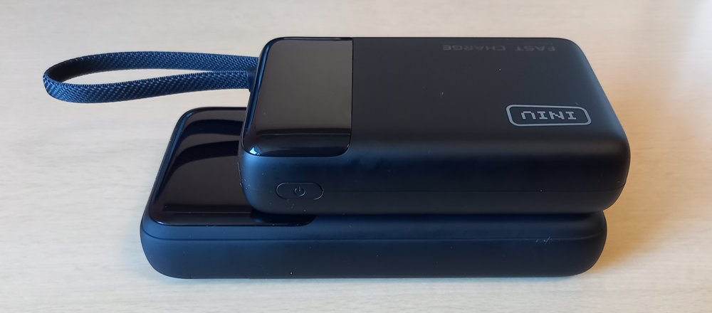

Optisch kommt die BI-B63 wie jede andere gewöhnliche Powerbank daher. Auf der Oberseite ist das Display, dass mit einer glänzenden Abdeckung versehen ist, die etwa 10-mal so groß ist wie das eigentliche Display. Der Rest des Gehäuses hat eine durchaus angenehme Soft touch Oberfläche. Das Display kann den ungefähren Ladezustand in Prozent anzeigen. Ein Blitz signalisiert, dass ein Schnellladeprotokoll aktiv ist. An der Unterseite befindet sich eine ausziehbare Handyhalterung, mit der die Powerbank dann auch als Handyhalter fungiert. Ein cleveres Zusatzfeature das bisher keine Powerbank hatte, die ich getestet habe.​
Sie wiegt 400 g und hat die Maße 14,9 * 7,2 * 2,8 cm. Die Powerbank weder kompakt, noch leicht und für die Hosentasche auch nicht mehr eignet. Die 45W Variante ist hier - trotz gleicher Menge Energie die gespeichert werden kann - ein gutes Stück kleiner.​

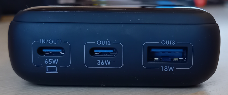

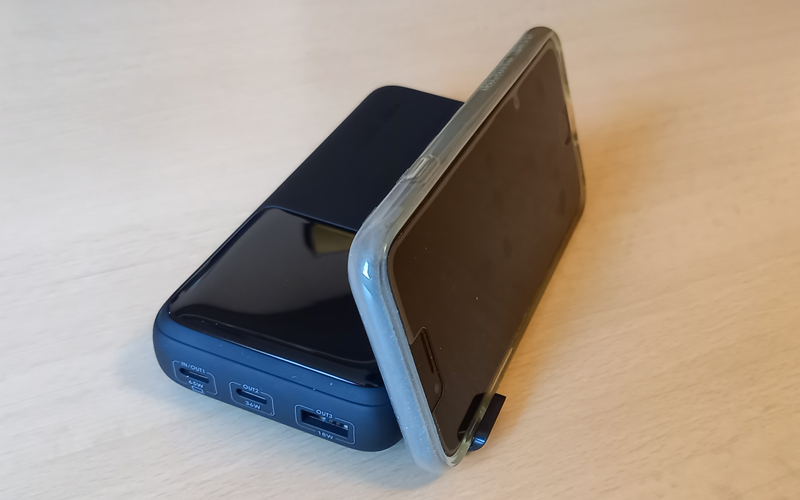

Die Powerbank bietet drei Anschlussmöglichkeit: USB-C (in/out), USB-C (out) und einen USB-A Port (out).​

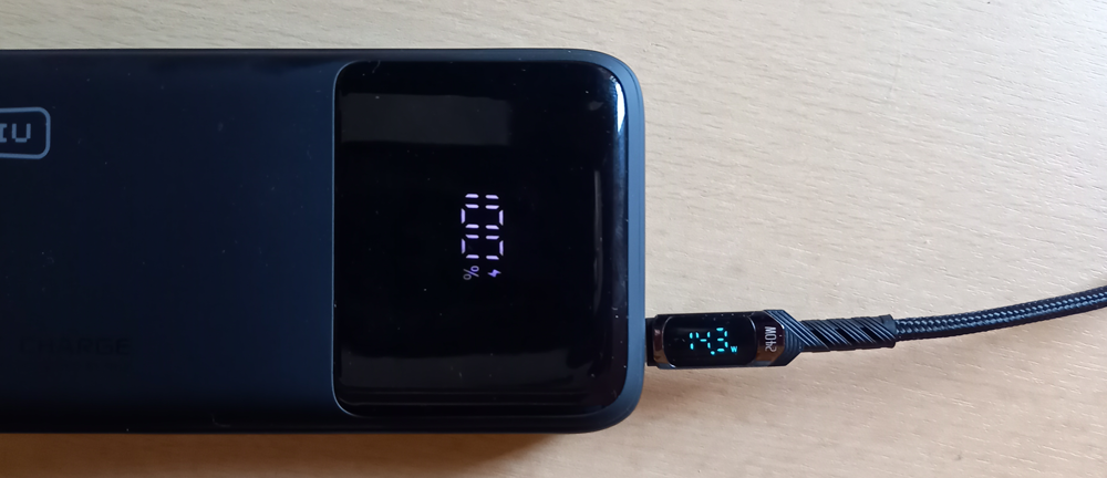

Allerdings läuft auch bei dieser Powerbank der Ladevorgang nicht 100%ig rund. Zeigt das Display 100% an, ist sie nicht vollgeladen. Mal wurde noch mit 6-8 Watt weiter geladen, ein anderes Mal mit 14 oder 16 Watt.​
Die Ladeleistung sinkt natürlich immer weiter. Das Display suggeriert aber, die Powerbank wären längst vollgeladen. Der tatsächliche Ladevorgang läuft aber etwa 10 bis 20 Minuten länger.​

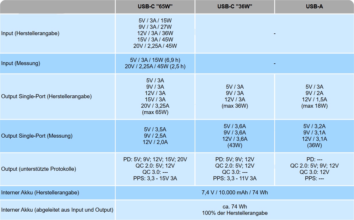

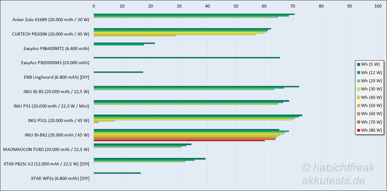

Herstellerangaben vs. Messwerte:

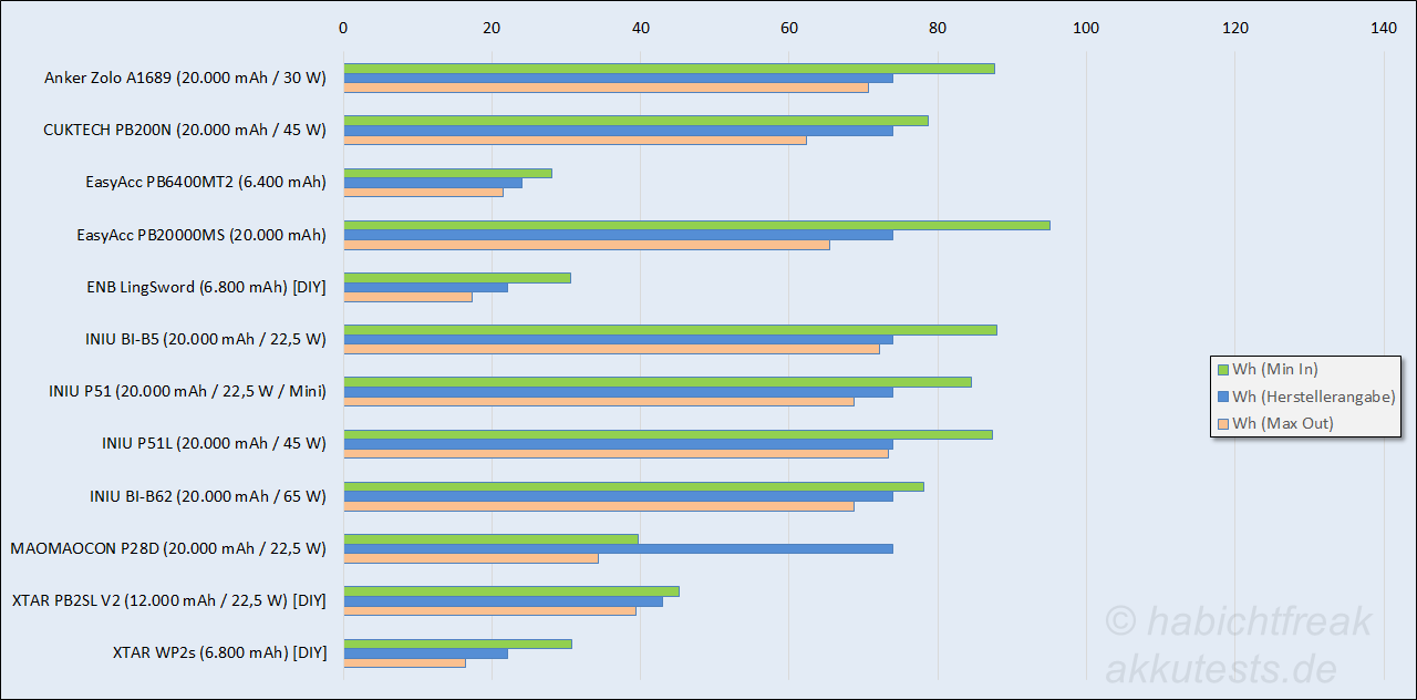

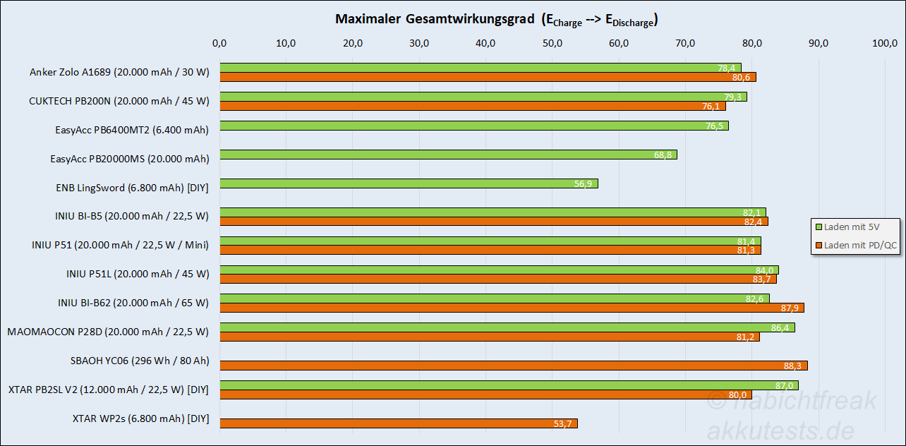

E(in) / E(out):​
Gesamtwirkungsgrad:​

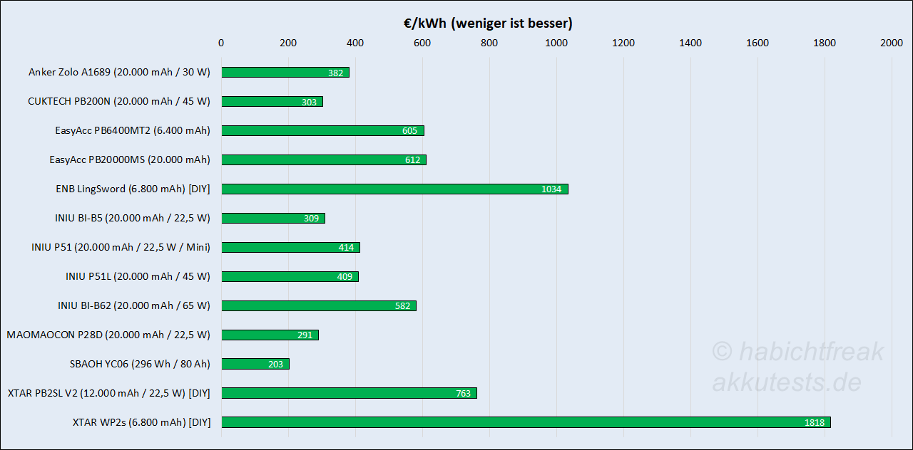

€/kWh:​

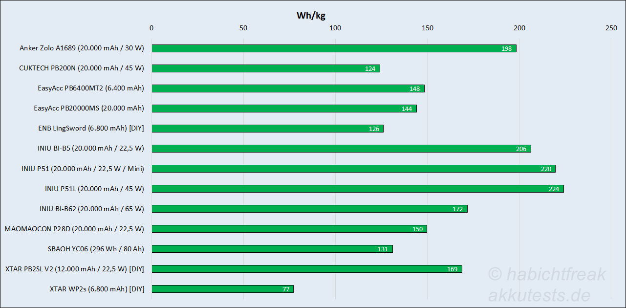

Wh/kg:​

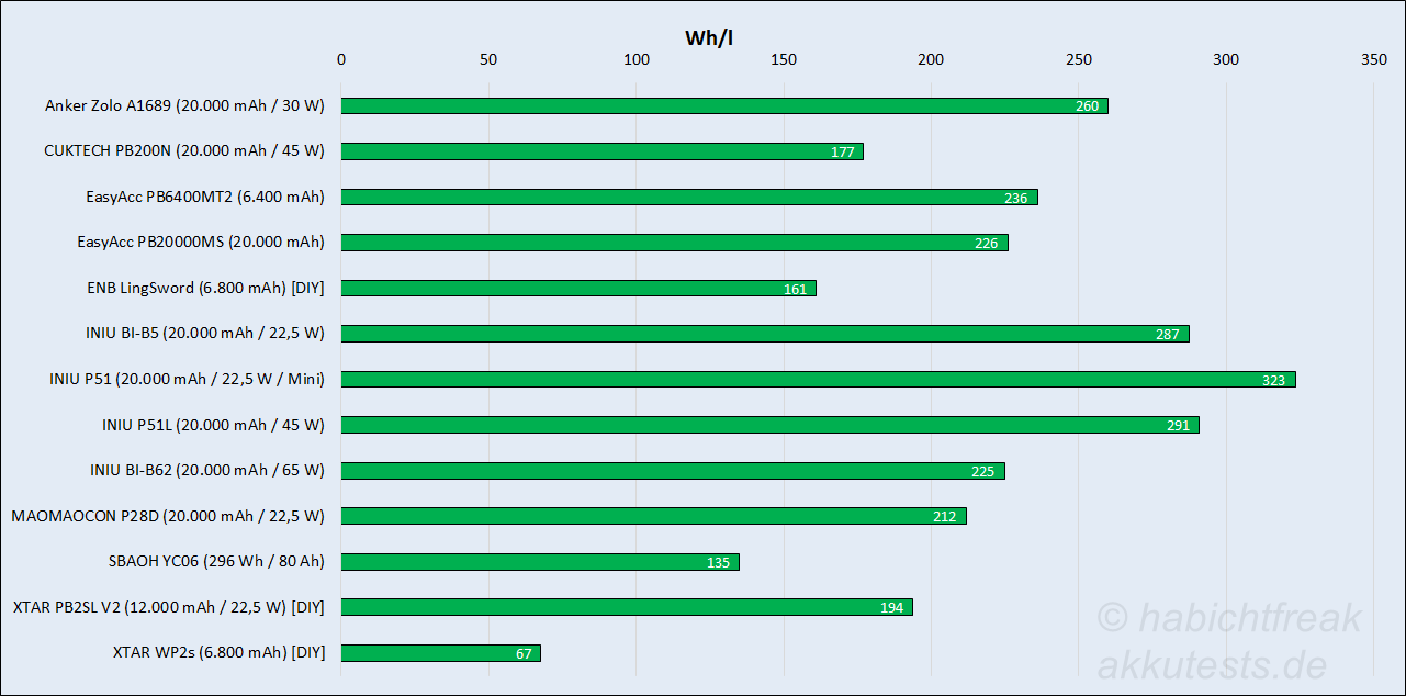

WH/l:​

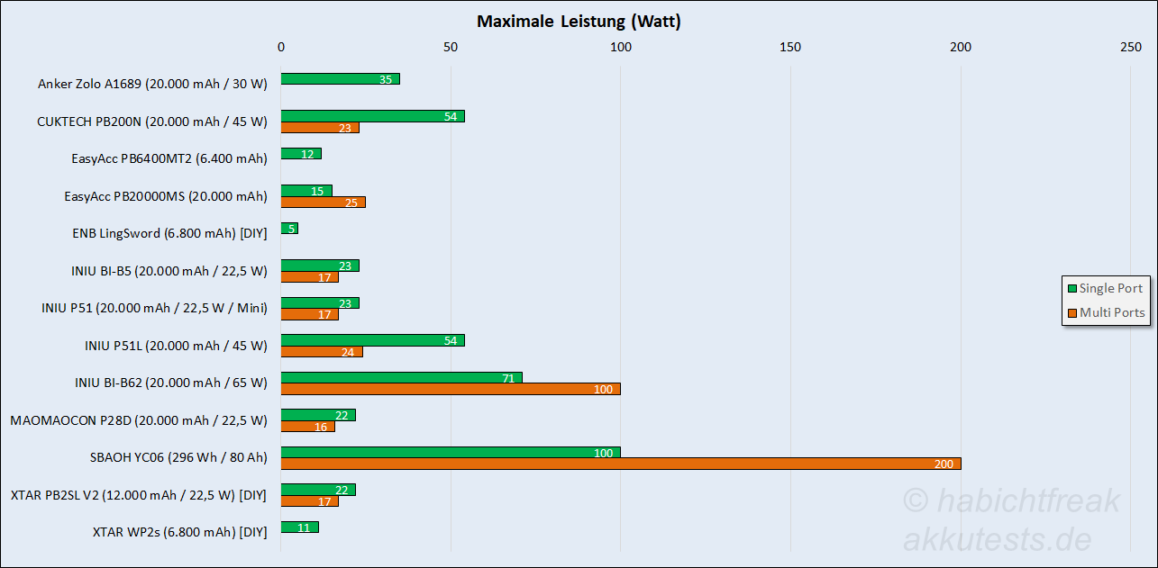

Maximale (kurzzeitige) Leistung:​

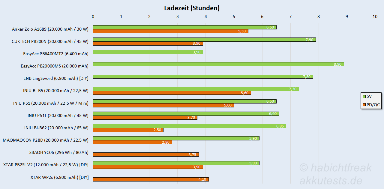

Ladezeit:​

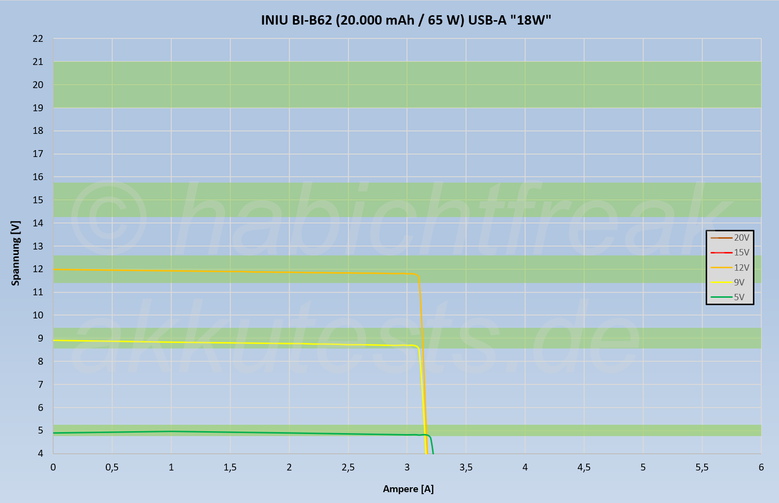

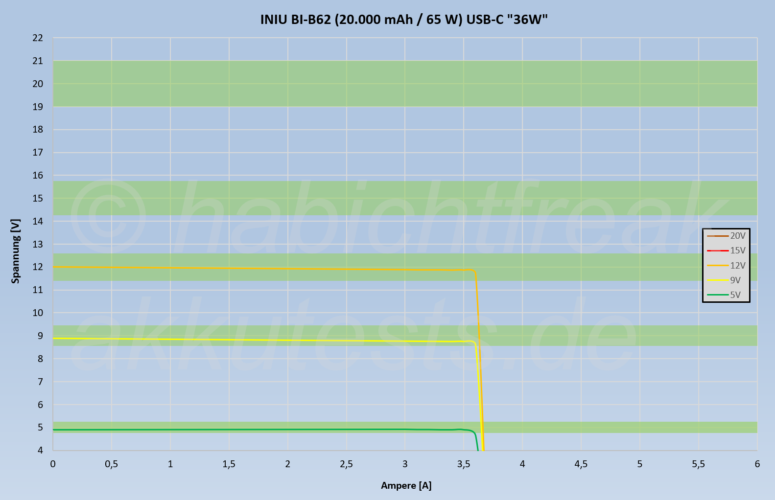

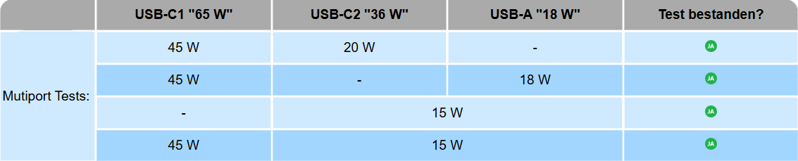

Nutzt man mehr als einen Port gleichzeitig, stehen als Gesamtleistung ebenfalls maximal 65 W zur Verfügung. Wie genau sich die Lastverteilung gestaltet, kann der nachfolgenden Tabelle entnommen werden. Der Test gilt als bestanden, wenn die Leistung geliefert wird und die Spannung an allen aktiven Ports innerhalb der zulässigen Grenzen bleiben (±5%).​
Bei Nutzung mehrerer Ports stehen ebenfalls maximal 65W zur Verfügung, offiziell zumindest. Bei der Suche nach dem tatsächlichen Maximum konnte ich bis zu 100 W (60 W + 40 W) kurzzeitig abrufen. Das sind immerhin 54% mehr als INIU verspricht.​

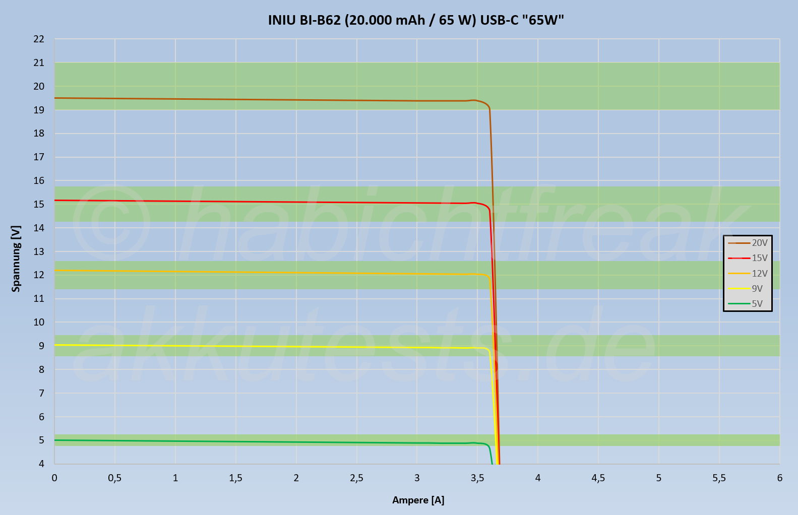

Nach dem eher ernüchternden Test der 45W Variante von INIU, kann die 65W Variante überzeugen. Saubere Spannungslagen an allen Ports, bei allen Spannungen. Der 65W Port liefert dauerhaft nicht nur 65W, sondern auch 70W. Bei Nutzung mehrerer Ports soll diese Powerbank ebenfalls maximal 65W liefern können. Das ist schon deutlich mehr, als die 22,5W/45W Vertreter. Denn die können bei Nutzung von mehreren Ports oft nur 5V bereitstellen, die Gesamtleistung liegt meist bei 20-22W. Mit 65W liefert die BI-B62 hier dreimal so viel. Und wenn man sie „zwingt“, sind sogar kurzzeitig 100W oder dauerhaft 80W möglich, ohne dass es zu thermischen Problemen kommt. In der Praxis sind die 80 bzw. 100W die ich simuliert habe nicht abrufbar, da die Schnellladeprotokolle der Gegenstelle diese Leistung gar nicht anbieten. Aber es zeigt dennoch, dieses Modell hat Leistungsreserven. Entsprechend ist auch an etwas wärmeren Tagen nicht mit einer temperaturbedingten Drosselung zu rechnen.​

  2. Wenn das Display 100% anzeigt, ist die Powerbank noch nicht voll
Auch der zweite Kritikpunkt lässt sich leicht aus der Welt schaffen, indem man ein USB-Kabel mit Display verwendet. Ich habe mehr als ein Dutzend davon von toocki, dass Display zeigt Watt, Spannung und Ampere im Wechsel an. Genau diese Variante gibt es mittlerweile nicht mehr, dafür eine neuere Version die alle drei Werte gleichzeitig anzeigen kann. Sehr praktisch wie ich finde.​
