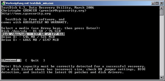

Habe mir testdisk besorgt und gestartet. Dort werden beide Platten angezeigt. Seltsamerwiese sind dort aus knapp 200 GB plötzlich 137 GB gemacht worden...
Also sie scheint nicht vollkommen kaputt zu sein..vielleicht....hoffentlich...
Seltsam war der Ablauf bei Testdisk: Jedes Segment hat einen Error (Read Error...) entdeckt, am Prozessende war jedoch alles ok. Seltsam.
Die "Deeper Search" hat auch nichts bewirkt. Sah nach dem zweiten Suchen genauso aus, wie nach dem ersten.

Sieht bei dir nach einem 48bitlba-Problem aus.
Dadurch kann Datenverlust entstehen.
Deine Festplatte wird im Moment nur mit 137 GB erkannt.
Ich weiß dein Betriebssystem nicht
Infos über Servicepacks und Patches hier;
http://www.cgsecurity.org/wiki/Merkmale_von_Betriebssystemen
Überprüfe es mal und wenn die Festplatte voll erkennt wird geht es im Fall mit einer Diagnose weiter.

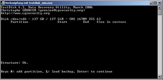

Hi
Gut, also es sieht mal wieder komisch aus. Struktur ok...aber...von was eigentlich...nichts vorhanden.
Werde morgen mit Hilfe deiner Tipps weiter probieren. Danke..
Nur mal sone Frage, falls ich die Daten nicht wieder bekomme (womit ich mich irgendwie schon abgefunden habe -.-), kann ich die Platte an sich überhaupt noch benutzen?
Sie wird zwar erkannt, aber irgendwie auch nicht...das irritiert mich...

Besser wäre die tiefere Suche [Search!] auf deinem letzten Bild.
Nur dort sucht Testdisk (sehr gutes Feature) nach Partitionen anhand vom Backup des Bootsektors wenn der beschädigt wäre.
Wäre nur im Fall wenn es klappen würde und du nicht zuviel Lesefehler erhalten würdest.
Wenn eine Partition gefunden wird, kannst du die markieren und p drücken, ob deine Daten oder eine Fehlermeldung angezigt wird.
Wenn deine Daten angezeigt werden, könntest du die auch in Testdisk kopieren.
Ansonsten bleibt Datenrettungssoftware.

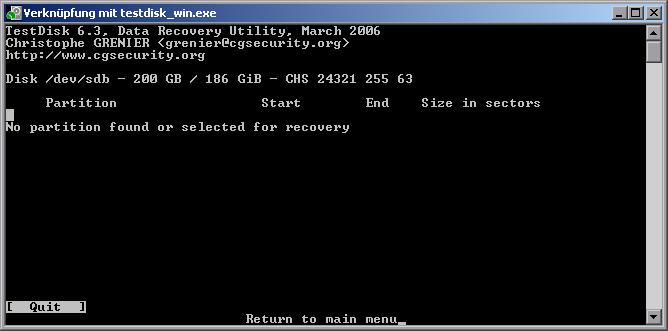

Abend Fiona
Genau das ist aber das Problem.
Alles beschädigt anscheinend. Testdisk findet keine Partition.
Bringt da überhaupt noch irgend eine Software etwas?
Ist die platte überhaupt noch zu gebrauchen? :freak:
bye
mozi

In Testdisk kann eine Partition sicherlich auch manuell eingegeben werden.
Lesefehler deuten aber auf ein beschädigtes Dateisystem hin.
Ob die Platte noch zu gebrauchen ist, knn so nicht gesagt werden.
Wäre nur im Fall mit physikalischen Schäden.
Bei Speicherfehler in Sektoren gibt es auch Softbads oder kann wie hier erwähnt auch Fehler im Dateisystem sein.
Diagnose würde folgen mit dem Diagnosetool.
