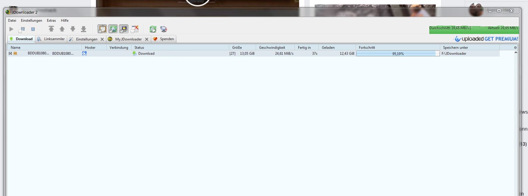

Hast du denn auch 200Mbit wenn du einen Speedtest auf www.speedtest.net machst?

passt doch eh (jdownloader)

von welchem server lädst du? Vielleicht hat der probleme
Zur Rechnung:
24,61 MiB (MebiByte) sind 25.80 MB (Megabyte) = 206,4Mbit
Zur Rechnung:
Im JDownlaoder läd er mit ~24MB/S oder MiB/S, das sind beides MegaBYTE pro Sekunde, rechne das mal 8, erhältst du 200MegaBIT die Sekunde.
Was Lädst du von Wo im Firefox? 1,5MegaBYTE/s sind relativ lahm, hängen aber von vielen Faktoren ab..
und PS: Krieg die Einheiten auf die Reihe!

24MB * 8 ~ 200Mbit, wo ist das Problem ?
Firefox lädt langsamer, da dieser nur eine Verbindung aufbau. JDownloader ist in der Lage mehrere Verbindungen aufzubauen.
Der hier limitierende Faktor ist, die maximale Geschwindigkeit von einer Verbindung.
Bei dir ist somit alles in Ordnung.

jDownloader lädt nicht mit 20 Mbit, sondern mit 20 MiB (Mibibyte) viel mehr ist bei 200 Mbit/s auch nicht drin.
Die Leitung passt daher, hast du beim Firefox mal verschiedene Downloads versucht?

200Mbps Leitung = 25MB/s Load MAX und für das MAX garantiert KD nicht. Sondern nur für ein "bis zu".
8Bit = 1Byte
8kBit = 1kByte
8MBit = 1MByte
Die Einheit pro Sekunde verändert die Umrechnung nicht.
8bit/s = 1Byte/s
8kbit/s = 1kByte/s
8Mbit/s = 1MByte/s
Raten per üblicher Leitungen:
16Mbit/s = 2MByte/s
32Mbit/s = 4MByte/s
50Mbit/s = 6,25MByte/s
100Mbit/s = 12,5MByte/s
200Mbit/s = 25MByte/s
400Mbit/s = 50MByte/s
Man achte darauf, bit/s wird mit kleinem "b" geschrieben.

Es wäre interessant zu wissen, was du mit denn firefox herunterlädst.
Wie einige schon geschrieben haben, kann es möglich sein, das der Server pro Datenverbindung drosselt. Firefox baut nur eine Verbindung auf, jDownloader mehrere parallele.
