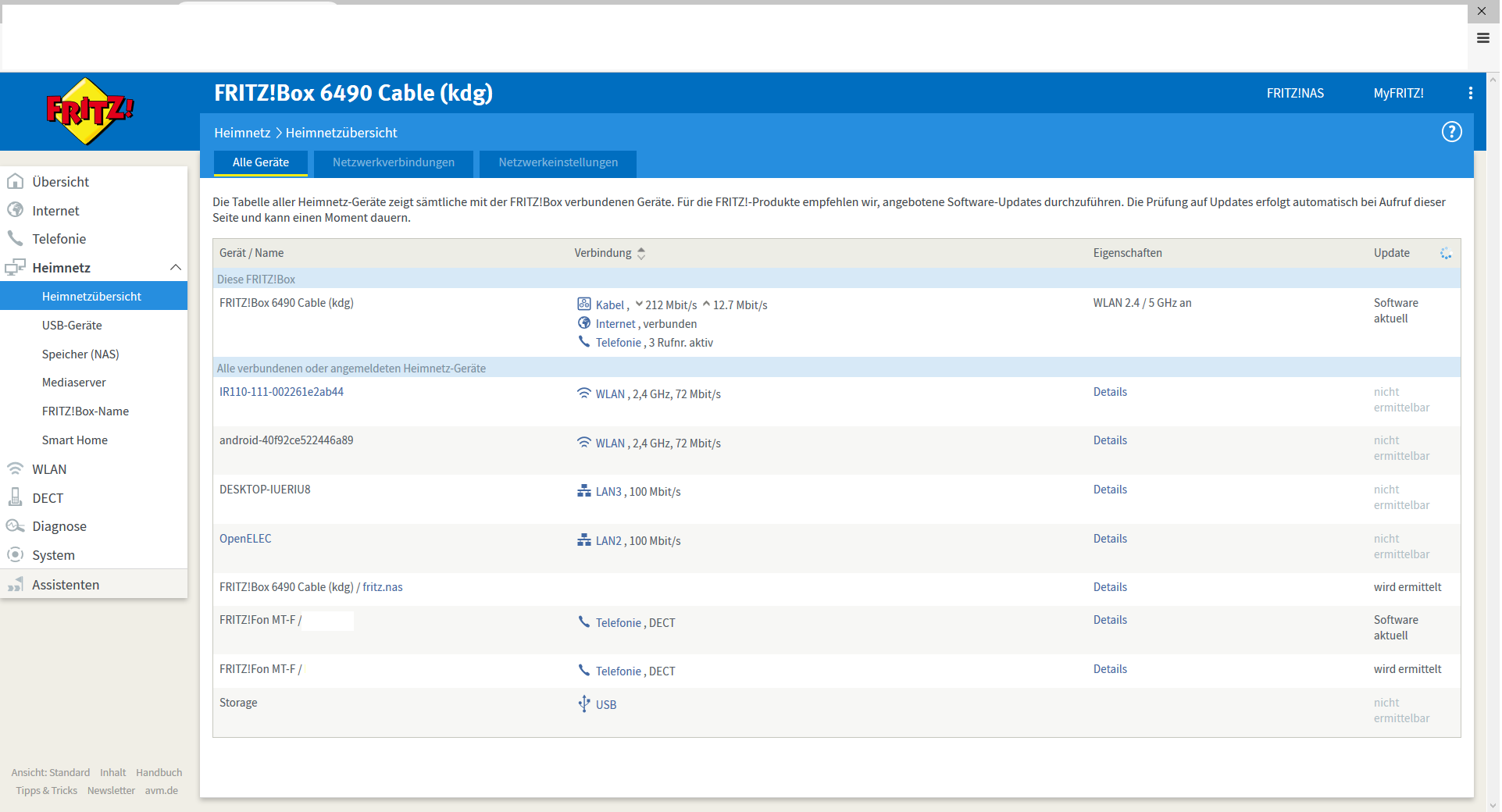

Also, ich habe seit gestern DSL 200.000 über Kabel Deutschland (die kommen auch lt. Fritzbox 6490 an; 212 MBit um genau zu sein). Meine Gegenstelle, der PC, ist direkt mit einem CAT.6 Ethernet Gigabit Lan Netzwerkkabel (RJ45) | 10/100/1000Mbit/s verbunden und die Ports der Fritzbox sind auf 1 GBit eingestellt. Die Netzwerkkarte ist eine TP-Link Gigabit PCI Express Karte (Modell: TG-3468).
Lt. Windows Netzwerk und Fritzbox kommen aber nur 100MBit hier am PC an... Falls auch noch wichtig für euch: OS Win 10 64 Bit und Mainboard Asus P8Z77-V LX.

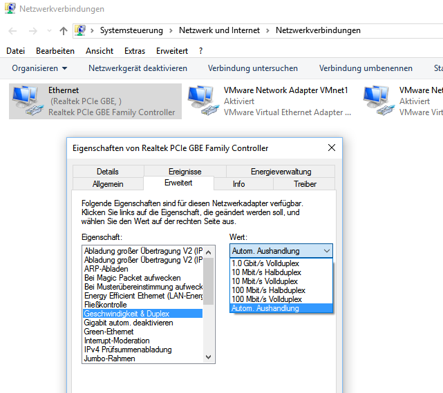

evtl. hilft es, wenn du den Sync manuell auf 1GBit stellst.
Öhm und wie? Sorry, da kenne ich mich jetzt nicht soooooo gut aus :(

Also im Netzwerk- und Freigabecenter steht 100 MBit, aber da sollte doch mehr drin sein oder?

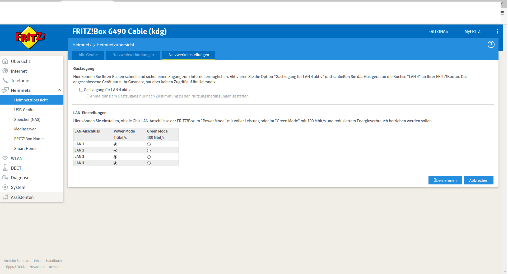

Sicher das alle Ports an der Box im Power und nicht im Green Mode laufen?

Zeig mal dein Screen in der FritzBox
