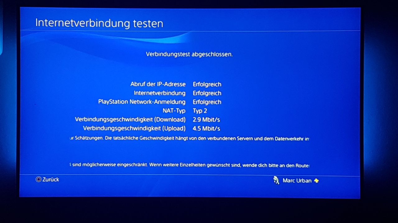

mein Kumpel hat folgendes Problem:
Er bekommt sowohl über Wlan, als auch Netzwerkkabel (über sein Ultrabook und die PS4) nur noch einen Bruchteil des möglichen Downloads.

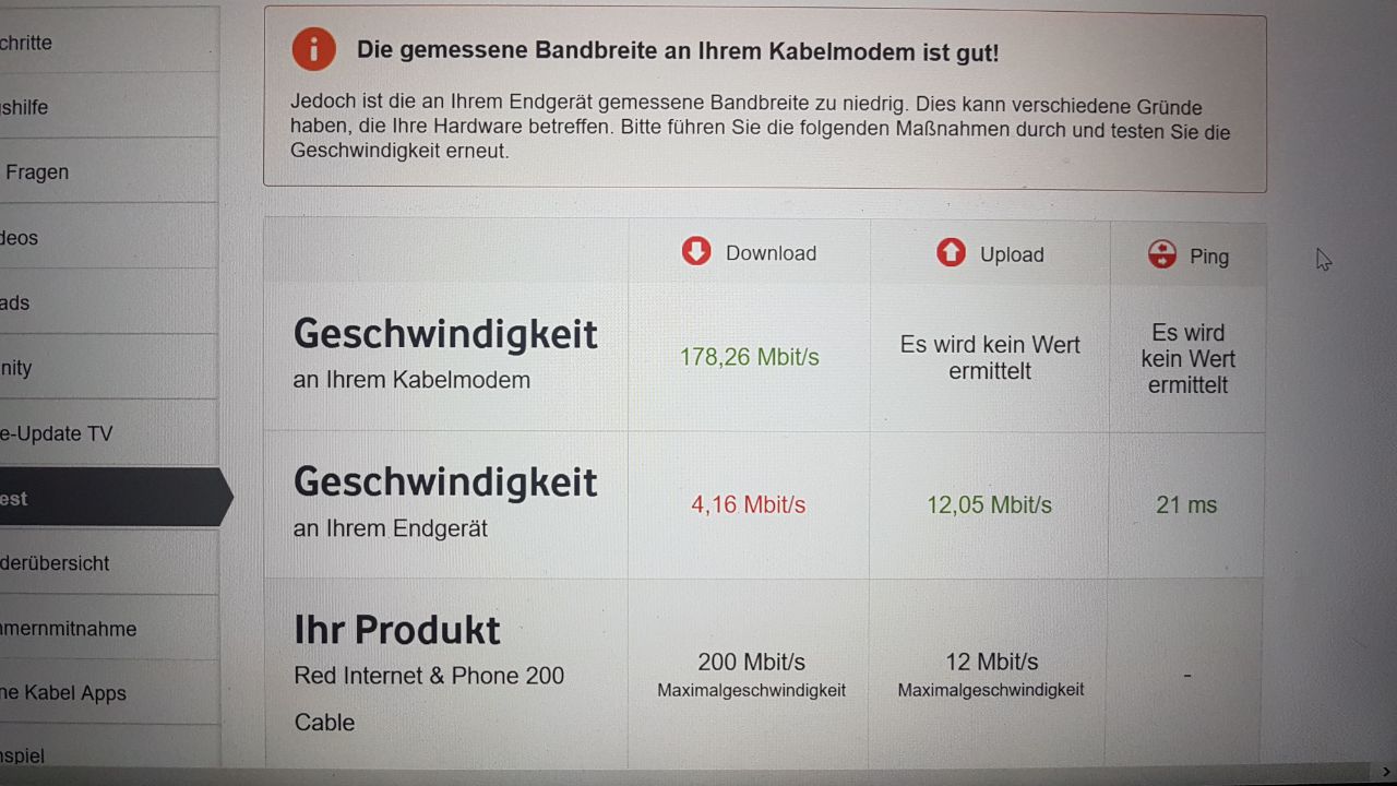

Am Router liegen 178 Mbit an, aber es kommt auch laut Anzeige des Routers, nicht an den "Endgeräten" an.
Das Problem besteht seit nun mehr 6 Tagen. Kabel Deutschland kann offenbar nichts machen.
Habt ihr irgendwelche Ideen? Kann der Router defekt sein? (FritzBox 6490)
Fragt mich wer ihr mehr Angaben braucht, kann aber dauern.^^
Danke und Gruß

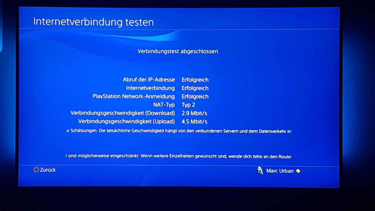

Er hat mir alles an Screenshots per Whatsapp geschickt. Nicht gerade leicht die hier einzubinden.
Das war auch mein Vorschlag: richtiger PC, mit Kabel an den passenden Port und "neutraler" speedtest.
Mit "iperf" kann man die Geschwindigkeit zwischen zwei Geräten (PCs oder auch Handy) im lokalen Netzwerk testen. Damit fällt die Unsicherheit durch das Internet raus, und man findet Flaschenhälse besser.
Ich sehe da nur ein blaues PS4 Bild. Und die kann man vergessen, als Speedtest. Und der Vodafone test ist ja auch nur eine Momentaufnahme. Kann beim nächsten mal ganz anders aussehen. Auch sehe ich kein Bild der FritzBox. So kann man immer nichts konkretes zum Problem sagen.
