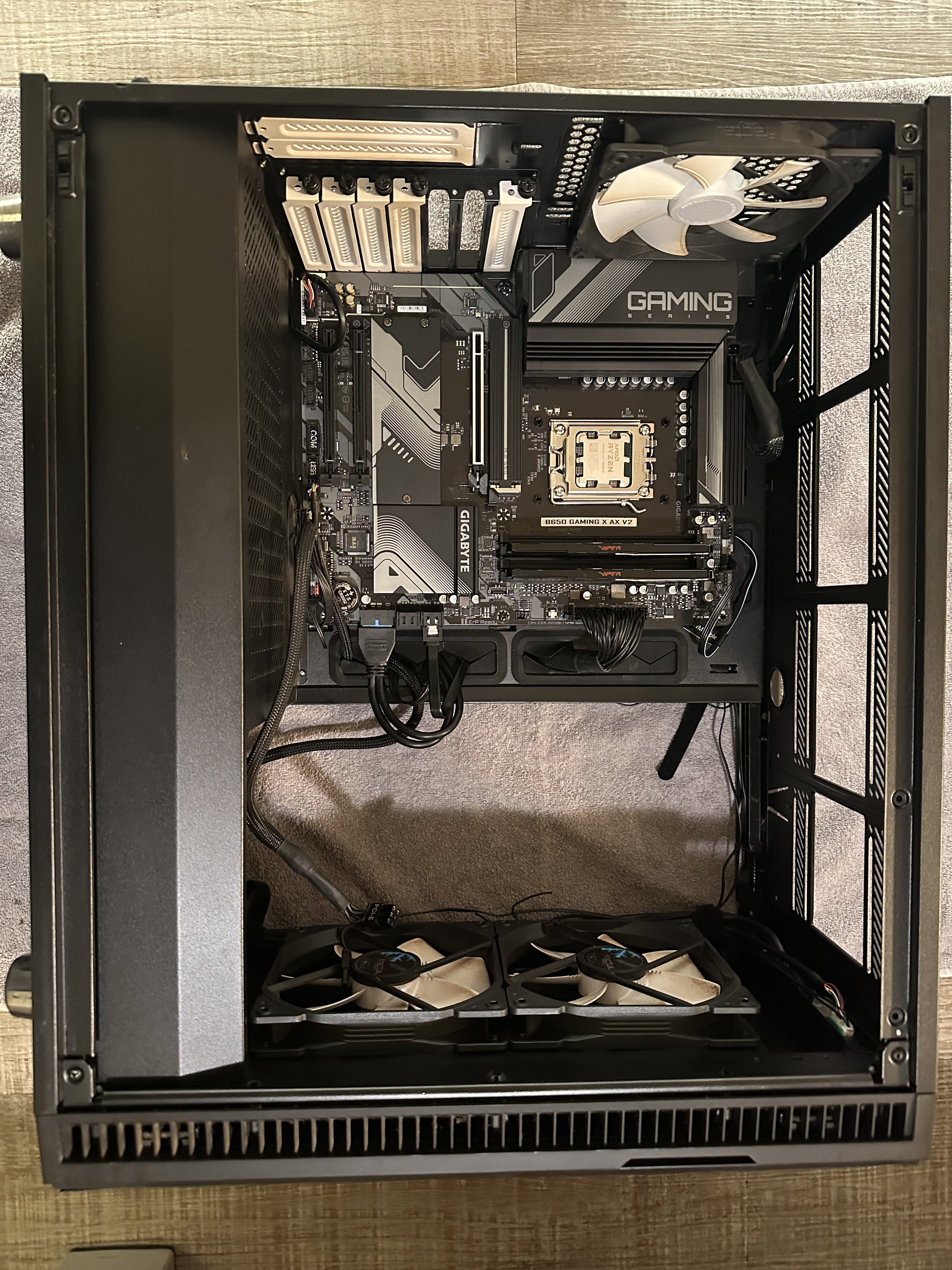

Heute kamen die Teile an und es ging an den Umbau. Und was soll ich sagen die AIO passt nicht wie geplant als Topmount in das R6. Von daher wird das Feedback wohl noch warten müssen 😀
Reaktionen: Waxwiesel
Was hast Du denn für eine AIO genommen , laut Video soll oben eine 360er passen.
Habe aufgrund des Preises noch mal auf die 420er geschwenkt. In der Länge passt es auch, jedoch blockiert der Ram und ein Heatspreader des Mainboards so dass ich nicht tief genug reinkomme zum montieren. Denke aber es werden alle gleich breit sein?
// Edit: Sind doch „nur“ die RAM Module die blockieren. Nun die Frage: Arbeitsspeicher tauschen oder auf Luftkühlung setzen. 😀

So sieht die Situation aus @Pepsi.Cola. Ich vermute da kann man wenig drehen, da der RAM zu hoch ist und die AIO somit nicht tief genug ins Gehäuse geht. In der Länge hätte ich es geschafft.

Leider ist der Platz unter meinem Schreibtisch begrenzt :/. Ich glaube ein größeres Gehäuse würde mehr Probleme als Lösungen bringen. Aber dann werde ich wohl den RAM tauschen. Macht der Airflow denn so Sinn? Also vorne 2 rein blasend, hinten einer raus und die 3 AIO nach oben raus. Oben ist das R6 ja auch geschlossen mit einem kleinen Luftschlitz.

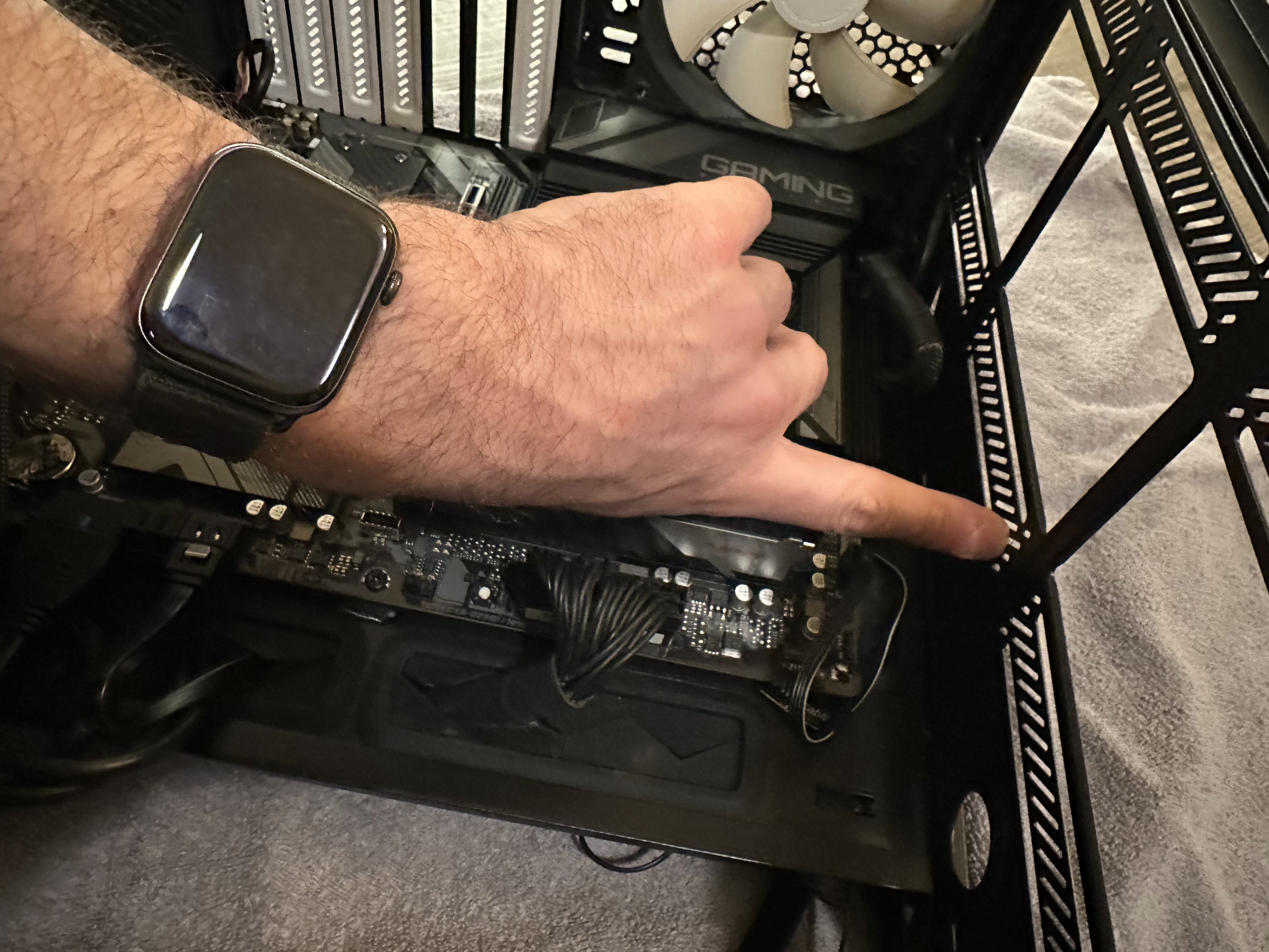

Damit hast Du quasi überhaupt nichts von Deinen Lüftern, denn vorne kommt ja auch nichts rein. Hat es oben nicht solche Lamellen und vorne eine Tür, wenn ich es richtig in Erinnerung habe ?
Dieses passt auch, ist auch klein.
https://www.mindfactory.de/product_...Midi-Tower-ohne-Netzteil-schwarz_1503582.html
Genau vorne sind seitlich kleine Schlitze wo die Luft der Frontlüfter angezogen wird. Oben drin wo die AIO Montage ist, ist praktisch eine herausnehmbare Platte mit Staubfilter.
Bisher hat das Gehäuse jedoch 0,0 Probleme in Sachen Temperatur gemacht.
Edit: Nach 5 Jahren habe ich rausgefunden das man die Metallplatte oben vom Filter trennen kann. Dann kommen auch die von dir erwähnten Lamellen zum Vorschein 😀.
Ja, durch die Schlitze vorne kommt so gut wie überhaupt keine Luft rein :-). Also wäre die Aio auf jeden Fall die bessere Wahl . Die Grafikkarte bleibt im Allgemeinen ja recht kühl , das geht dann schon.
Tausch den Ram einfach, der G-Skill ist eh schneller.
