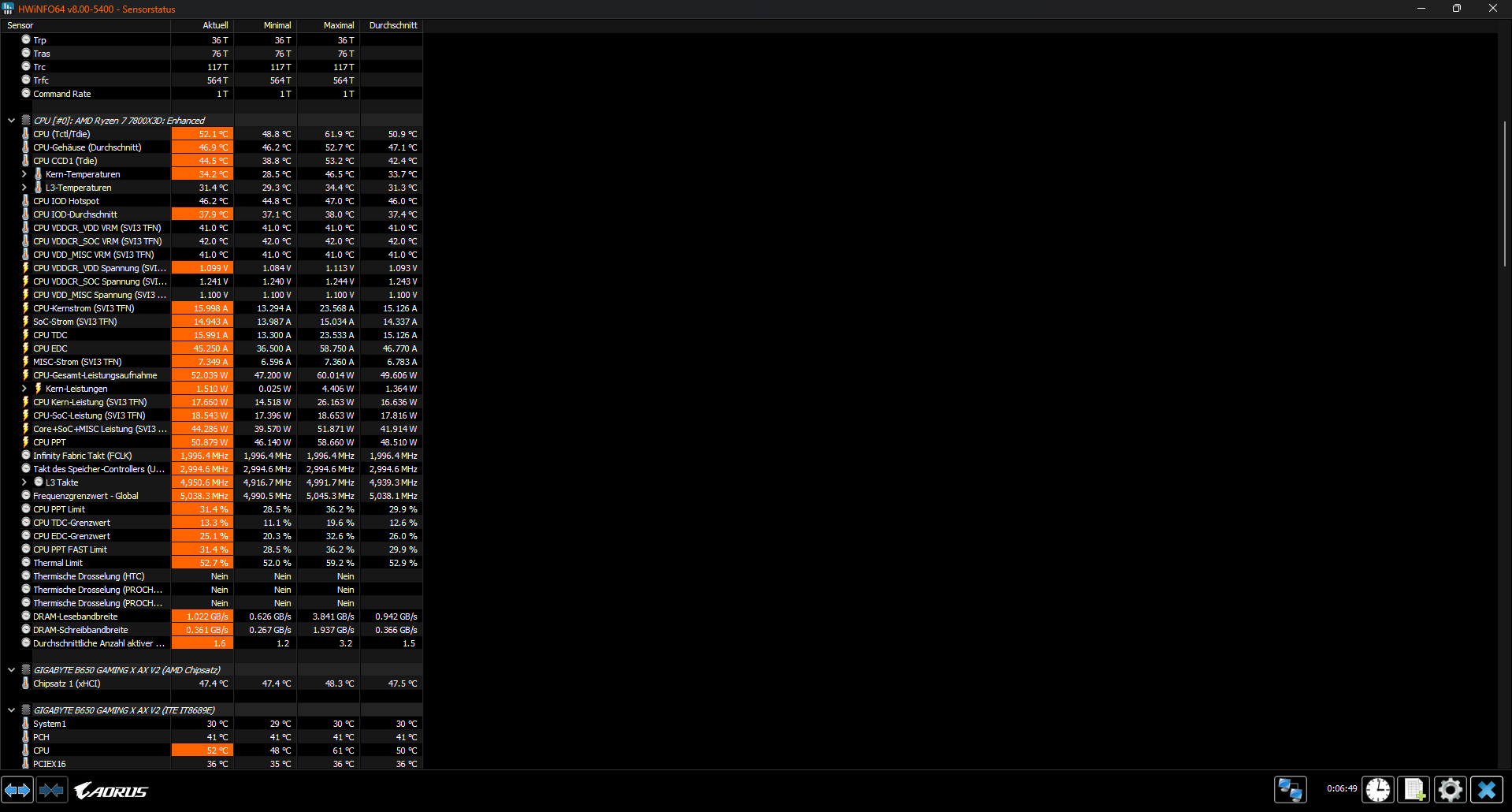

Und bitte mach mal nen Screenshot von HW Info , bei dem Rest will ich nichts sehen ^^

Oder wolltest du einen unter Last? Den liefer ich dann morgen nach

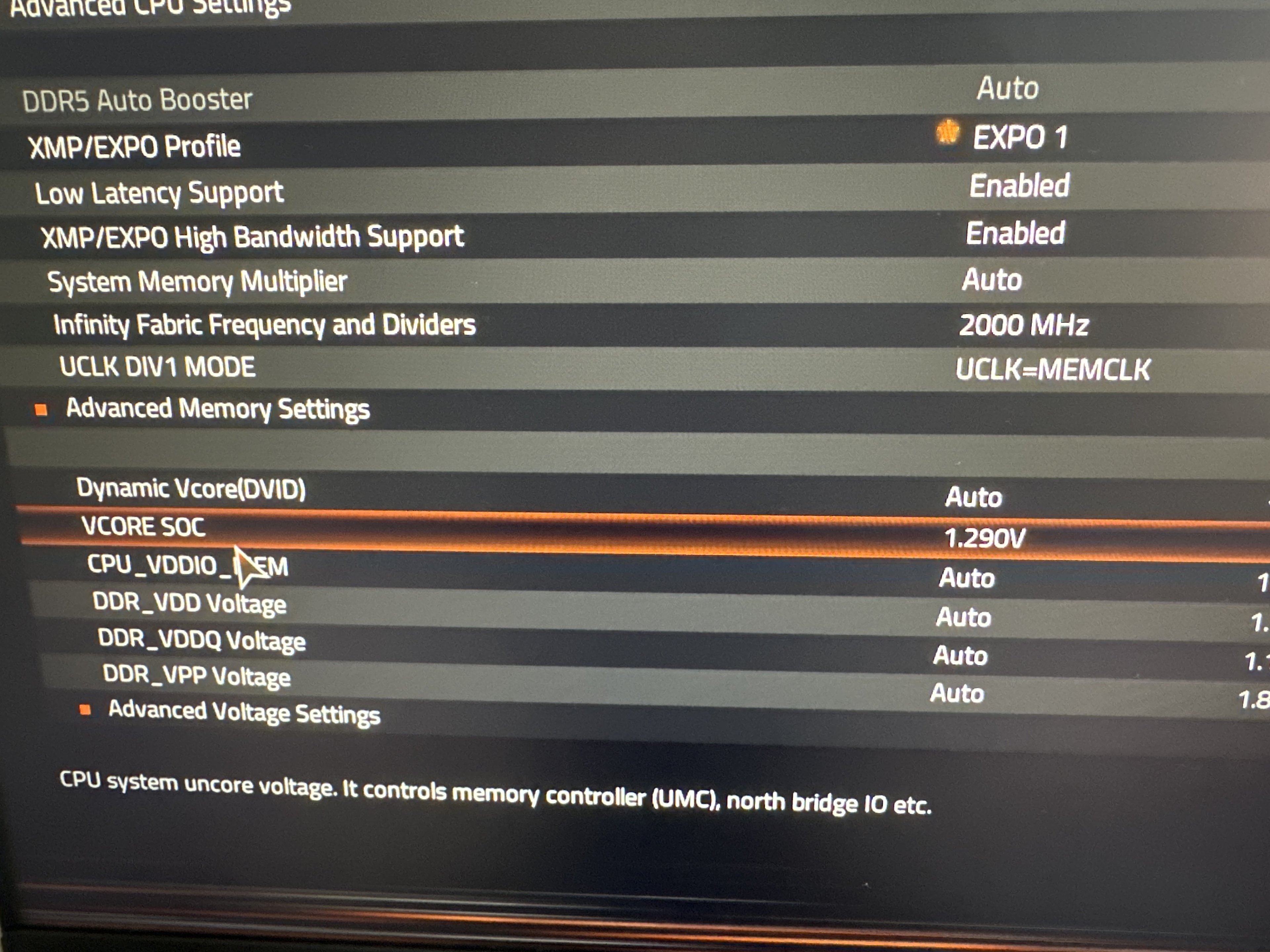

Deine SoC Spannung ist auf 1.24. Hast Du die selbst so gesetzt ? Wenn nicht , dann setzt die mal auf 1.28 oder 1.29 . Denn aus Erfahrung weiß ich , alles drunter führt oft zu Rucklern . Meine war mal so gesetzt durch ein Bios , damit hat mein Pc auch gesponnen . Und setzt Deinen Ram auf Expo 1 , der hat schlechte Timings.

Bitte, Du hast alles absolut richtig gemacht ! Ein super System hast Du jetzt. Du merkst es ja , sobald er anfängt abzustürzen oder zu ruckeln , weißt Du woran es liegt. Wie gesagt , meine Cpu läuft jetzt mit 1.29 SoC am besten. Alles unter 1.27 bringt in Spielen FPS Drops bei mir und beim Freund. Mein Kumpel sagte mir z.B sein neuer Pc ruckelt in WoW wenn er in einem Raid ist . Dann bin ich hingefahren und habe die SoC auf 1.29 gestellt, seit dem nie wieder Ruckler gehabt

Und spätestens jetzt bin ich sehr stolz auf Dich :-) . Was haste denn für Spiele ? Cyberpunk oder Red Dead Redemtion 2 ? Dann teste die mal, die gehen auch gut auf die ganze Hardware. Und stell in RDR2 dann auch alles auf Ultra , Dein Pc packt alles. So kannst Du Dir immer sicher sein , der Pc geht nie über die 1.29 SoC . Auf Automatisch lasse ich nie etwas, fixe alles selbst.
