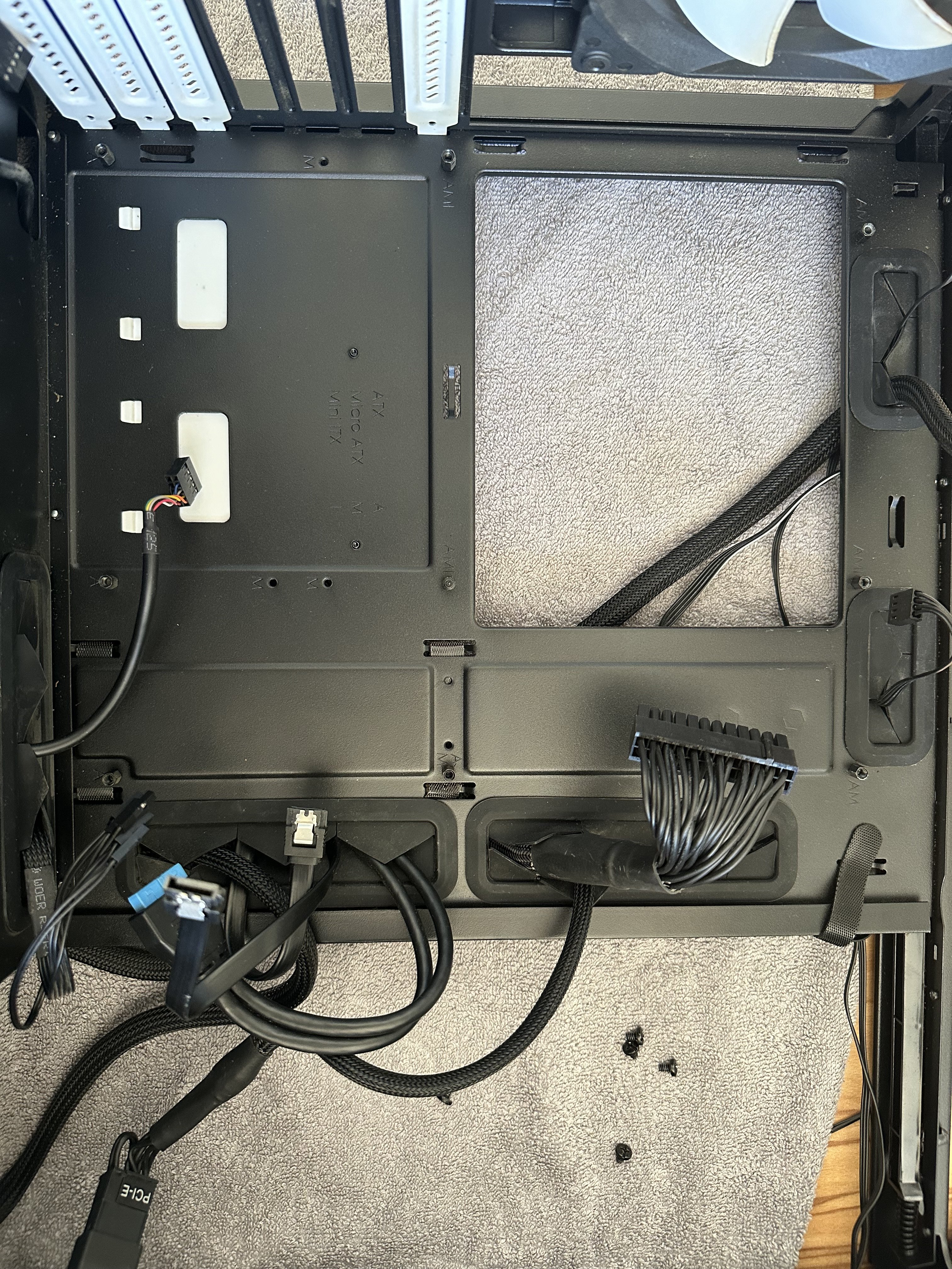

Definitiv mein nervigster Selbstbau. Bin nun fertig und es tut sich original nichts 🤔. Wo könnte ich anfangen?
  • Netzteilschalter auf "Ein" kippen
  • Steckverbindungen prüfen
  • PC via Schraubendreher anschalten (betreffende Pins kurzschließen)
  • fluchen (hilft bei mir fast immer)
Fluchen hat geholfen, dann hab ich bemerkt dass die 2 x 4 CPU Pins nicht angesteckt waren. Angesteckt und gleiches Fehlerbild.
Wenn ich das Netzteil aus und wieder anmache leuchtet ein mal kurz die LED Beleuchtung vom Lüfter aus, geht aber sofort wieder aus.
Auf dem Board habe ich einen Rst Taster, der sollte doch das gleiche machen wie das überbrücken oder?
Fluche am besten nochmal, vielleicht findest du nochmals eine lose Steckverbindung.
Dazu am besten die Bedienungsanleitung aufschlagen. ;)
Ne das Signal ist nicht da, ich meine wenn ich den Netzteilschalter umlege. Heißt wenn Strom auf das MB kommt.
/Edit: Das ist die erste Sache die mich am aktuellen Build stört. Es liegt fast nirgendwo mehr eine Bedienungsanleitung dabei. Wer hat denn Lust sich die Pinbelegung zu ergooglen?

Ja sie zu finden war nicht mein Problem, aber ich finde zumindest so grundlegende Sachen gehören beigelegt. Ich vermute aber ein Teil wird einen Weg haben, alle Verbindungen überprüft und es tut sich nichts. Wahrscheinlich das Mainboard, denn nicht mal die Status Leds leuchten.
Sicher, dass die Abstandshalter mit den Bohrungen am Mainboard übereinstimmen?
Auf deinem Bild fehlen teilweise die Schrauben in den Abstandshaltern.
Nehme mal einen Ram-Riegel raus.
Reaktionen: Waxwiesel
Müssen alle Schrauben belegt sein? Dann könnte dort der Fehler liegen?
Für dein konkretes Problem nicht, aber anbringen sollte man diese natürlich, damit die Stabilität gewährleistet ist.
Nur, wenn dein altes Mainboard eine andere Fassung hatte, und du die Abstandshalter so drin belassen hast, kann dies zu Kurzschlüssen führen.
Ne sind leider korrekt drin.
Bau nochmal alles in Ruhe ein.
Prüfe alle Steckverbindungen, besonders die für das Frontpanel, Mainboard und Netzteil.
Nur einen RAM gemäß Bedienungsanleitung verwenden.
Habe das Mainboard gerade wieder eingebaut. Nur CPU + 1 RAM Riegel, GPU Frontpanel Audio etc. sind ab. Das Fehlerbild ist genau das gleiche. Es kommt kein wirklicher Strom aufs Brett. Nur wenn das Netzteil entladen ist und ich es wieder einschalte scheint einmal kurz Spannung aufzukommen, dann ist’s aber wieder Tod.
Guck ob auch alle Abstandshalter mit den Löchern am Board übereinstimmen !!! Da darf keiner einfach so unterm Board sein. Und dann dauert es auch , bis der Ram trainiert ist und die Cpu sich mit dem Board bekannt gemacht hat . In der Ruhe liegt die Kraft . Sieht nach Kurzschluss aus.
Reaktionen: cRz7
Habe wie gesagt schon wieder alles aus und eingebaut. Aktuell sind nur noch CPU Mainboard und ein Riegel im Gehäuse. Natürlich alles angeschlossen.
Das ist wie gesagt das einzige Zeichen wenn ich das Netzteil kippe.
