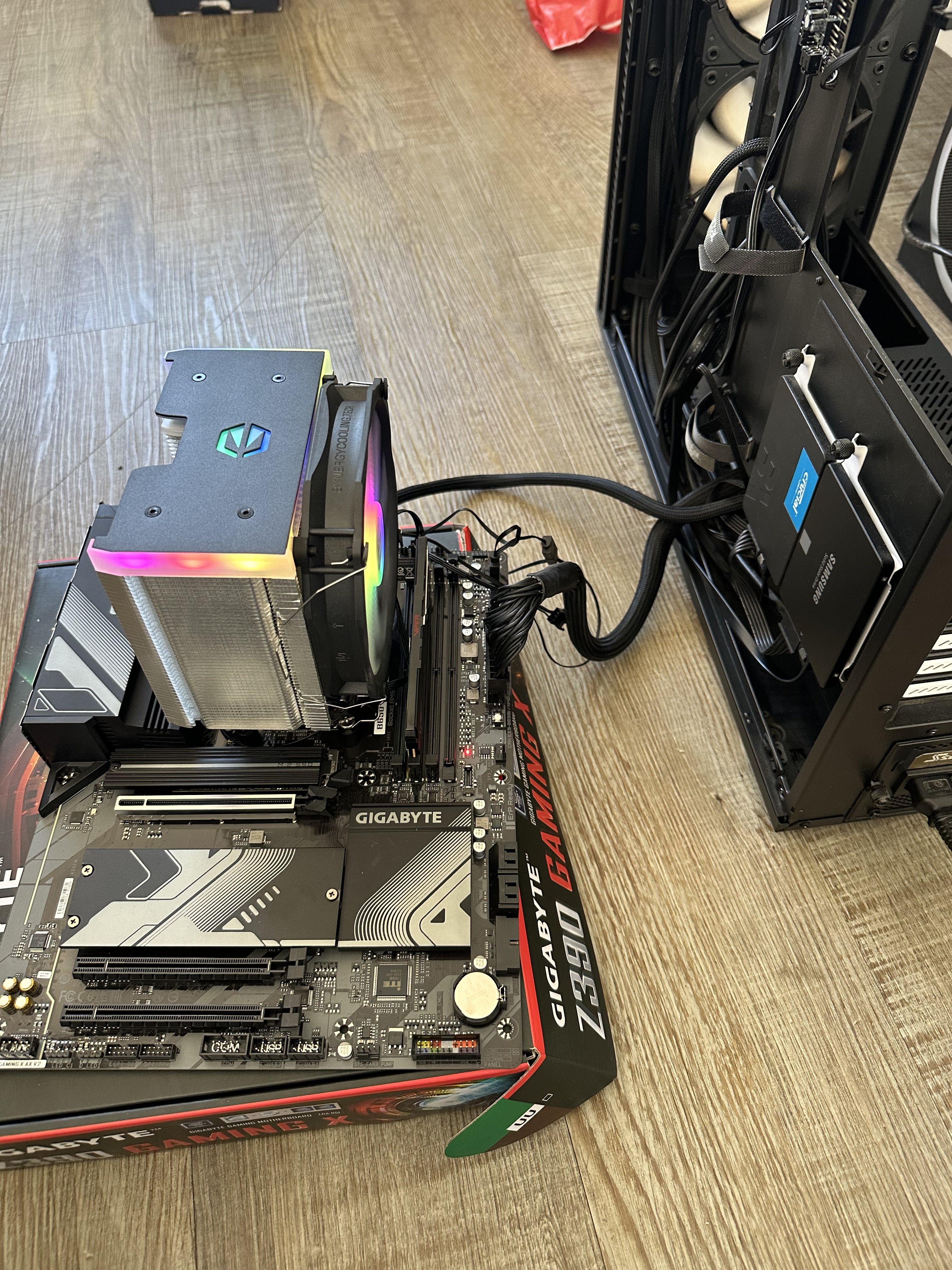

Deshalb habe ich ja Abstandshalter, welche nicht dahingehören, vermutet.
Irgendwo gibt es einen Kurzschluss mMn.

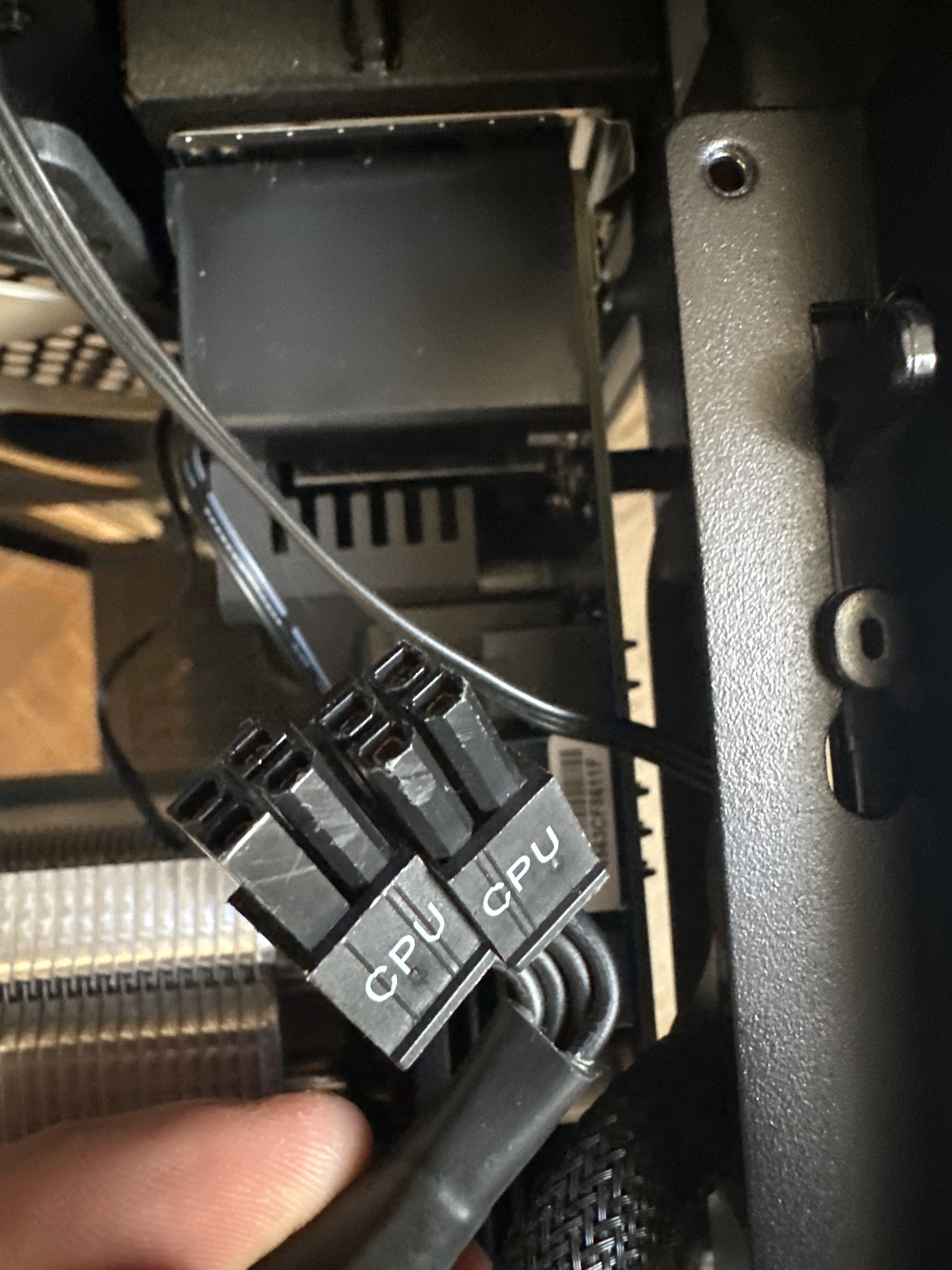

Sicher, dass du auch die richten Netzteil-Kabel für die CPU verwendet hast?
Ich Bau es mal als minimal Setup außerhalb des Gehäuses auf. Dann wissen wir mehr.
@Pepsi.Cola das sollten sie sein?
P
Pepsi.Cola
@cRz7 die sind korrekt, ja.
Habe schon Leute gesehen, welche die PCIe-Kabel da "reingedonnert" haben.

Durchaus möglich, aber ich habe immer vorher an die Heizung gefasst um mich zu entladen. Von daher unwahrscheinlich. Ist auch nicht der erste PC den ich baue. Ich vermute das MB hat nen Schlag. Schon seit Erhalt klackert etwas komisch, kanns aber nicht genau lokalisieren und dachte es kommt vom nicht ganz optimal montierten Heatspreader. Aber wahrscheinlich ist doch mehr im Argen.
Was soll ich sagen? Er läuft 😂
Anfangs das gleiche Schema, kein Lebenszeichen. BIOS Reset hinten gedrückt und er springt für 3 Sekunden an und geht aus. Jumper (nennt man den so? 😀) überbrückt und er läuft. Jetzt gilt es das ganze ins Gehäuse zu übertragen.

Der RST Button beim Mainboard ist aber standardmäßig auch "Power on"
Hattest wahrscheinlich das Frontpanel falsch angeschlossen, oder etwas ist in dem Connector, was einen Kurzen verursacht.
Dies hatte ich mal.
Nach Einlage in Alkohol purzelte aus dem Gehäuse-Front-Panel-Anschluss ein Metall-Plättchen.
Dies hatte ich mal.
Das Gehäuse hatte ich eigentlich gut ausgepustet, aber natürlich kann ich nicht ausschließen dass es irgendwo Kontakt hatte. Obwohl es dann aus dem Gehäuse ja hätte funktionieren müssen? Wie auch immer es läuft jetzt auch im Gehäuse. Beide RAM Sticks sind drin, jetzt noch die GPU rein und Windows drüber bügeln.

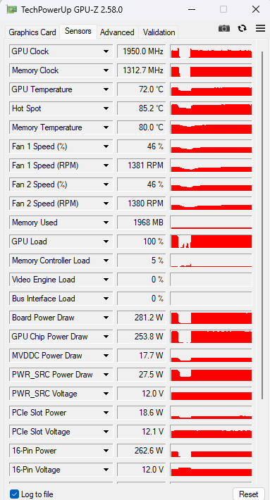

HWInfo laufen lassen, da kannst Du dann auch gucken wie hoch die Spannungen gegangen sind.
Ansonsten CineBench , FurMark , 3DMark nehme ich immer alle , Cyberpunk , Red Dead Redemption 2und Shadow of the Tomb Raider lasse ich auch gern laufen.
HW Info habe ich z.B immer an , falls mal was spinnt .

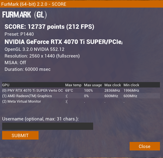

Graka ist völlig ok . Ich möchte mal HW Info sehen , Cpu alle Daten und Gpu . Da wird aufgezeigt was Max. losgewesen ist, wegen der Spannungen allein schon . SoC Spannung ! Immer im Hintergrund laufen lassen , nur Sensoren reicht. Expo 2 hat glaube ich immer etwas entschärfte Timings, und Dein Ram hat ja eh schon nicht so schnelle . Also teste ruhig mal 1 . Ich habe nur 1 ^^
Lass mal FurMark laufen mit HW Info im Hintergrund, dann dreht die Grafikkarte mal auf.
Und die Punkte sind gut. Den richtigen Dampf wirst Du eh erst in den Spiele Benchmarks sehen, denn dort spielt die Cpu ihre Stärke voll aus, und dann gehts ab :-)
Bin übrigens Stolz aufs Netzteil, ich sagte doch es ist gut. Da siehste mal wie wenig Watt der Pc eigentlich will.
