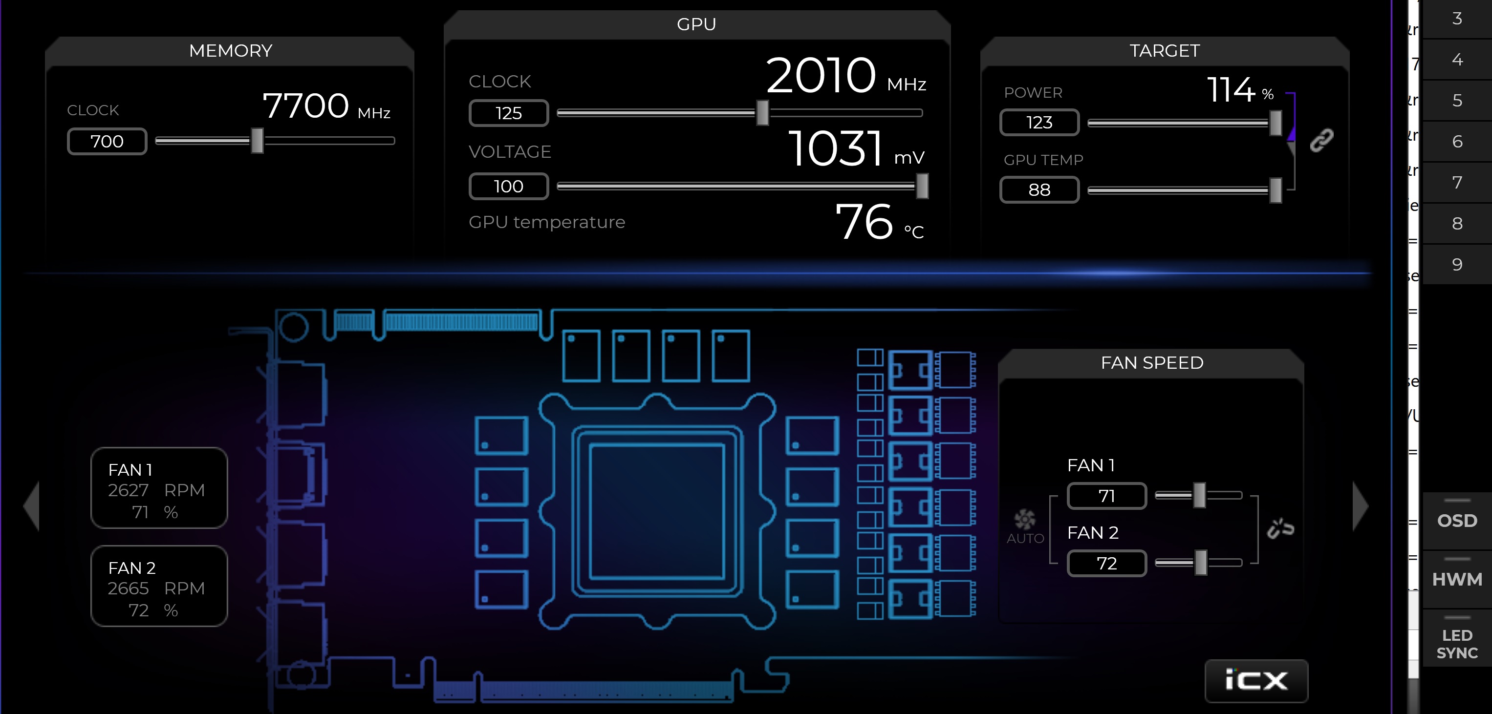

Ich wollte mal wissen ob ich mit dem übertakten der Karte (siehe bild)
im Grünen berreich bin? Oder geht da noch was?
ich will die kühler nicht auf 100% drehen was sind den eure erfahrungswerte?
Ich möchte bei Spielen mindestens 10 - 15% mehr Fps erreichen.

Das kannst nur du testen und ansonsten gibt es genug Threads und Quellen dazu, aber so sieht das schonmal gut aus.
Wenn 2010MHz wirklich stabil mit deinem Chip sind, wäre das ein Hammer für eine Ti.

Wieviel Temperatur sollte den für einen stabilen Ti entsprechen?

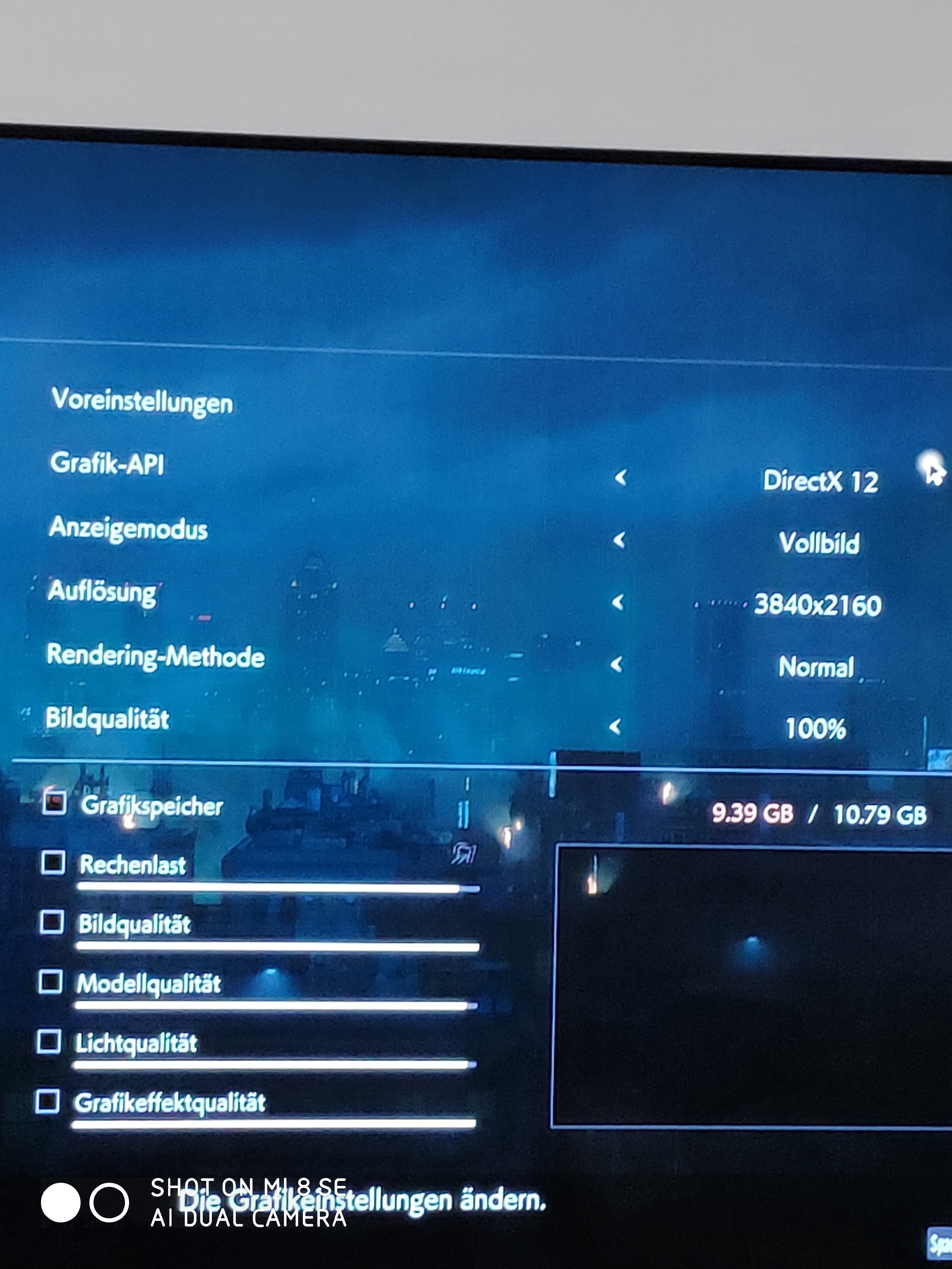

Ich Spiele gerade resident evil 2 Remake ich frage mich wo die fehlenden 1.3Gb Speicher sind? habt ihr eine Idee?
Wieso das, da sind doch die knapp 11 GB (11 Gibibyte). Mehr hat deine Karte nicht :daumen:
Also, wenn die 2010 MHz bei deinen Spielen ordentlich mit ~1,03V laufen, ist das doch super. (Solange du keine Abstürze hast...) GGf. geht sogar etwas weniger Spannung.
Wenn es kühler wird, also z.B. mit einem Accelero IV oder einer Wasserkühlung, wird es höchstens minimal stabiler ABER viel kühler und damit leiser.
Du solltest das aber nur machen, wenn du dir den Umbau und das aufbringen von Flüssigmetall oder auch nur klassischer (guter) Wärmeleitpaste und die demonatage und Montage des neuen Kühler zutraust.
Wie gesagt, das erfolgt auf eigene Gefahr. Allerdings erlischt bei der FE bei einem Umbau der Kühllösung meines Wissens nicht die Garantie von NVIDIA.

Mit 12 Gb habe ich mich überschätzt keine ahnung woher ich das her habe:)
Wo steht den da 1,03V?
