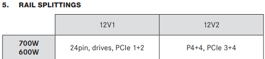

  • Grafikkarte so ans Netzteil angeschlossen, dass Rail 1 und Rail 2 belastet werden?
  • ist die 2080ti neu und es könnten noch alte Treiberreste vorhanden sein?
Dann mit DDU entfernen und Treiber sauber neu installieren
https://www.computerbase.de/downloads/treiber/grafikkarten/display-driver-uninstaller-ddu/
Reaktionen: Viper1982
Von jedem Anschluss des Netzteils, also ZWEI Kabel zur Grafikkarte legen und anschließen falls nicht geschehen.
Oder wieder aufs Handbuch reingefallen und das hat nur 2*6+2 und nicht 4*6+2 Anschlüsse?
Khalinor schrieb:
Jop, ist einzeln angeschlossen.
Ne, da geht jedes Spiel, leider startet CS:Go nur nicht. Die 2080 Ti ist im Februar gekauft worden, hatte keine Probleme bis auf CS:GO eig.
