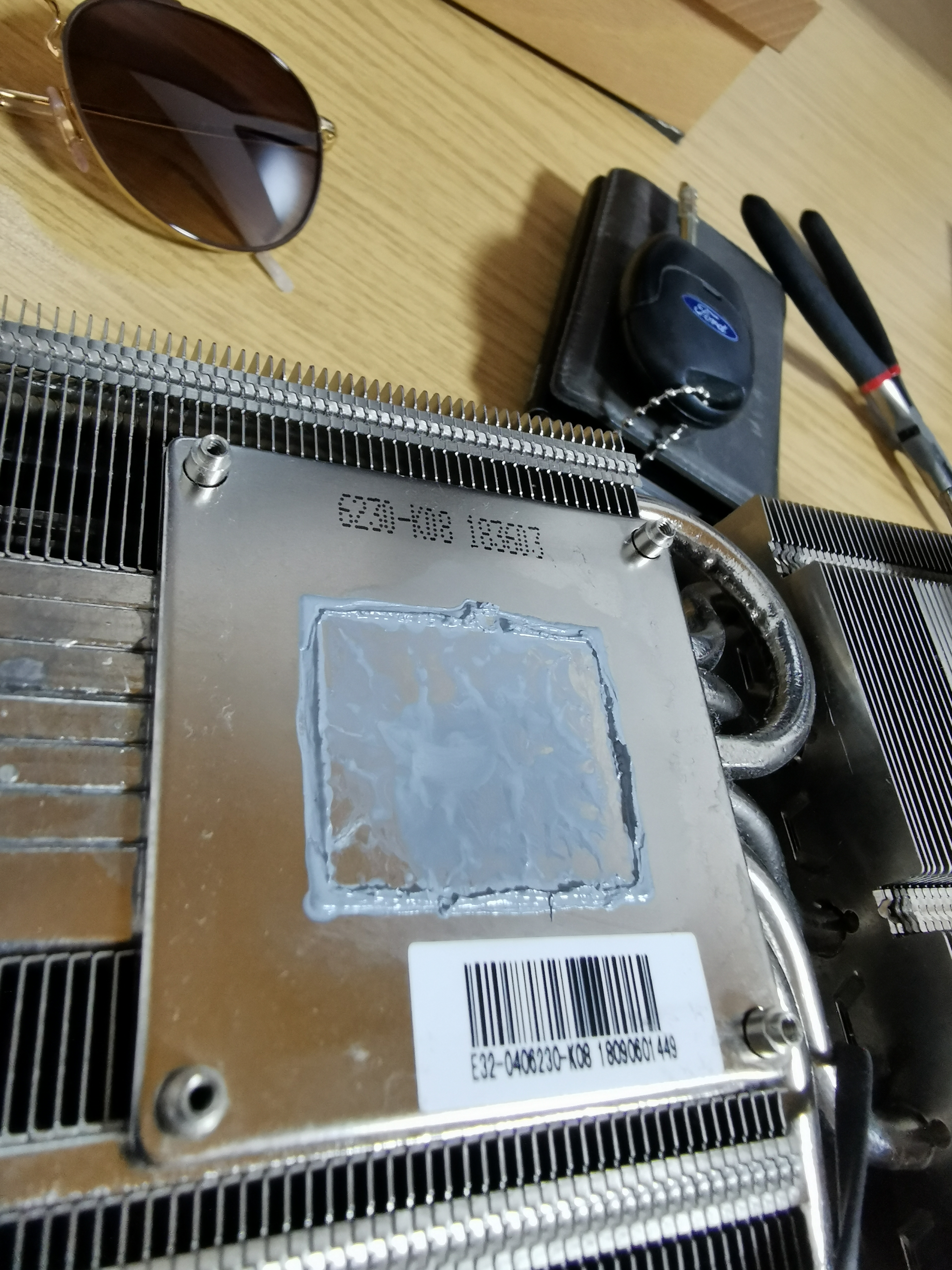

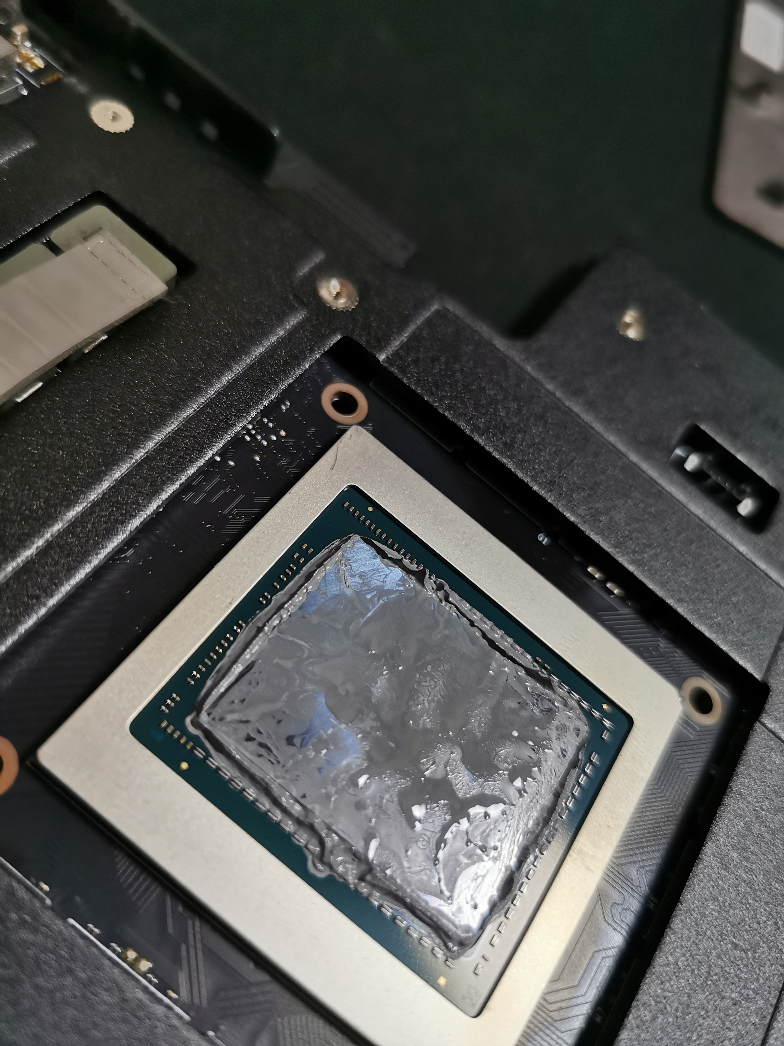

Die Leit paste sieht aus wie Wasser... Ich erneure diese jetzt mal...
Reaktionen: cruse
hö.. na das sieht wirklich nich so geil aus.
Die Karte selbst hängt bei mir ned ist sehr gerade.. Tausche jetzt mal die paste

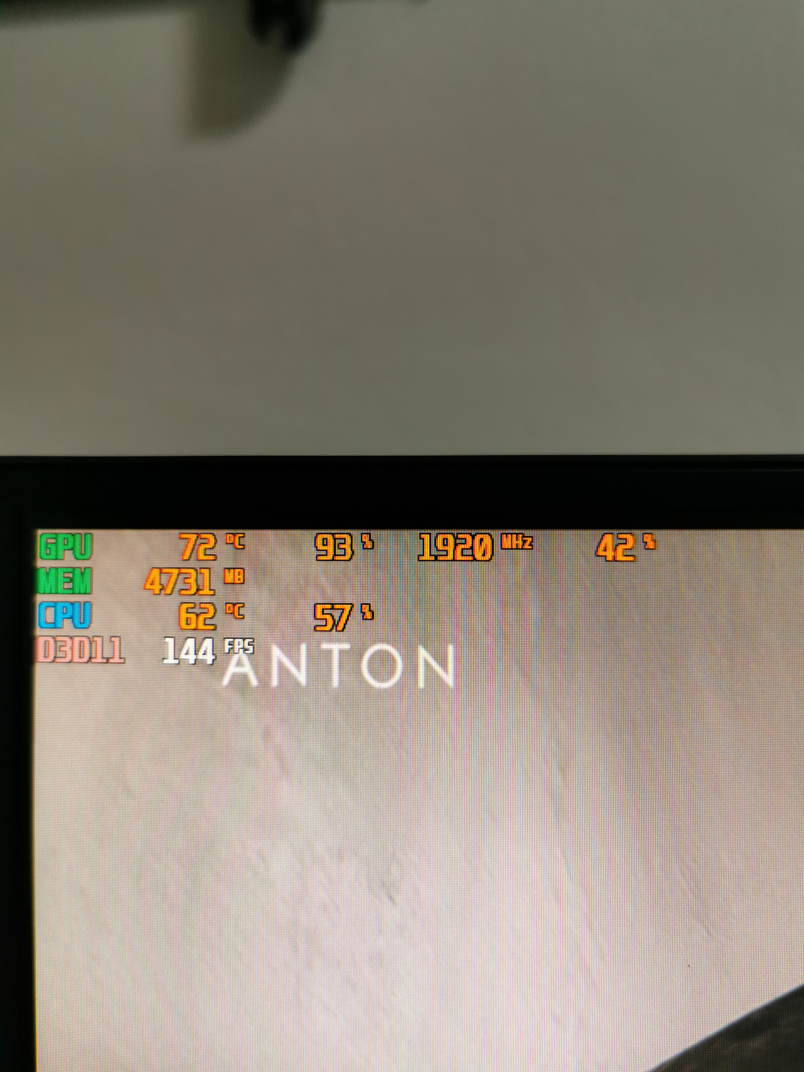

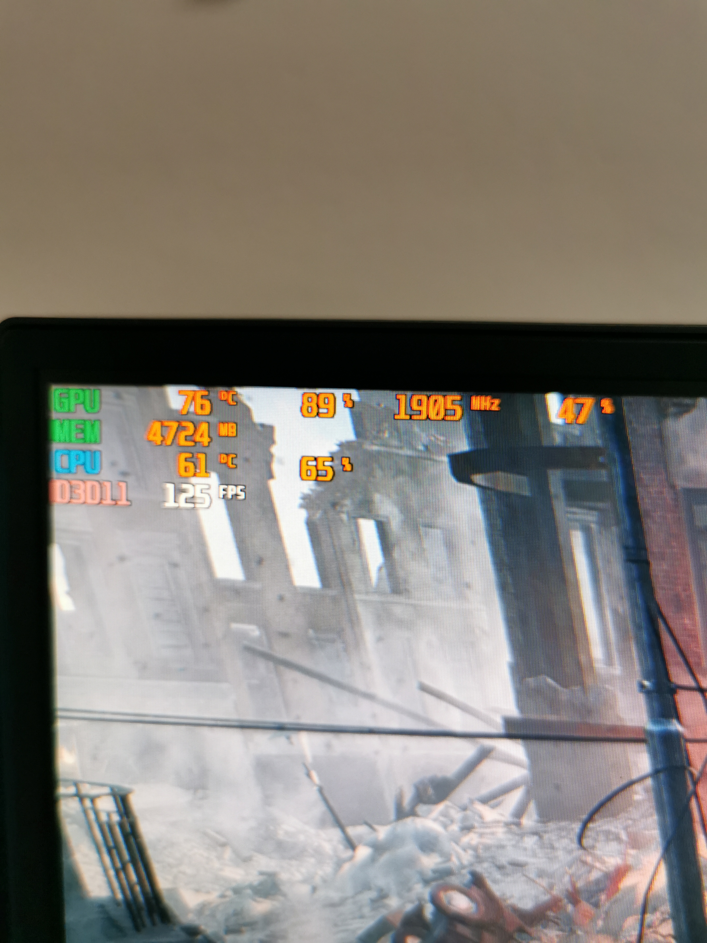

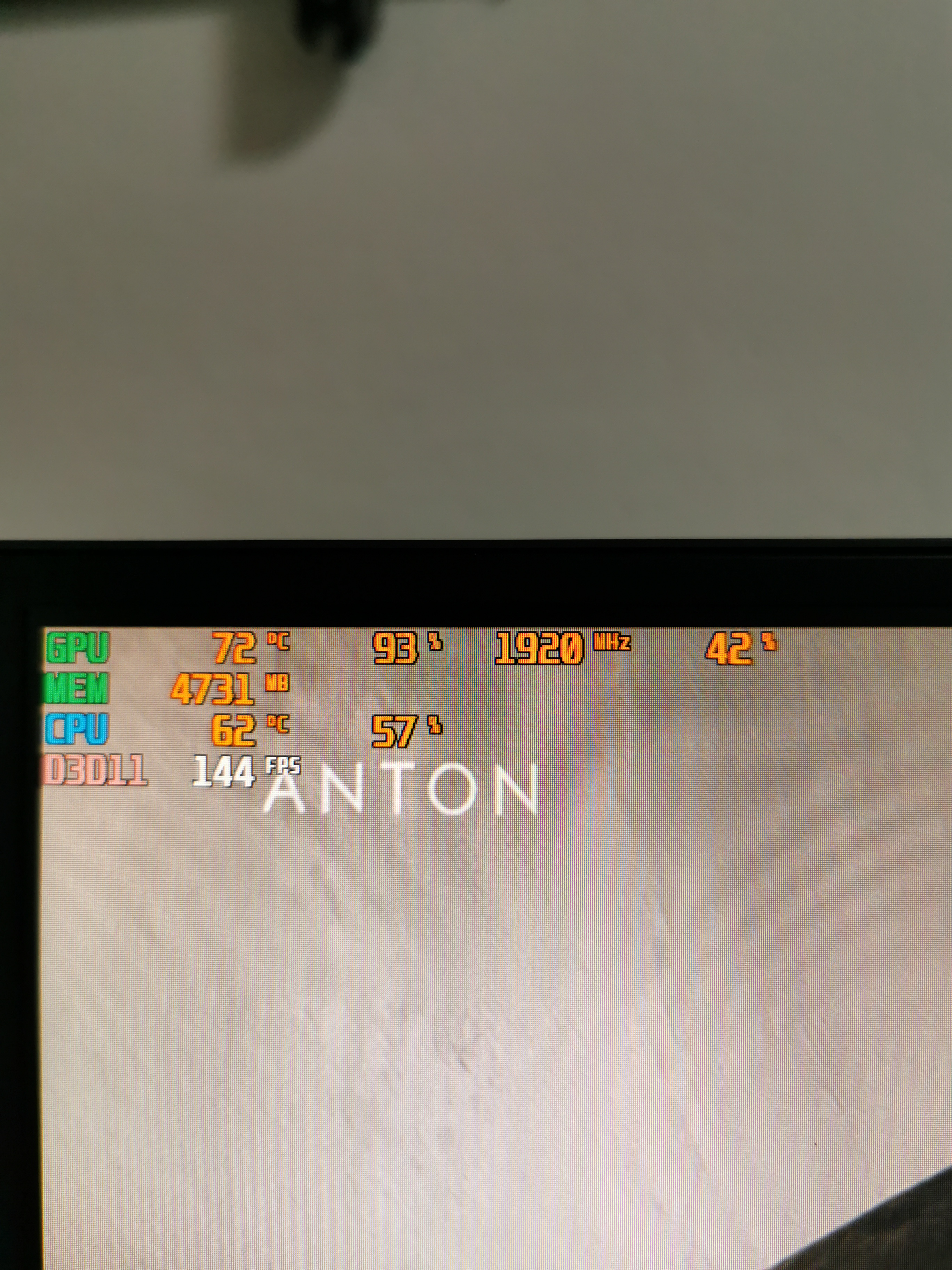

Also spiele jetzt seit ca 30 Minuten und die temp ist unter 75 Grad. Pendelt zwischen 70-74 Und ich höre keine Lüfter... Afterburn hab ich zurück gestellt auf Standart also 100%power... Wies aussieht hat sich das gelohnt :)
Selbst bei 76 Grad bleibt die Grafikkarte leise und dreht nur mit ~45%

So, habe jetzt auch mehrere Stunden in BF5 verbracht, die Temp ging sogar mal auf 80° und auch da sind die Lüfter nicht höher als 55-60% gelaufen, hörbar waren diese jedenfalls nicht.

Dann lag es wirklich an der stellenweise fehlenden Wlp, sodass eben lokal Hotspots entstanden sind, was den Panikmodus ausgelöst hat.
