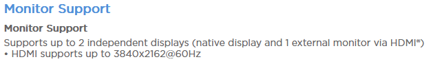

https://psref.lenovo.com/Product/IdeaPad_Gaming_3_15IHU6?tab=spec
Auch da kommt das Notebook nicht mit:
Und UWQHD@144Hz wohl auch nicht:

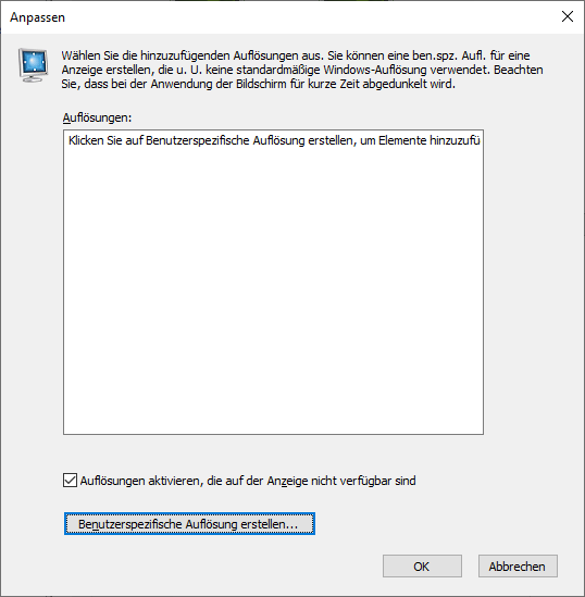

Was du machen kannst ist eine Custom Resolution einstellen und mit 60Hz anfangen und dann so weit hoch zu gehen wie das Notebook und Monitor mitmachen.

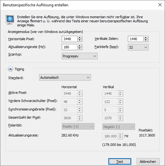

Schonmal versucht, eine Benutzerspezifische Auflösung im Treiber zu erstellen?
