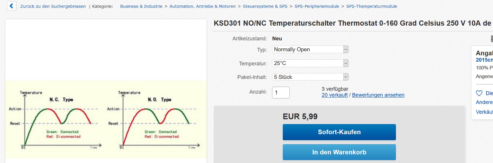

https://www.ebay.de/itm/KSD301-NO-N...hash=item420998b4c0:m:mooupPklmv9L0ATzE8u3XaQ
Normal offen(heißt also keine Verbindung) bis 25 Grad. Dann wird geschlossen(=Verbindung) & bis 20 Grad heruntergekühlt. Dann wieder Offen.
