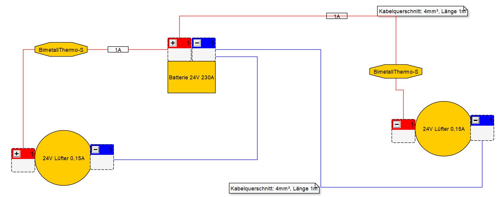

So sähe das aus:
Was genau hast Du denn vor?
Was genau soll erreicht werden?
Wie sind die Umgebungsbedingungen?
Weshalb Batteriebetrieb?
Wie oft wird die Batterie geladen und mit was?
Eventuell lässt sich bei Kenntnis des Gesamtzusammenhangs eine andere Lösung finden (z. B. verbrauchsarmes Kleinsteuergerät wie Arduino o. ä. oder direkte Solarzellenanschaltung).

Also die Batterie(sind 2 12V in Reihe = 24V) wird mit einenm Laderegler geladen. Dieser hängt an einem Solarpanel. Die Energie ist knapp - von daher, eher kein Arduino, diese Bimetallthermoschalter verbrauchen ja keine Energie. Zudem geben sie wenier Abwärme ab.
Die Batterien altern sehr schnell, wenn sie über 25 Grad C. oder gar über 30 Grad C. betrieben werden. Von daher soll der Thermoschalter dann bei 25 Grad C. auslösen und kühlen. Durch den Luftstrom(da ist ja auch immer Feuchtigkeit mit drin) erhoffe ich mir etwas Kühlung. Wenn die dann an Sommertagen immer laufen die Kühler, wäre das o.k., denn die Lüfter ziehen ja nicht soo viel Energie & dann wird die Batterie auch gut gespeist. Also bei Sonne werden sie geladen - logisch.
Ich plane eine nassen Kunstfaserlappen(wird nich so schnell gammelig) unter die Batterien zu legen, den ich dann bei Bedarf feucht halten kann. Die Batterien stehen in 2 Boxen nebeneinander. Da würde ich halt die Kühler reinmontieren - dort wo Regen nicht hinkommt. Die Boxen stehen unter dem Panel - dienen als Regenschutz, da das Panel nicht allen an Regen abfängt.

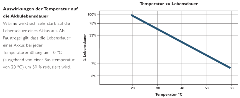

Du nimmst wahrscheinlich Bezug auf diesen Graph bezüglich der Akkualterung:
bei 30°C halbiert sich die Lebensdauer.
Aber denke an die Akkus in den Autos, die sind auch den Temperaturschwankungen ungeschützt ausgeliefert, halten dann natürlich nur ein paar Jahre.
Es ist besser dafür zu sorgen, daß der Akku immer vollgeladen ist, besonders im Winter, statt den Akku auf diese eher wirkungslose Weise zu kühlen.
Eine Lösung wäre die Lagerung/Betrieb in einem belüfteten(!) Innenraum, dann wäre der Akku auch geschützt vor Frost.
Ein Einfrieren des Elektrolyts bei entladener Batterie kann schon bei -10° passieren, bei voller Batterie erst bei -67°C, womit der Akku normalerweise defekt ist. (Risse im Gehäuse)
