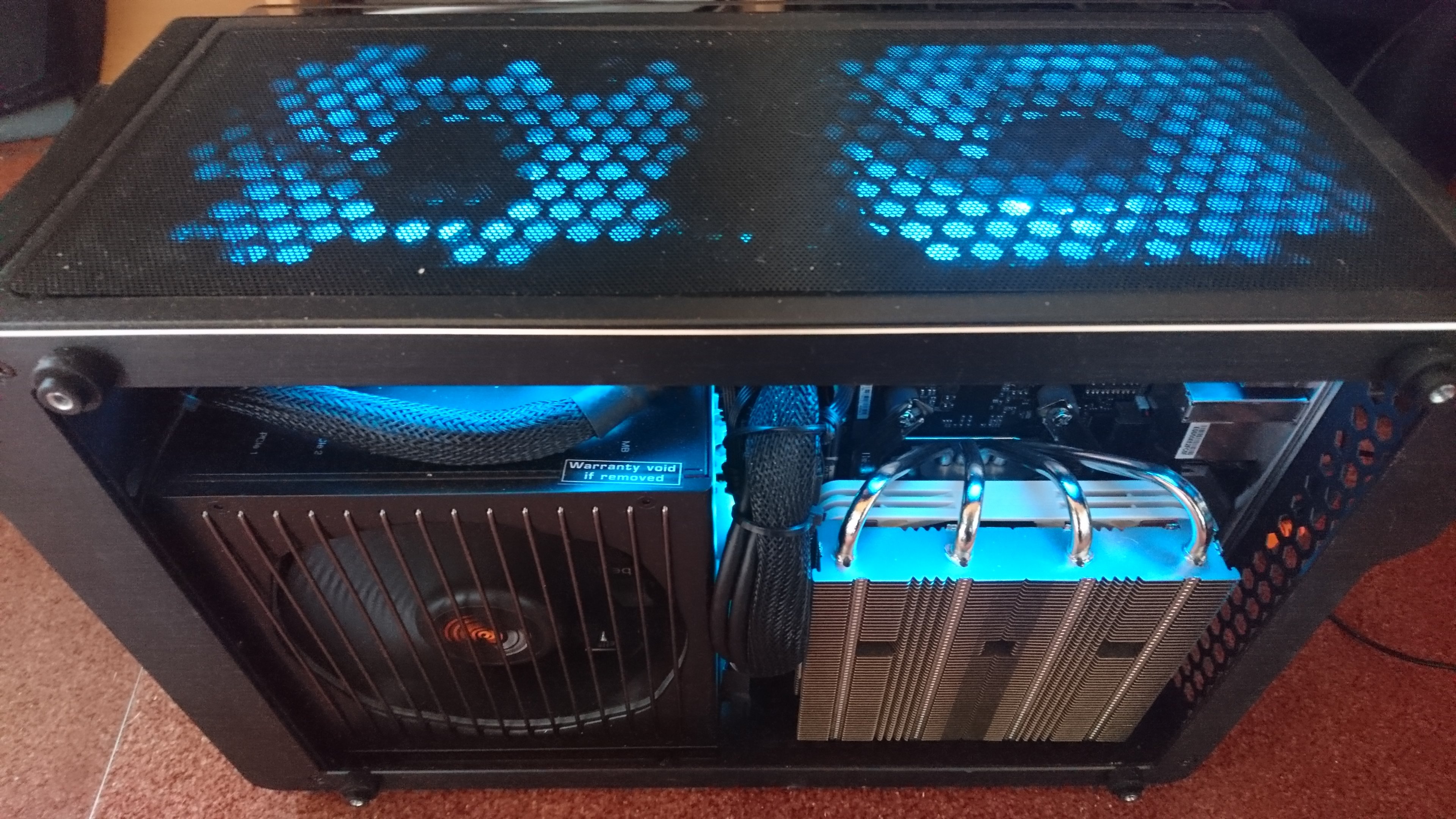

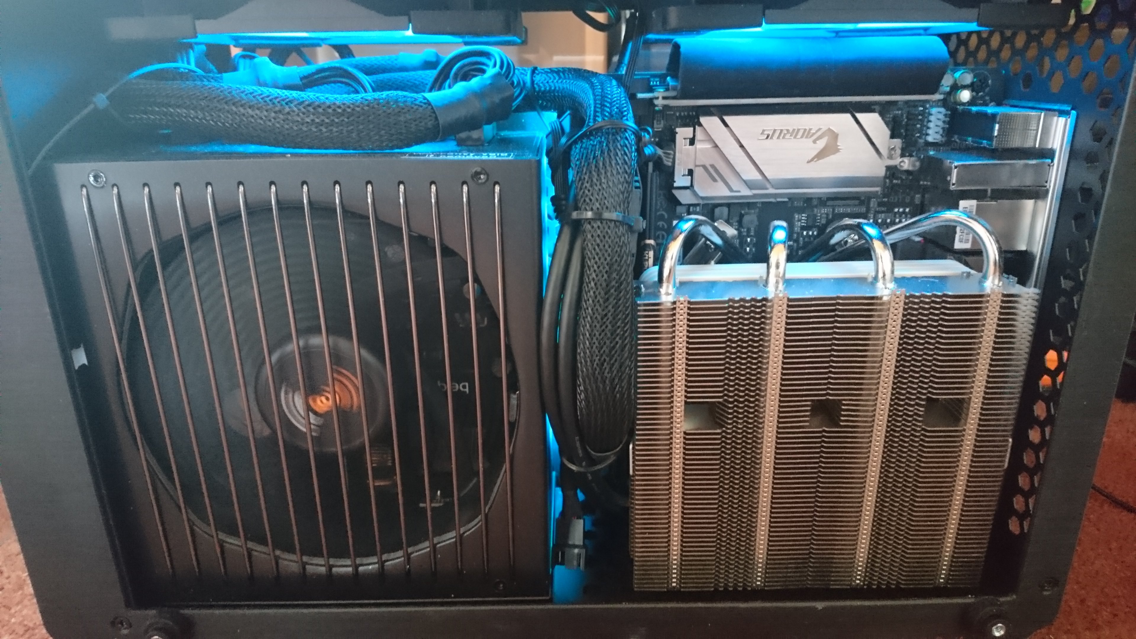

Falls du dich für einen NH-L12S entscheiden solltest, ohne Bottom-Lüfter passt er gerade noch so rein.
180° gedreht kollidiert er mit dem m.2 Wifi-Modul auf meinem gigabyte board, und es schaut nicht so gut aus.
bei Vollast geht es auch mit diesem Kühler gegen 90°C bei Prime95 bei Taktdrosselung auf etwa 3,4Ghz (2700x -0,1V). Im Alltag gab es bisher keinerlei Probleme, der Sommer kommt allerdings erst noch. Mal abwarten was Ryzen 3000 bringt, eventuell steige ich dann auf einen Ryzen 5 3600(X) um.

In diesem Gehäuse gibt es Platz für einen 15mm dicken Lüfter im Boden und zwei 25mm im Deckel, daher ist keine AIO möglich.
Im etwas höheren Modell des Ophion schon, dieses ist für eine 240mm AIO ausgelegt.
#26 für Bilder, mein Kühler verdeckt die 15mm Öffnung für einen möglichen Lüfter zwischen Bodenblech und Mainboard.
Für einen 120mm radi im Boden gibt es keinen Platz.
Wie wärs dann mit nem 120er Radi oben rechts rausblasend?
Ist da z Mainboard zu nahe?
