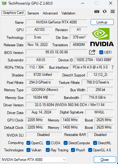

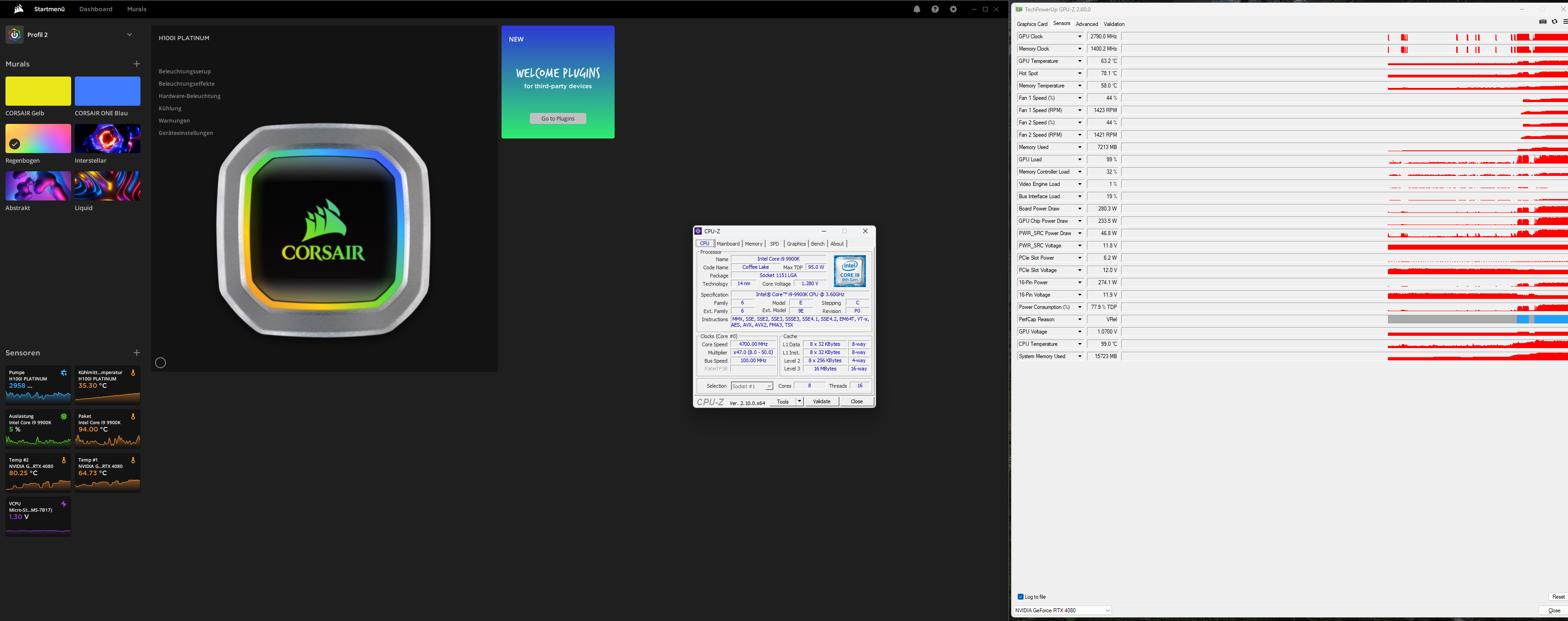

Hab euch mal was angehangen, bei Wukong Max Settings.
Zu den weiteren Infos:
Mainboard: MSI MPG Z390 Gaming Pro Carbon
Arbeitsspeicher: 2x 8 GB G.Skill Trident Z
Netzteil: BeQuiet DarkPowerPro 750 W
Windows 11 Pro 64 Bit

@Imbalancend
Für mich sind das teils mehr als merkwürdige Sensorenwerte. 5 % Auslastung der CPU und 94 Grad. Hä? Kühlmitteltemperatur 35,5 Grad! Also hier ist ja wohl eine Diskrepanz erkennbar.
Die GPU hingegen eher normal. Irgendwas kann da bei der Kühlteilauflage der CPU nicht korrekt sein. Wie wenn die gar nicht mitgekühlt wird.
Würde ich jedenfalls aus dem Stand, basierend auf der Analyse dieser Sensorischen Daten, Sagen.
Ist die CPU vielleicht Overclocked? Per Bios?
So long...
Reaktionen: redjack1000, Marmormacker und K3ks

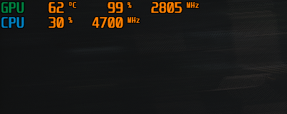

So ich hoffe ich habs richtig gemacht. FPS hab ich nicht hinbekommen, wars ausgegraut bei mir...
@Imbalancend
CPU jetzt mit 30 Grad? Ich weiß ja nicht. Aber bei den Temps die wir so schon haben, ne. Unwahrscheinlich.
Oder für was steht die "30"?
So long...
Da ist doch erkennbar nen Prozent Zeichen, das ist die Auslastung
Die GPU sagt jedenfalls auch sie ist bedient, damit ist die CPU schnell genug.
🤷‍♂️ Karte ist nicht voll ausgelastet. Naja, aktuelle dickere CPUs (14900, 7800X3D) sind so rund 90% schneller in Spielen. ^^
E: Ohh, bullshit, nicht "62°C Auslastung", muss das Wetter sein.
EE: Whatever, siehe über mir, Karte voll ausgelastet, CPU füttert also gut genug und ist ergo schnell genug. 🤷
