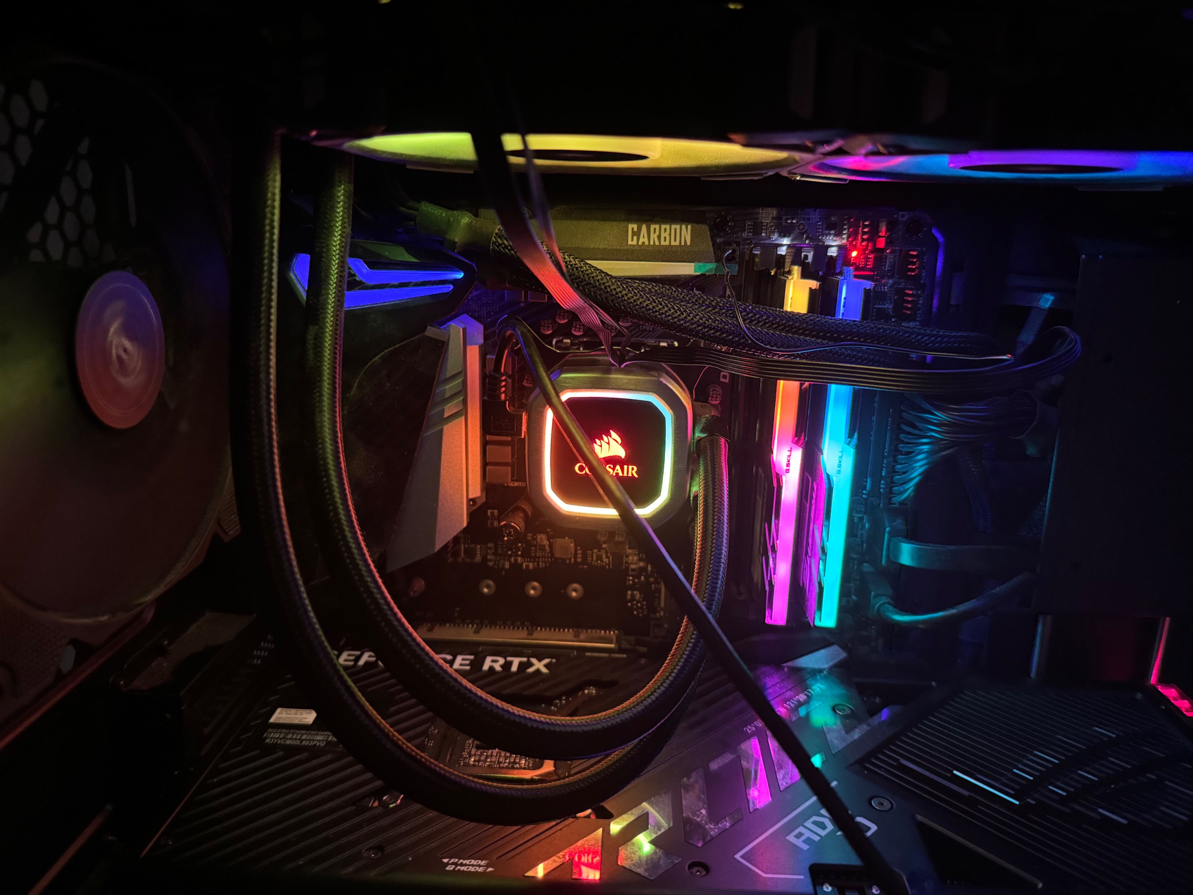

guten abend alle zusammen, ich habe das Problem das meine CPU unter vollast, 100 grad warm wird. Verbaut ist eine corsair h150 aio. Wärmeleitpaste habe ich bereits erneuert… jemand ne Idee wie ich das beheben könnte? Setze in Anhang mal ein Bild vom setup …
Bitte judget mich nicht fürs Kabel Management

Schon sehr wenige Informationen, um zu helfen.
Bitte alle Komponenten des Systems sauber auflisten.

Tolles Foto. Bestimmt dieser heiße Core i12 Ultra 2100kf über den alle reden.
