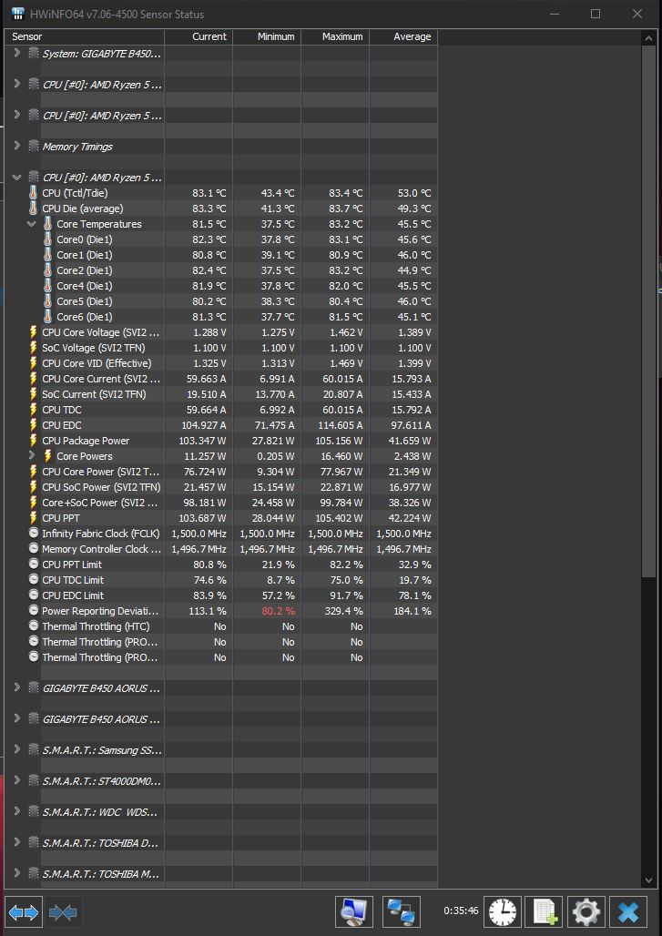

ich habe heute den Lüfter BeQuit Pure Rock Slim eingebaut und seit dem Einbau hat die CPU höhere Temperaturen. Die Temperaturen schwanken zwischen 48 und 60 Grad. Der Lüfter läuft jetzt auf voller Auslastung damit die Temperaturen nicht noch weiter in die Höhe gehen.
Ich habe die Vermutung das der CPU Kühler einfach zu klein ist und er die Kühlung nicht schafft.
Falls die Frage bezüglich WLP kommt; Ich habe selbstverständlich neue WLP benutzt.
Ich möchte mir keinesfalls die CPU schrotten.
Danke für eure Hilfe.
Ich habe geschaut ob der Kühler richtig sitzt.
P.S.: Beachte auch die verschiedenen angepinnten Themen und die Forensuche. Möglicherweise findest du da bereits die Lösung zu deinem Problem.

Unter Volllast geht die Temperatur bis 83 Grad hoch. Habe dieses mit Prime95 getestet.

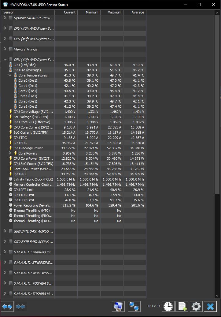

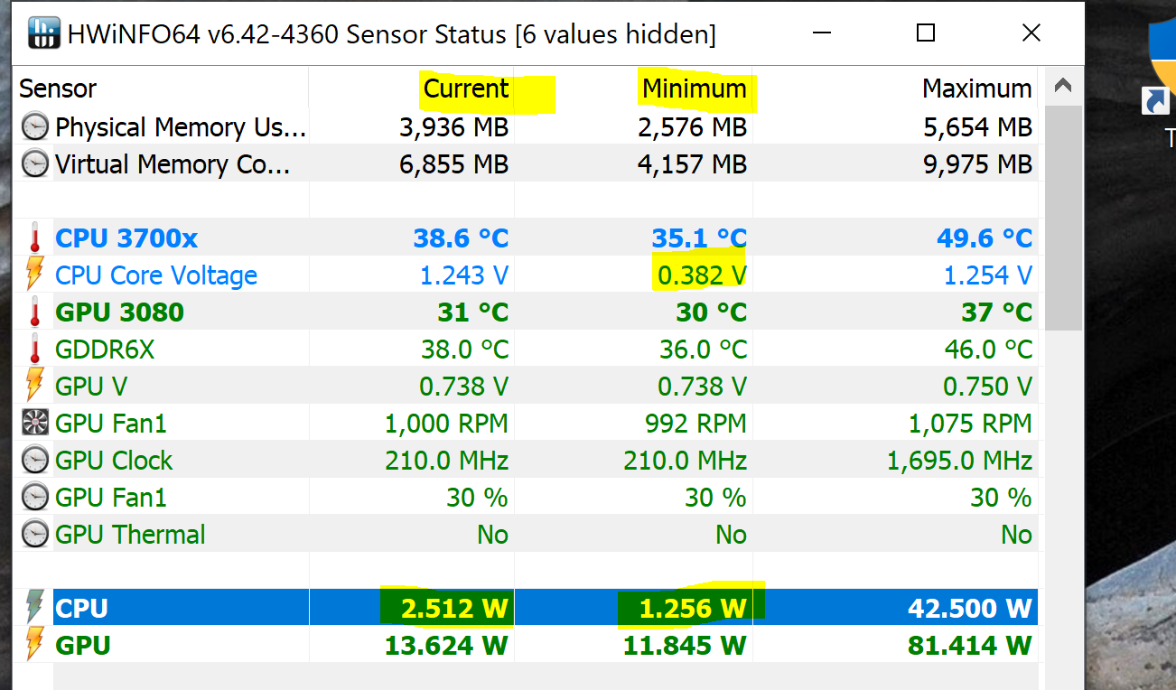

Schau mal hier mein 3700x allcore auf 4.4 GHz, 2,5 Watt im Idle... (Screenshot)
Check mal, ob im Bios die Stromsparmodi an sind, und zusätzlich deine Einstellungen im Windows 10 Energiesparplan.
Edit:

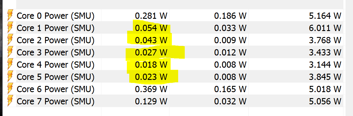

im HWInfo kannst du auch sehen, ob die Kerne deiner CPU in den Parking-Modus gehen. Das sind bei mir die mit 0,0xxx Watt. Das reisst natürlich viel raus für den Idle Verbrauch.

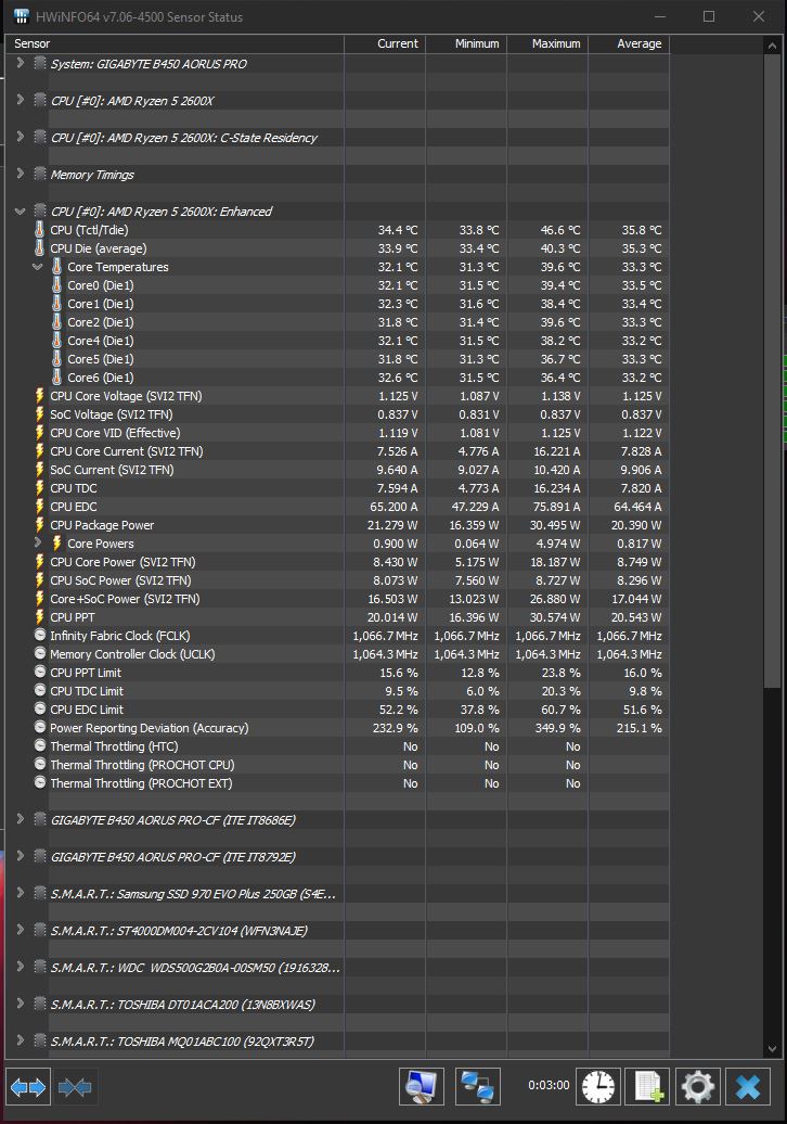

Anbei ein paar Ergebnisse. Allerdings machen mir die Werte bei Power Reporting Deviation (Accuracy) Bauchschmerzen...

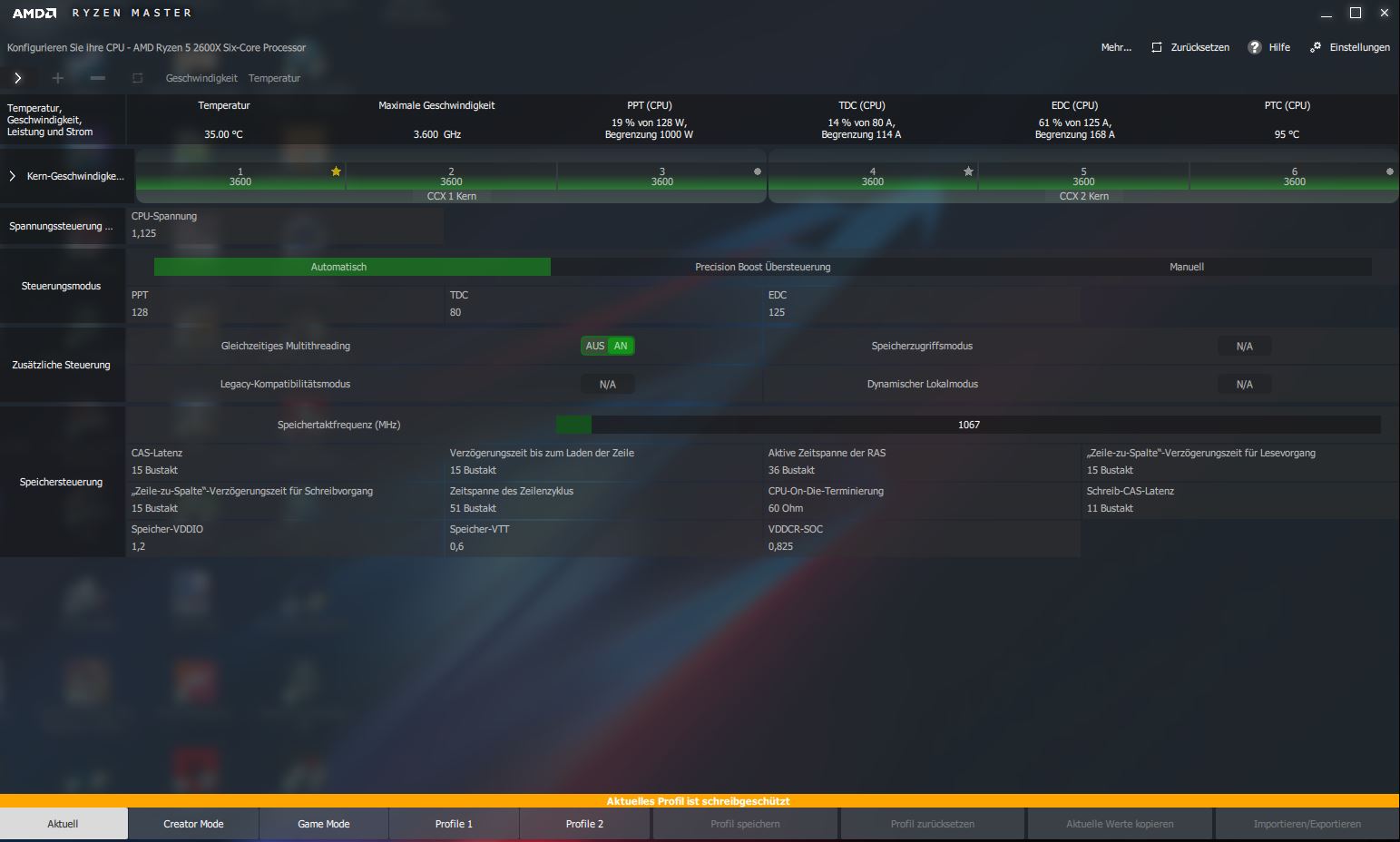

Ich werde den PC jetzt so lassen und werde das XMP Profil werde ich nachher rein machen. Die Temperatur werde ich weiter beobachten. Bis jetzt war das höchste 41 Grad im Idle.
