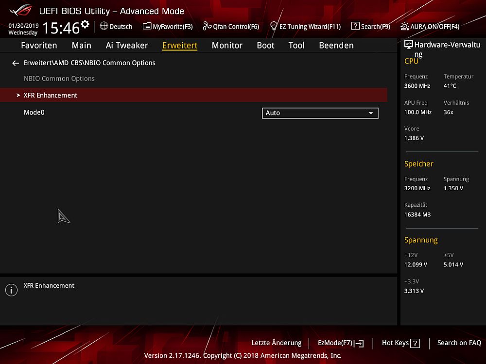

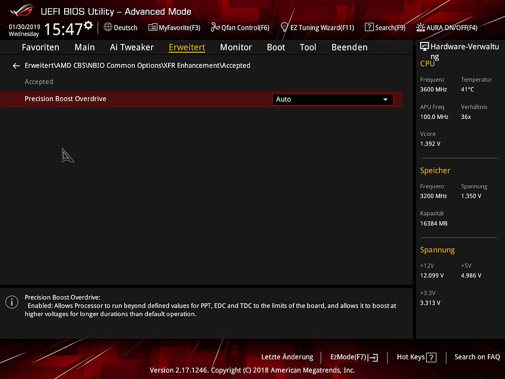

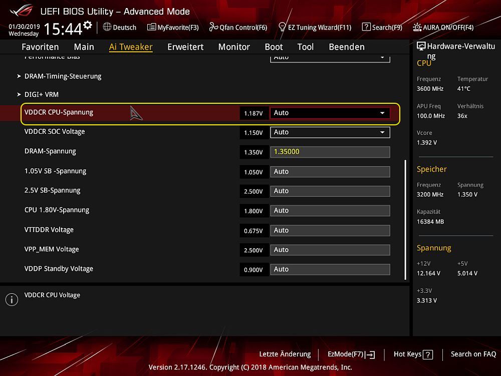

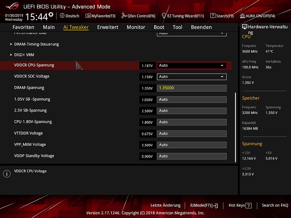

Hallo, ich möchte meinen Ryzen 5 2600X etwas undervolten, um bessere Temperaturen und ein besseren Boost zu erreichen.
Aber wie geht das, was muss ich im Bios einstellen? Die VDDCR habe ich schon versucht über das Offset ins Minus zu stellen. Es ändert sich aber nichts wenn ich mir die Vcore anschaue, die ist genauso hoch wie vorher.
Was muss ich also noch einstellen? XFR und Precision Boost stehen auf Auto.
PS. die Bilder sind vor dem Versuch die VDDCR Spannung zu senken.

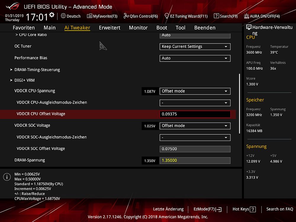

Das Undervolten machst du im ersten Fenster. Du stellst von Auto auf Offset. Es erscheint das Fenster für die Werte. Einmal mit + und - und dann das Wert Fenster.
Mit - undervoltest du. Immer nur um einen Zähler, wenn du auf der sicheren Seite sein willst, also einmal - drücken.
Ich habe bei CPU-Spannung und SOC Voltage das Offset verringert. Das sind die Werte, die am meisten bringen. Leider bin ich nicht am PC, sonst würde ich schnell meine Werte als Beispiel angeben.

Du meinst jetzt aber schon die VDDCR Spannung? Bei der hatte ich nämlich von Auto auf Offset umgestellt und dann -0,04 Händisch eingegeben. Anschließend Speichern und beenden. Die Vcore bei CPU-Z war aber anschließend im Idle als auch unter Last exakt gleich, auch an der Temperatur hatte sich nichts verändert. Oder kann es sein das mit aktiviertem XFR und Precision Boost kein undervolting möglich ist.

Edit2: wenn ich den VDDCR von Auto auf Offset stelle und dann den Offset auf Minus stelle und anschließend im Eingabefenster auf Minus drücke steht da nur Auto, ich kann nur auf Plus drucken dann verändert sich der Wert.

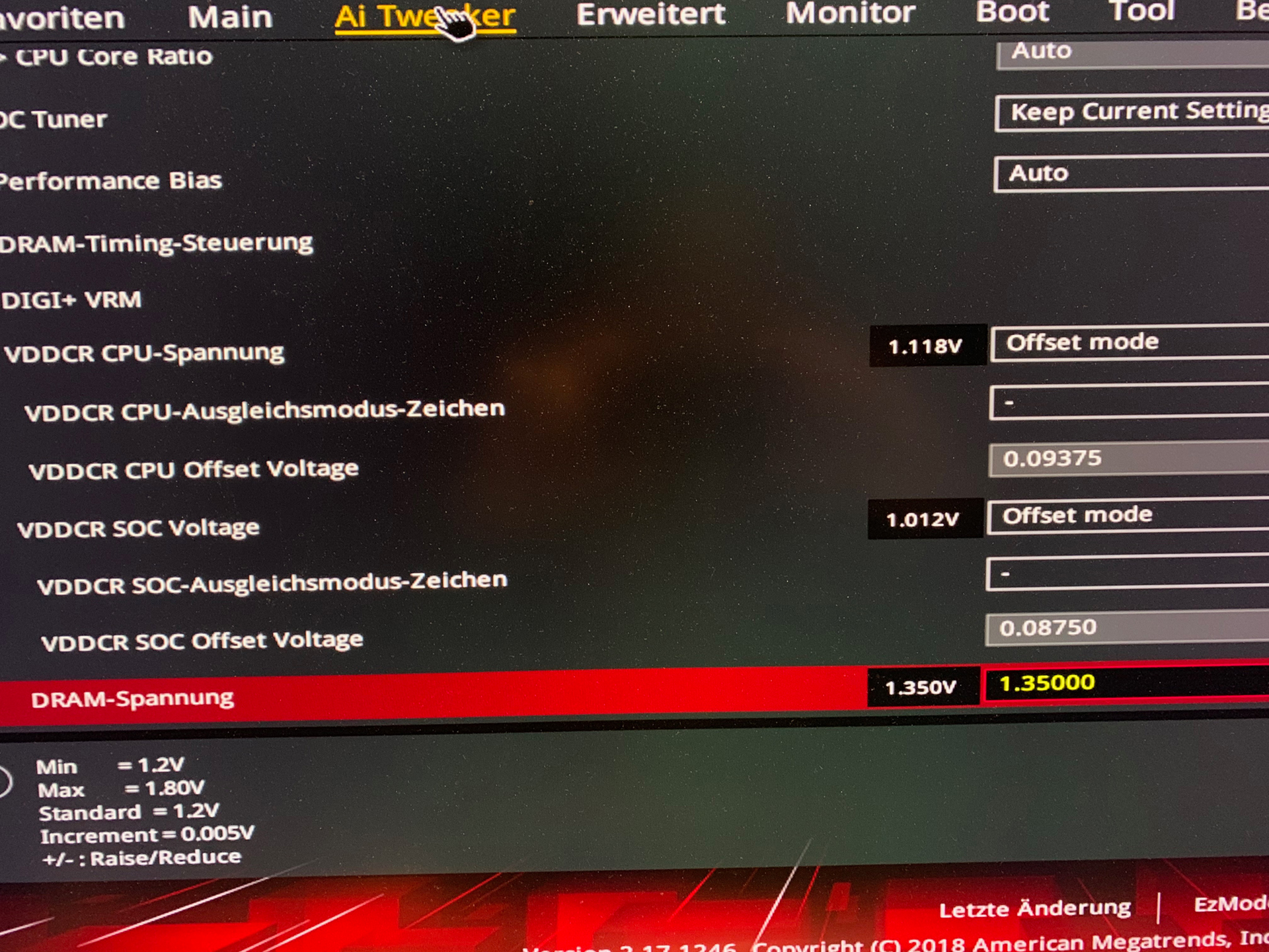

Hier meine Werte. Damit läuft die Kiste stabil mit 4,3 GHz Boost auf einem Kern und 3,9 GHz auf allen Kernen, solange der Kühler mitmacht.
Wie gesagt: Langsam herantasten. Sobald der PC instabil unter Last wird, einen Schritt höher stellen und beobachten, ob der PC das langfristig mitmacht.

Da wo auto steht musst du wie bei mir den Eintrag Offset modus stehen haben. Nur dann erscheint der Rest.
Versuch es mit -0,075 bis -0,12 im Offset, dann solltest du bei Last auf allen Kernen auch weniger Vcore sehen. Auslesen mit HWinfo!
@Darklordx , sah bei mir genauso aus wie auf deinem Beispielbild, - und dann der Wert der abgezogen werden soll. Im Windows ändert sich aber nichts, weder unter Last noch im Idle. Ausgelesen mit HWInfo V6. Werde am Wochenende mal XFX/Precision Boost deaktivieren und schauen ob es dann geht. Kann ja sein das Bios 4207 einen Bug hat und undervolting nicht geht, wenn beides auf Auto steht. Ist XFX/Precision Boost bei dir aktiv?

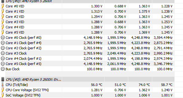

Was soll sich ändern? Nimm das Offset raus, also auf Auto stellen und mach einen Screenshot der Sensordaten von HWInfo V6. Du wirst feststellen, das die CPU bis zu über 1,5 V pro Kern zieht.
Verändere nun wieder das Offset. Jedesmal wirst du feststellen, dass die CPU nicht mehr bis zu 1,5 Volt zieht, sondern darunter bleibt. Unter Last wohl gemerkt. Im Idle wirst du es nicht bemerken.
Schau unter den Link in meiner Signatur zu Sysprofile. Da habe ich einen Screenshot meiner Werte mit HWInfo V6 gemacht. Du wirst sehen, dass die Max-Werte, also unter Last, bei mir 1,456 Volt betragen. Ohne meinen Offset waren es 1,56 Volt LAST!

Das meine ich ja, wenn ich die VDDCR (-0,05) und SOC(-0,036) senke, werden mir trozdem die gleichen Werte in HWinfo angezeigt wie vor dem absenken. Die VDDCR (Vcore) ebenso die SOC Spannung wird dir ja bei HWinfo angezeigt und da hat sich bei mir nix verändert nach dem absenken, auch die Temperaturen sind die gleichen.
Versuch mal meine Werte, die sind meistens stabil (und falls nicht, wieder um eine Stufe erhöhen, undervolten ist selten schädlich, overvolten wird irgendwann kritisch, aber das wollen wir ja nicht). Dann müsste sich eine Veränderung ergeben.

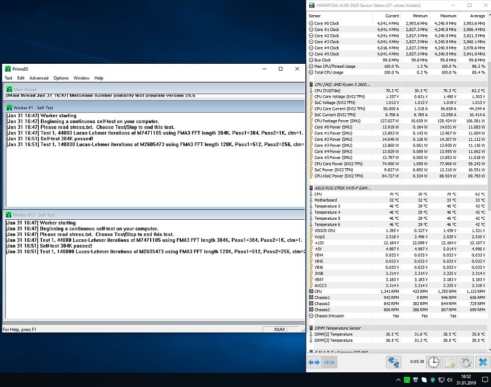

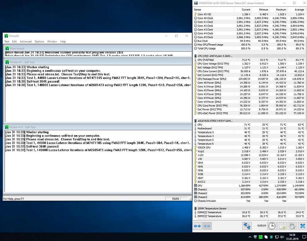

Mach doch bitte mal eine Screenshot mit HWInfo unter Last.
Ich habe jetzt mal PB auf ein, statt auf Auto gestellt und bin deutlich mehr ins Minus gegangen, es hat sich auf jeden fall was geändert. Aber die Temperaturen sind jetzt auch nicht so viel besser, allerdings muss ich sagen das bei dem Screenshot @ Default der Rechner vorher länger aus und richtig kalt war, daher ist der Vergleich vielleicht nicht wirklich aussagekräftig, werde versuchen noch etwas tiefer zu gehen und dann einen längeren Stabilitätstest zu machen
Also, ich habe die VDDCR Spannung jetzt auf -0,100 und die SOC auf -0,0750 gestellt. Prime 45 Minuten laufen lassen, ohne das es instabil wurde. Die CPU Temperatur hat sich nicht so viel verbessert, ~3-4C°, da hab ich mir mehr versprochen. Nach den 45min Prime habe ich noch ein paar Runden Battlefield V gespielt, auch hier keine Abstürze. Aber der Boost ist bei BF V von 3990MHz auf durchgängig 4091MHz gestiegen, auf allen Kernen, bei ~3C° besseren Temperaturen. Am Package Power sieht man das weniger Strom gezogen wird. Finde ich schon ganz OK, wobei ich irgendwie mehr erwartet habe.
