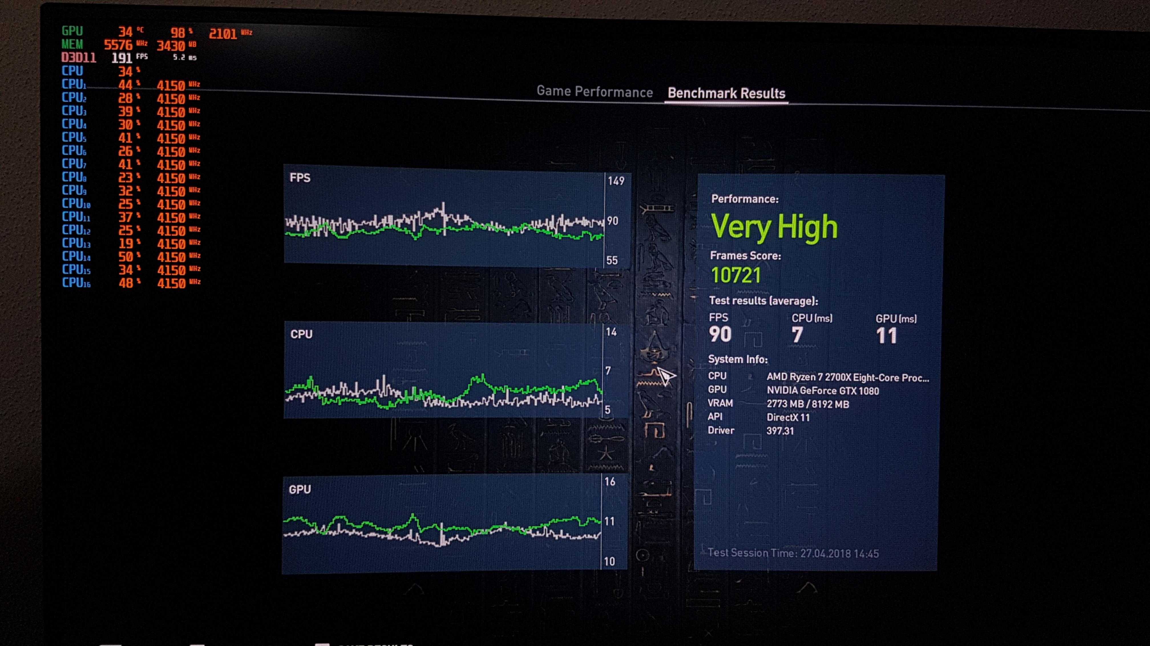

Ctrl schrieb:
Und nun ein passabler Test zu 1080p - Ultra Preset: 90 fps (-5,5%)
4150 Mhz All-Core OC mit 3400 CL14 1T RAM.
5 fps Unterschied noch. Das ist doch ok wenn die Grafikkarte ein bisschen limitieren anfängt.
