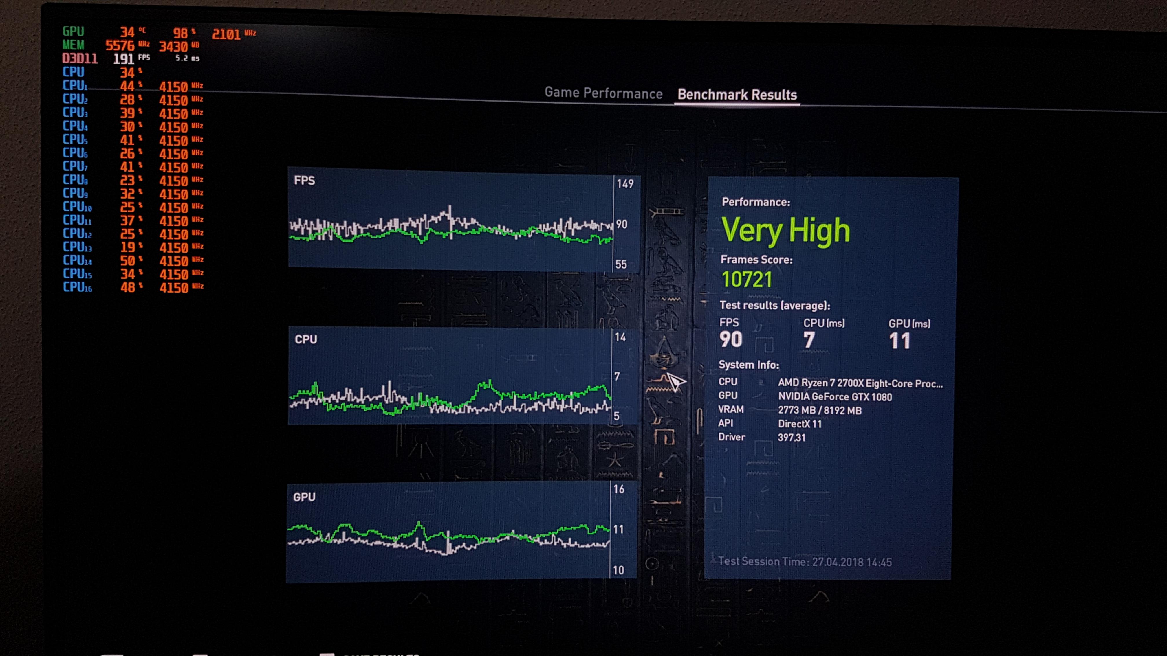

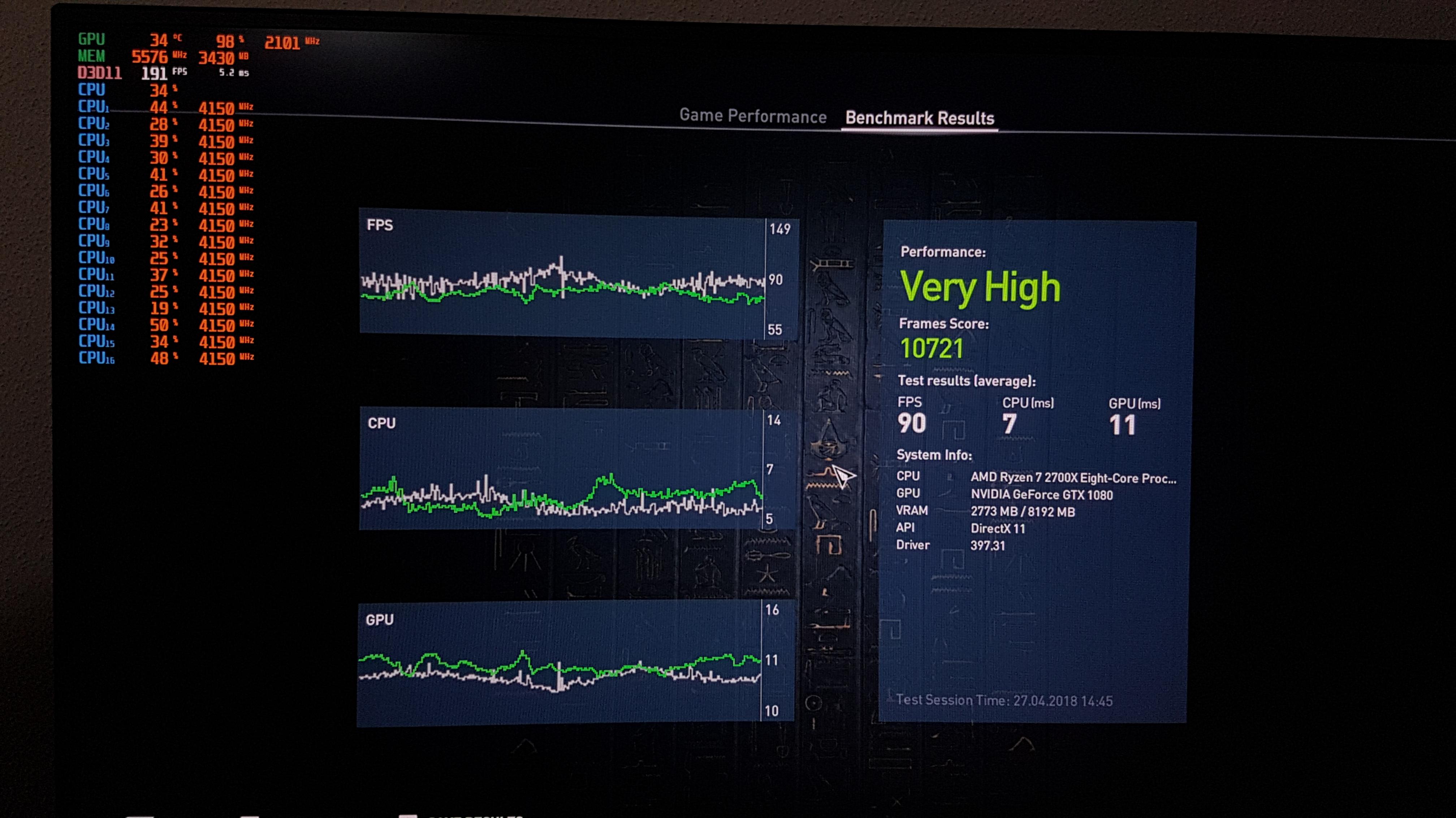

Und nun ein passabler Test zu 1080p - Ultra Preset: 90 fps (-5,5%)
4150 Mhz All-Core OC mit 3400 CL14 1T RAM.
5 fps Unterschied noch. Das ist doch ok wenn die Grafikkarte ein bisschen limitieren anfängt.
Die Graphen Framtimes sehen aber nicht gut aus, viel zu viele Peaks, da wirkt das Game alles andere als geschmeidig!
StefVR schrieb:
11ms ist super fluessig sehe da keinerlei probs
Das hat doch mit den 11ms nichts zu tun, ich meinte auch mehr den weissen Graphen, der mit dem grünen Graphen ist OK. Dennoch hätte ich eigentlich erwartet, das gerade beim Ryzen 2700X mit seinen 8 Kernen und den 16 Threads, das Ganze noch deutlich besser ist, von dem Graphen her gesehen und den Frametimes.
