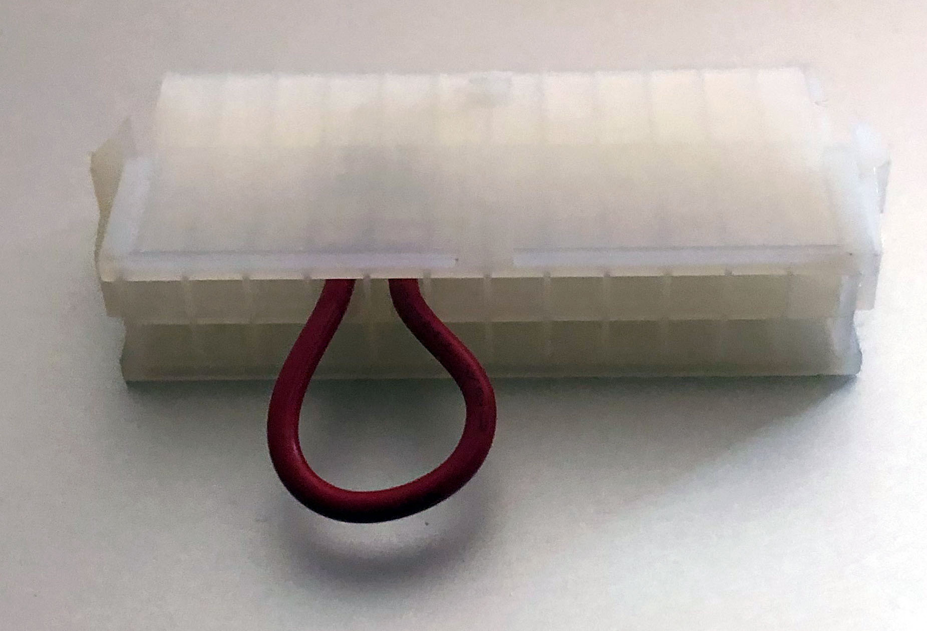

Das Netzteil könnte man auch ohne Mainboard "testen", in dem man alle Kabel von den Computer-Komponenten trennt, einen freien Molex-Stecker sucht und die 5 und 12 V-Spannungen mit einem Multimeter prüft.
Wenn man am 24 Pin-ATX-Mainboard-Stecker zwei Kontakte überbrückt, kann man ein Computer-Netzteil auch ohne Mainboard/Computer einschalten:
https://bit-tech.net/guides/modding/how-to-jump-a-psu/1/
JBG schrieb:
Ja, das habe ich verstanden, von den beschriebenen Symptomen ist es wie gesagt mit hoher Wahrscheinlichkeit das Netzteil oder das Mainboard - das subjektive Bauchgefühl geht bei mir wie gesagt Richtung Mainboard. Dafür gibt es hier im Forum Anleitungen wie man hier am besten Schritt für Schritt vorgeht.
Vielen Dank, ich werde mal letzteres versuchen. Mal schauen ob ich das hinbekomme.
Das Netzteil ging kurz an der Lüfter hat sich 1 Sekunde bewegt und dann nichtsmehr..
Der sich kurz drehende Lüfter ist der vom Netzteil? Oder hast Du an einen Molex-Stecker einen Lüfter per Adapter angeschlossen?
Falls es der Netzteil-Lüfter selbst ist, kann es sein, dass der semi-passive Modus des Netzteils aktiv ist, das ist der Schalter auf der Rückseite des Netzteils neben dem Kaltgeräte-230 V-Strom-Eingang.
Falls es dennoch sofort wieder ausgeht, dann dürfte es in der Tat das Netzteil sein. Alle Seasonic-Netzteile, die ich bislang in den Händen hatte, konnte man auch vollkommen "leer" einschalten oder mit nur einem einzelnen <1 Watt Lüfter an einem Molex-Stecker betreiben.

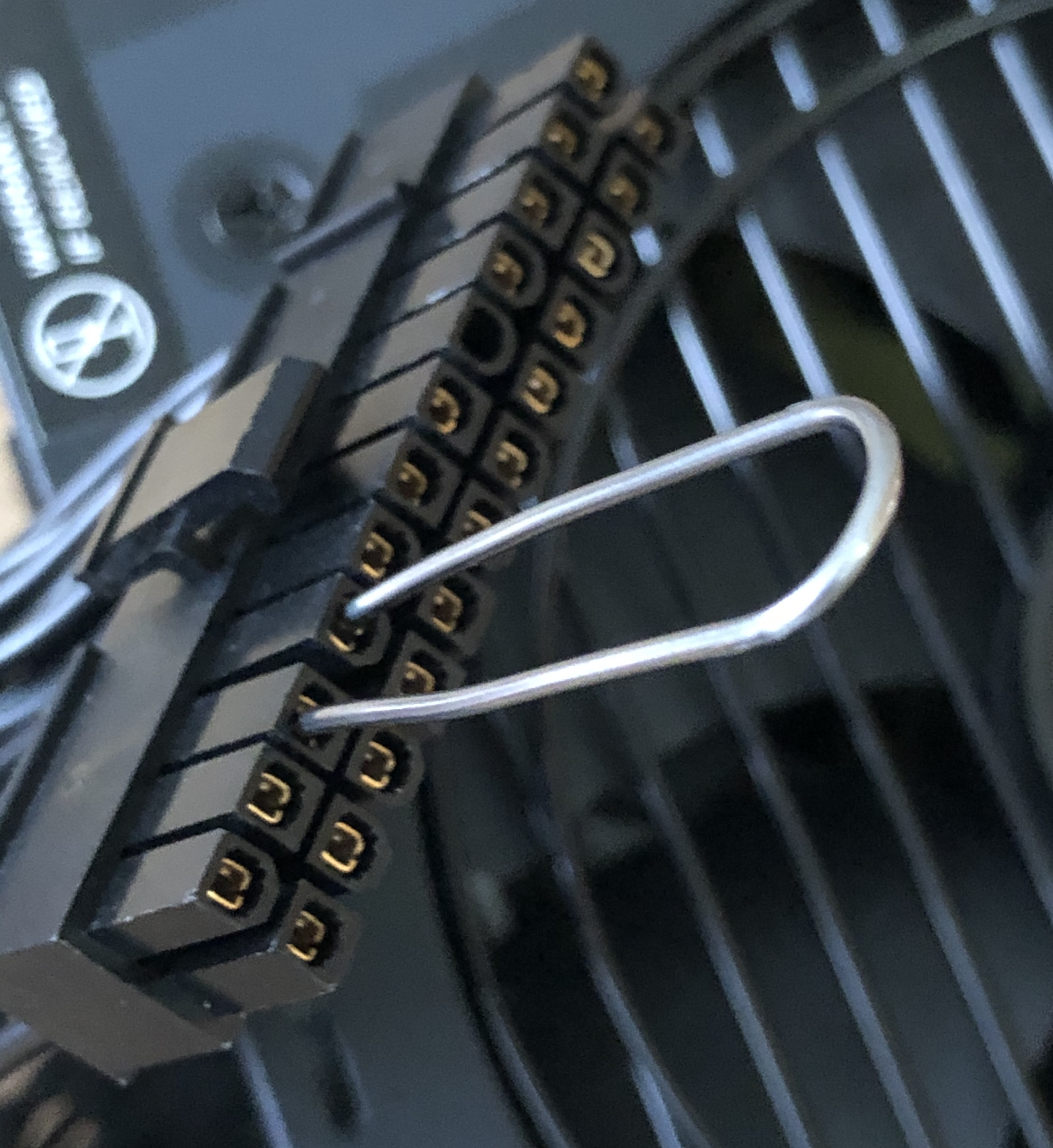

sicher, dass du den grünen - und einen schwarzen gebrückt hast ?
Ich hab die Anleitung befolgt, sollte eigentlich stimmen.
der lüfter sofern er funktioniert, und einen 5-12 volt stecker ( molex ) hat, müßte sich solang drehen, wie du diese brücke drin hast
Du brauchst noch Last am Netzteil.
Einige Netzteile starten sonst nicht.
Hänge am besten eine oer 2 normale Festplatten ran und versuche das Netzteil nochmal zu starten.
Habe zur Sicherheit meinen eigenen PSU-Adapter angeguckt, der bei einer Pumpe dabei war, dort ist von der oberen Reihe Pins 4 auf 5 gebrückt, nicht 3 auf 4 wie auf Deinem Foto. Aber Pin 4 ist der eigentlich relevante.

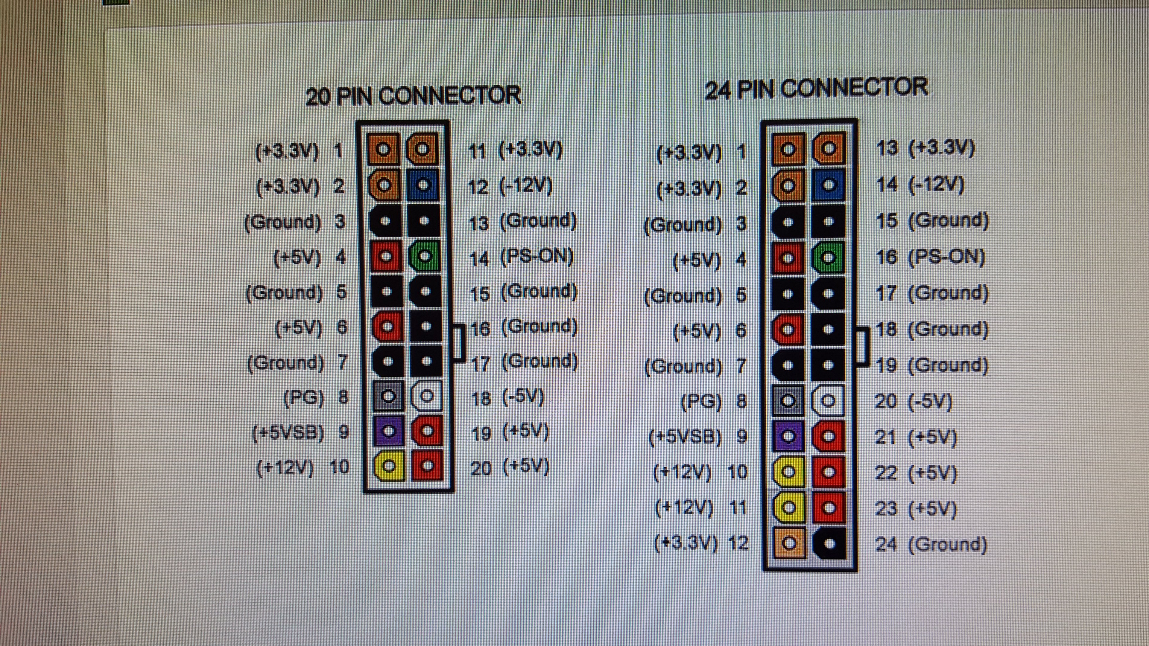

anbei mal ein bild von 20 - und 24 pin connector
du kannst schon drei auf vier brücken, oder 4 auf fünf , ground ist ground, schwarz ist schwarz
mr, : deine brücke passt schon, hatte nur die schwarzen von oben im kop

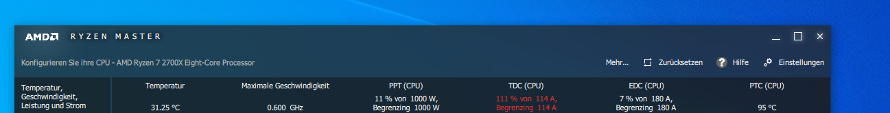

Soo.... das Problem ist zurück, werde dann die Tage das Motherboard austauschen.
Hilft leider alles nichts.
Precision Boost Overdrive --> Disabled im BIOS.
Und dann nochmal Ryzen Master Screenshot machen.

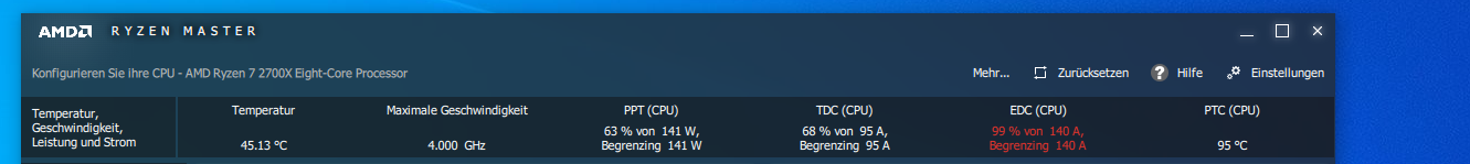

Takt ist wieder "normal" war aber schon vor dem Umstellen wieder Normal.
Bleibt ja leider nicht so.
