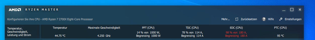

der Screenshot zeigt den PC im IDLE, jedoch im "Höchstleistungs" Energieprofil.

Stell den Plan mal auf Balanced.
Im Höchstleistungsprofil logischerweise im EDC-Limit weil die CPU immer den Takt oben hält.

Das passt so erstmal.
Stör dich nicht weiter an der EDC-Anzeige.

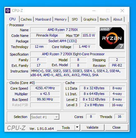

Ich habe Neuigkeiten...
Der Pc war seit Gestern jetzt aus nach dem Bios Update, gerade habe ich den PC wieder angeschalten und plötzlich taktet er wieder nur bis 0,52GHz.
2 Neustarts und der PC läuft wie gehabt bei 0,52GHz.
Jetzt gerade beim 3. Neustart taktet er wieder normal.
Bilder sind hier im Anhang. Seltsamerweise zeigt der Taskmanager an das die CPU seit 1 Stunde läuft, obwohl es 5-10 Minuten sind -ich bin Ratlos.
Alles im IDLE nach dem Hochfahren.
Hier ist es wieder normal nach dem 3. Neustart.

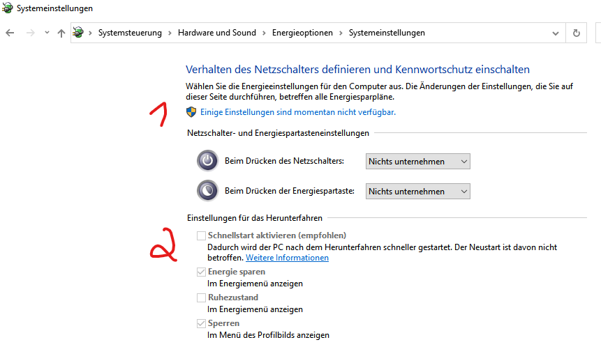

Liegt am Schnellstart.
Wenn du den PC herunterfährst wirst du nur aus Windows ausgeloggt und deine Session wird vom RAM auf die Festplatte gespeichert.
Ist also kein richtiger und frischer Neustart.
"Neu starten" aus dem Startmenü sollte das Problem allerdings nicht aufweisen. Falls doch, Schnellstart deaktivieren.
E: So geht's:
Tonks schrieb:
Windows 10 hat Schnellstart standartmäßig aktiviert. (Rechtsklick auf Start -> Energieoptionen -> Auswählen, was beim Drücken von Netzschaltern geschehen soll -> Schnellstart aktivieren (empfohlen) ).
Ich hab das mal ausgestellt und Windows braucht dann ca. 10 Sek. länger bis zum Homescreen mit einem Kaltstart. (Task Manager -> Autostart zeigt die Zeit)
Kannst auch sehen, ob Schnellstart aktiviert ist unter Leistung im Task Manager. Falls CPU-Betriebszeit nicht bei null angefangen hat bei einem Kaltstart ist Schnellstart aktiviert.

Ja schnellstart mal deaktivieren:
Vielen dank für die ganze Hilfe =)
Ich werde jetzt mal Schnellstart deaktivieren und schaue dann, ob das Problem weiter besteht.
