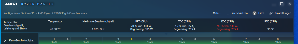

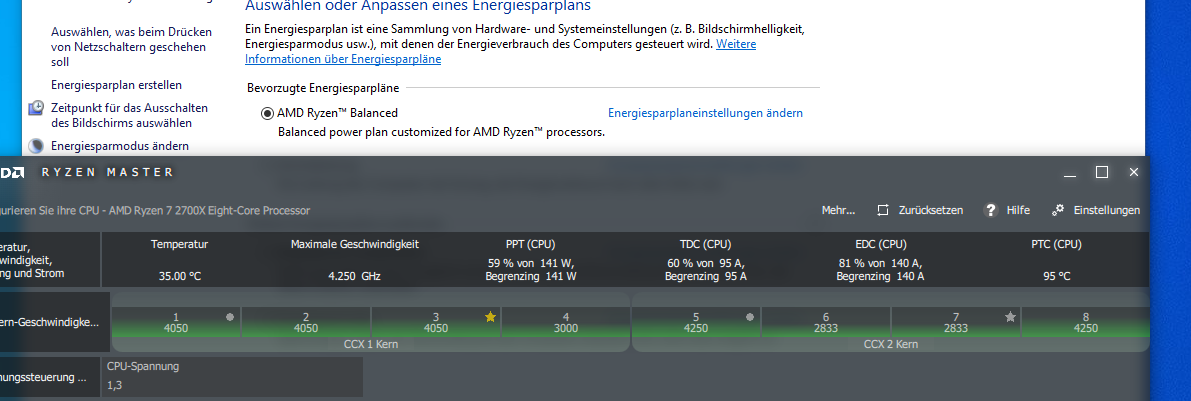

Beides im Idle:
schwankt immer zwischen 70-100%

Ja, das ist dann nicht normal.
Irgendwelche Hintergrundprogramme, die CPU-Leistung fressen? Auch RGB-Software usw.

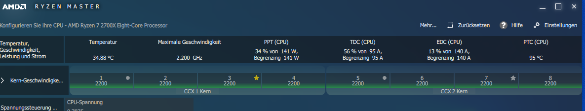

Energiesparmodus:
(da sieht dann alles gut aus)

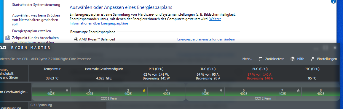

Komplett neues Mainboard eingebaut:
(Ausbalanciert)
Ich denke, der EDC Wert ist nichts schlimmes solange die Temperaturen Normal sind?
Wenn ich meine Maus viel bewege, springt der EDC Wert von 30-50% auf 99%.
Ryzen Master erhöht wohl aber auch die ganzen Werte beim Starten.
Temperaturen von der CPU sind im IDLE so bei 35-44°C.
