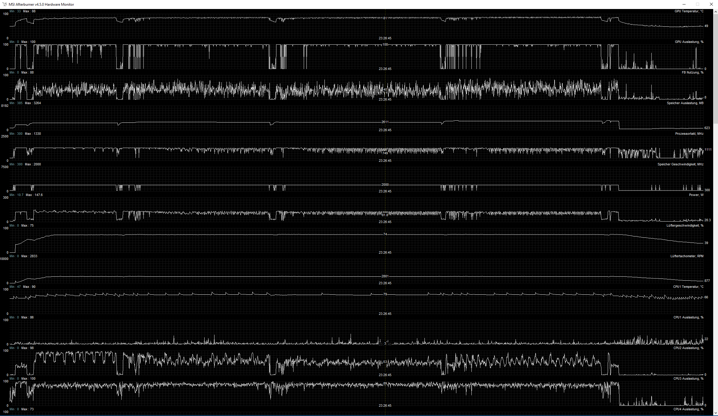

ich habe seit kurzem ein Problem mit komischen Lags.

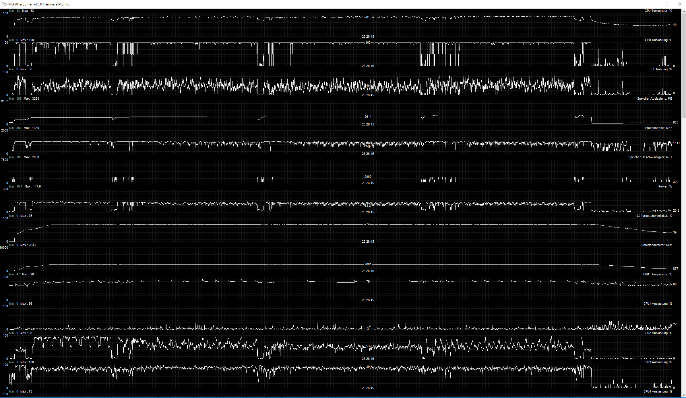

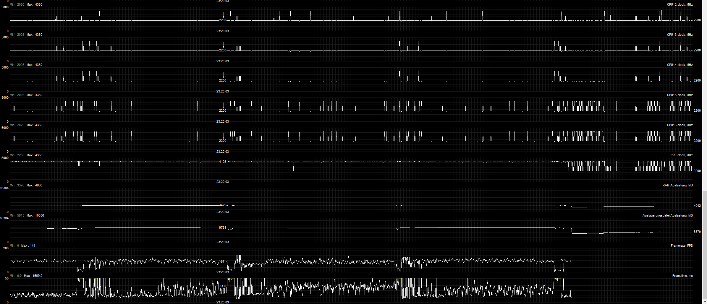

Ich spiele hauptsächlich Wreckfest und habe Lags obwohl die FPS/Frametimes konstant sind.
Die Lags treten 2-3 mal pro Sekunde auf, es kommt einem so vor als ob das Spiel "vorspult".

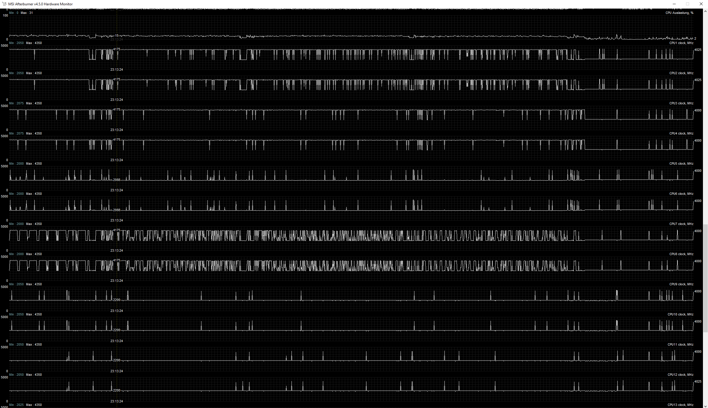

Bei dem geloggten Afterburner während des Spiels (siehe Anhang) kann ich keine Unregelmäßigkeiten feststellen.
Was mir auffällt ist, dass die CPU-Temp relativ hoch ist, jedoch sehe ich nicht, dass die CPU auf einmal komplett runtertaktet.
Spieleinstellungen sind auf 144Hz und VSync an.
Die Daten des PCs stehen in der Signatur.
Der CPU habe ich -0,05V Offset gegeben.
Habt ihr ne Idee woran es liegen könnte?

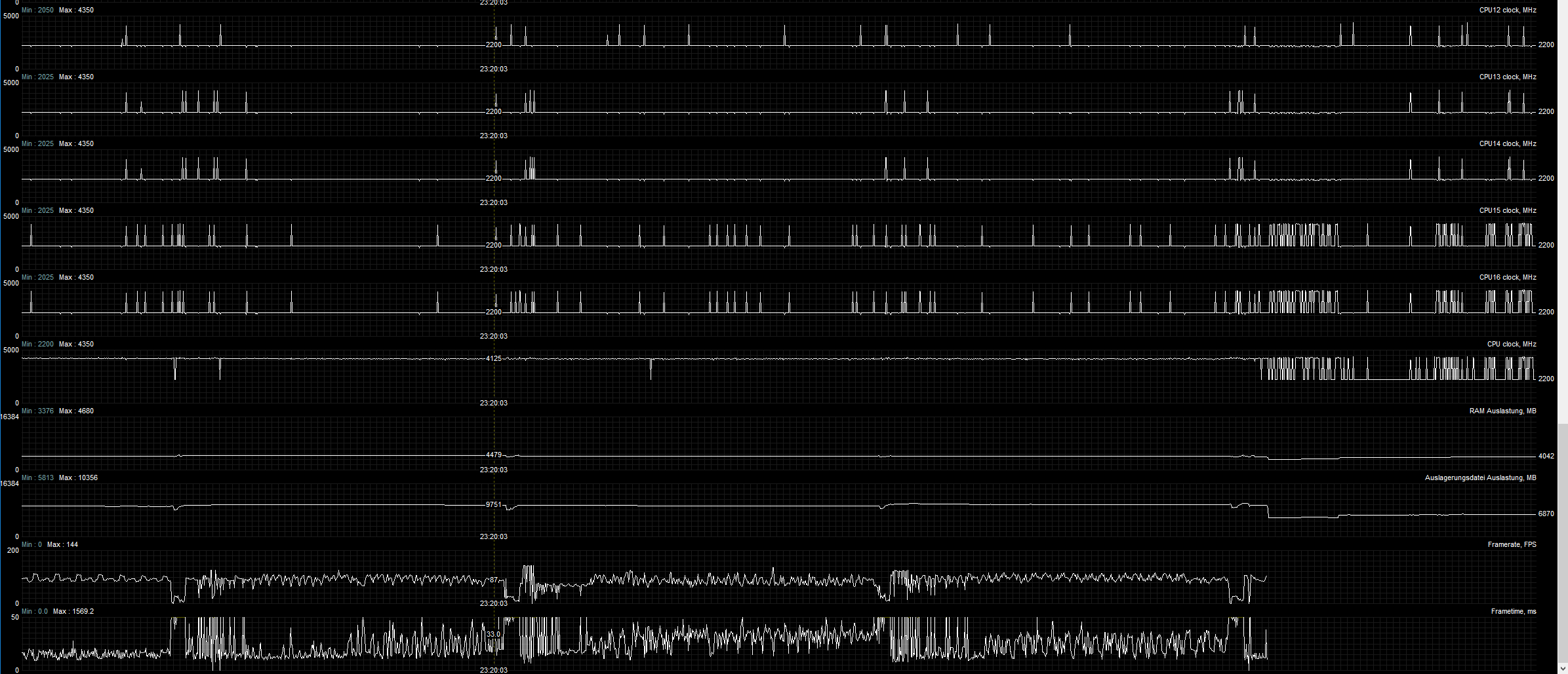

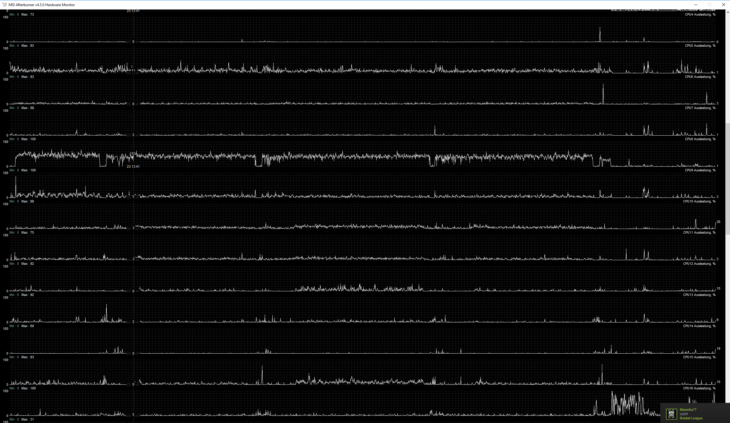

Deine GPU geht längere Phasen von 100 auf 0 und wieder hoch.
Ist das mit Ingame-Menü oder raus taben erklärbar?
An deiner CPU Temp würde ich übrigens so oder so was ändern.
Kann an der Amd Karte liegen. Da schwank der Graph gerne wenn man was im AB nicht aktiviert.

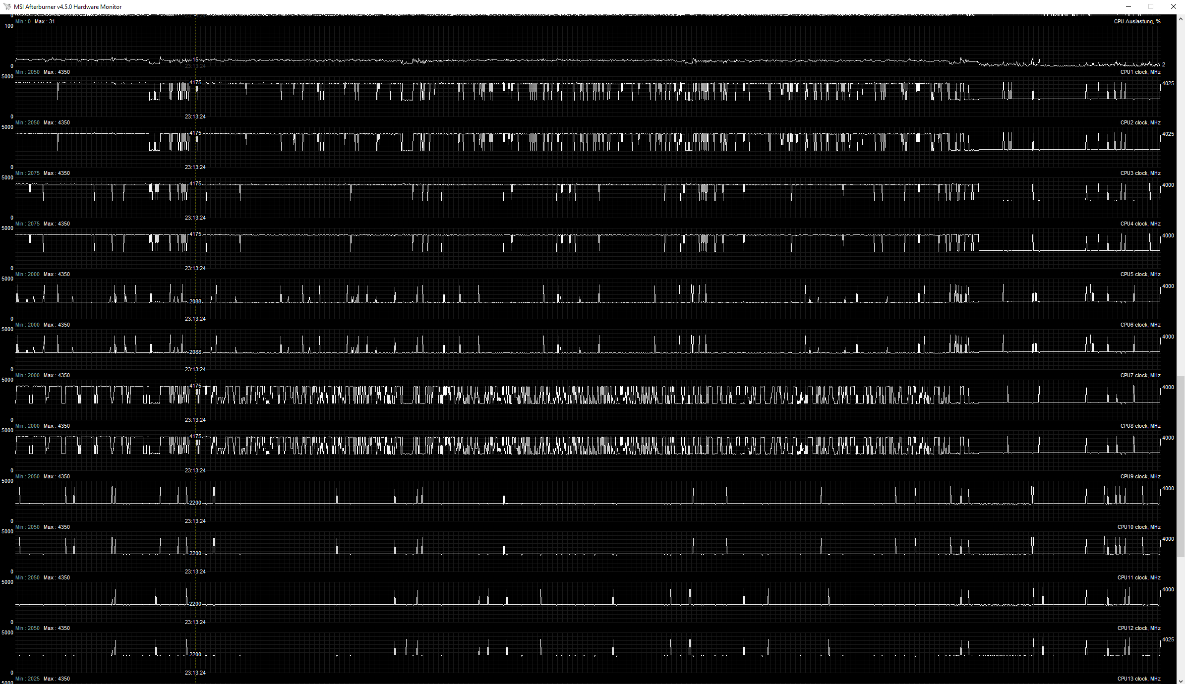

Welche Windows Energieeinstellungen sind aktiv?
Würde empfehlen, das CPU Heruntertakten testweise auszuschließen. Hohe Boost Takte bringen vermutlich nichts, wenn so viele Kerne sich sowieso schlafen legen. "Höchstleistung" verschärft aber u.U. dein Temperaturproblem.

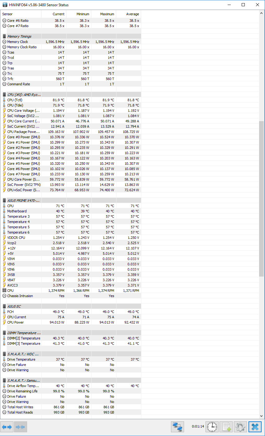

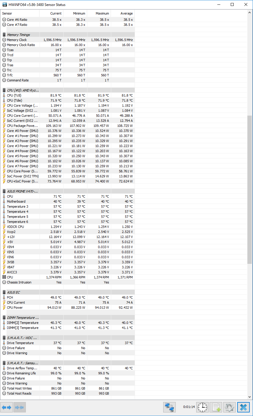

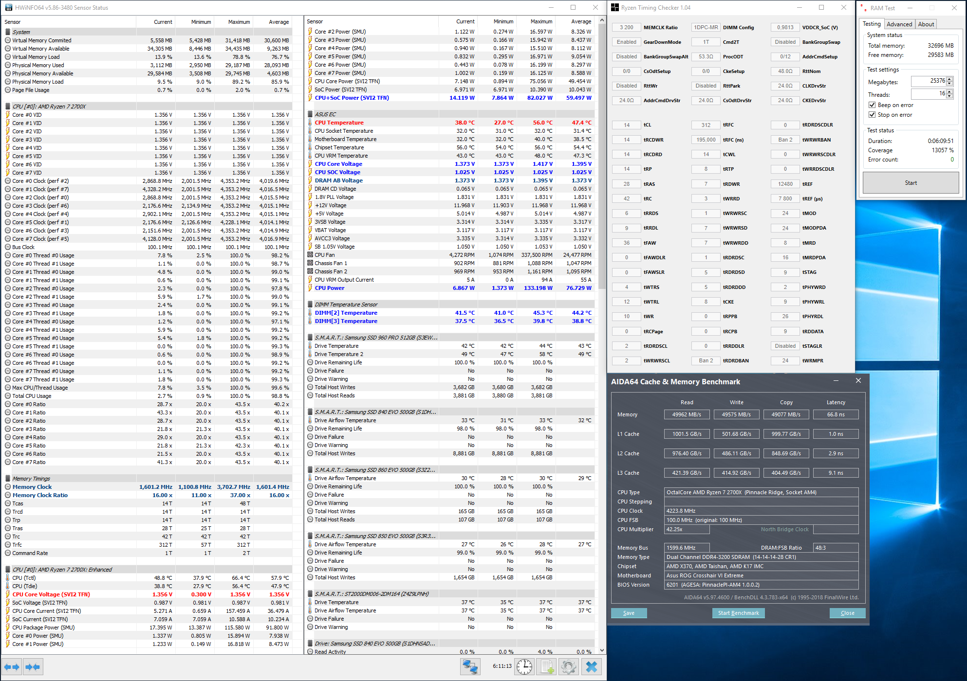

Die Temperaturen habe ich mal über HWinfo gelogged:
Ich hoffe ihr könnt hier die Mosfet Temperatur(en) erkennen @Novocain @duskstalker

Die Temperaturen sind nicht beschriftet und mit 57°c kann das alles sein, auch ein auslesefehler.
CPU z stress CPU ist nicht besonders schwere last. Wie lange hast du das laufen lassen?
Deine Werte in HWInfo sind die im Stresstest entstanden?

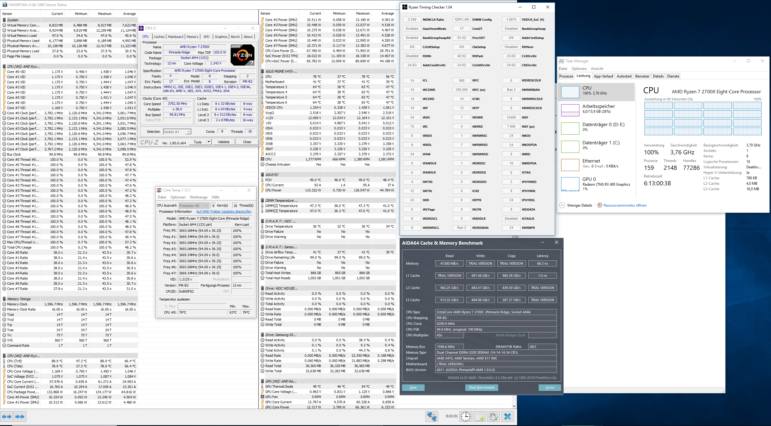

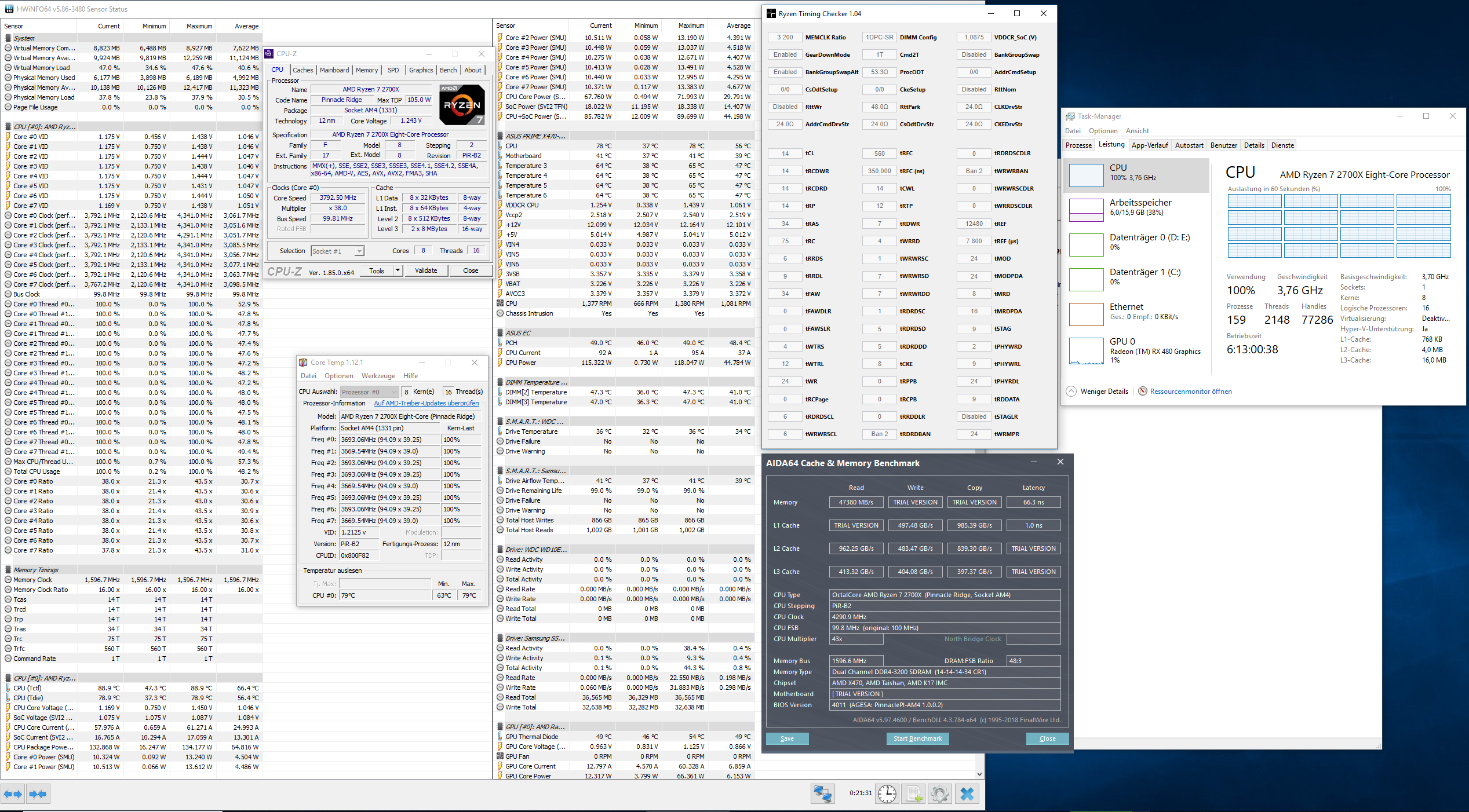

Hier mal ein Auszug meiner Werte mit der selben CPU und 3200 CL14 RAM im Stresstest bei 100% Auslastung.
Hast du den Multi im BIOS fest eingestellt (38.5)?? Wenn ja dann lass das ma - Der 2700x läuft @Stock besser als übertaktet. Auch eine zu Hohe SOC Spannung könnte diese Hitzeprobleme verursachen - beim 3200 Dual ranked welcher ja noch mehr die IMC belastet benötige ich hier nur 1.025V VSoc..
Deine Temps sind viel zu hoch bei 1.195 VCore... da passt was nicht zusammen...
Poste mal HWInfo mit allen Werten... und öffne nebenbei mal den Taskmanager und mach mal so einen Screenshot.
Diese Lags kommen auch sehr oft von einem Instabilen RAM. Lass bitte auch mal den Ryzen Timing Checker 1.04 laufen beim Screenie..

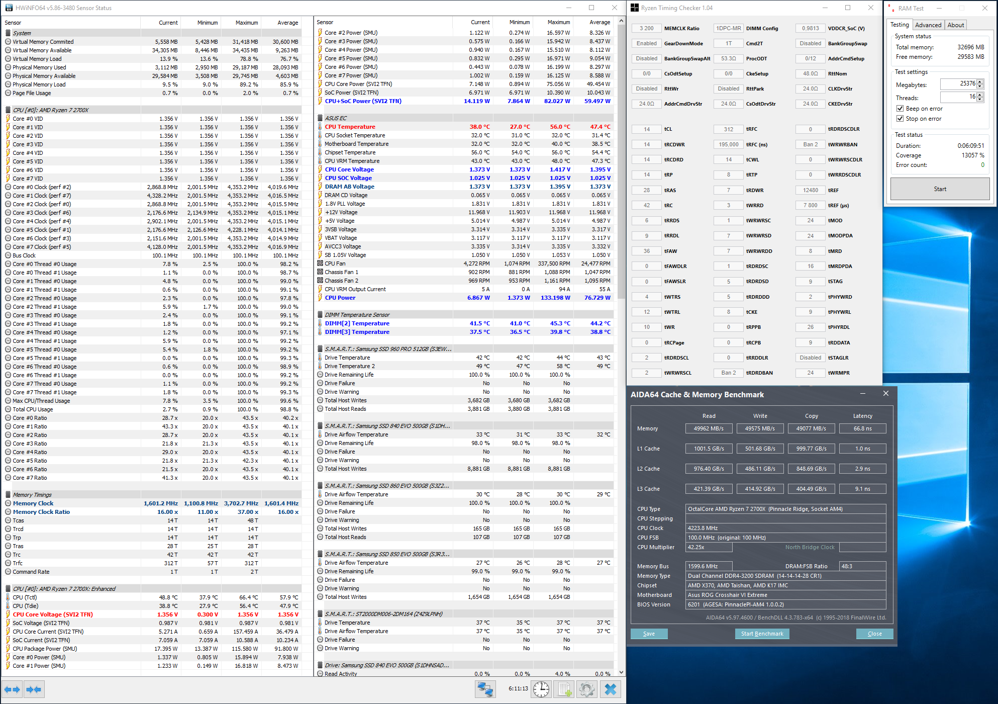

Ich habe nun mal für 10 Minuten Prime angeschmissen, ich hoffe der Stresstest passt besser, hier das Ergebnis:
Ich hoffe, die Ansicht passt nun etwas besser und ihr findet alle relevanten Daten @stinger2k
Der Multi im Bios ist nicht fest eingestellt, ich habe nur ein bisschen VCore Offset eingestellt (-0,05V)

edit: wie teste ich am besten, ob mein RAM stabil mit den DOCP Settings läuft?
okay, dann lasse ich das mal über Nacht laufen.
