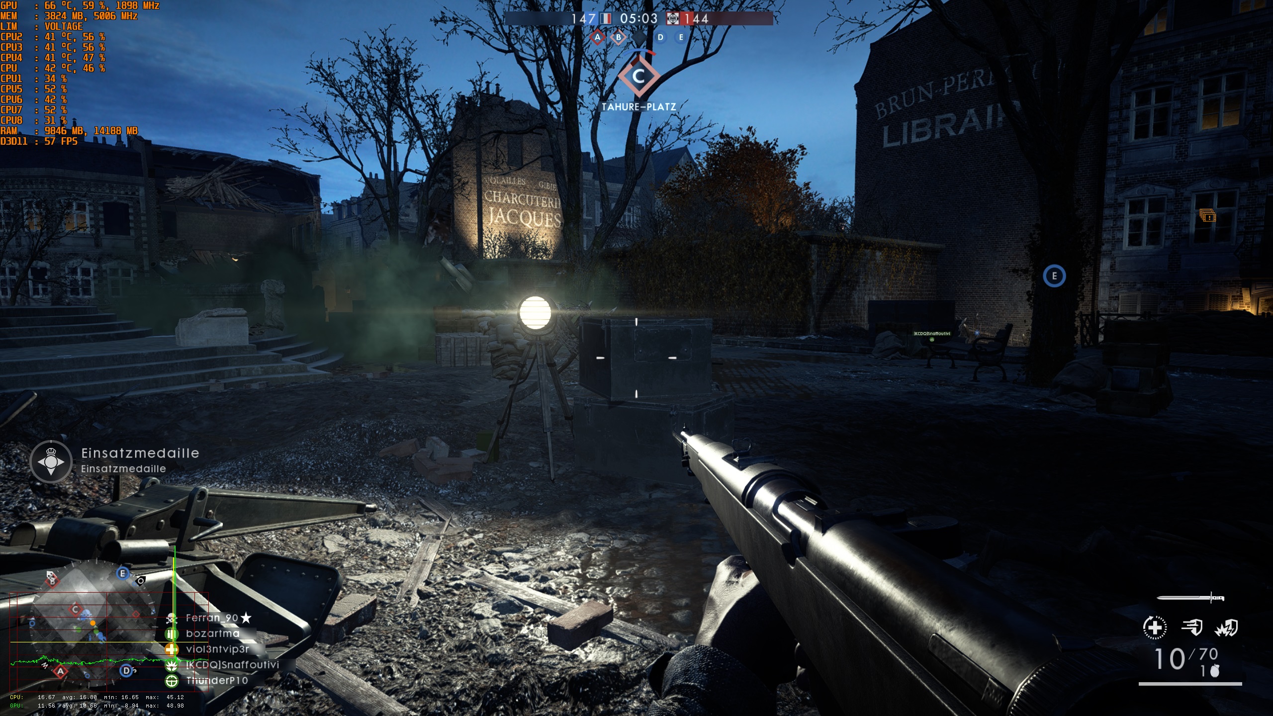

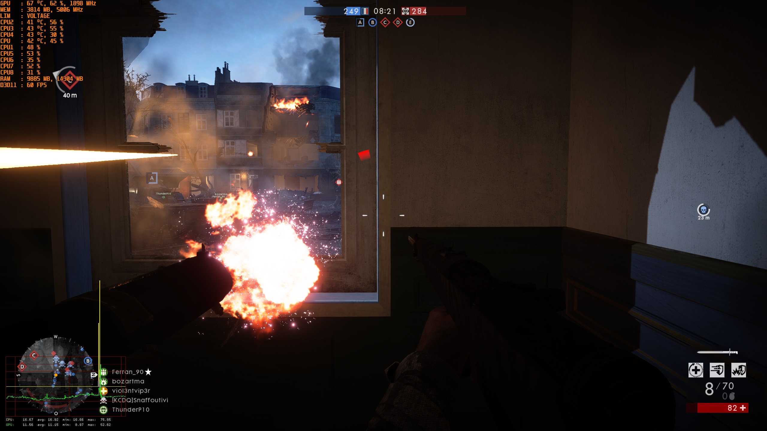

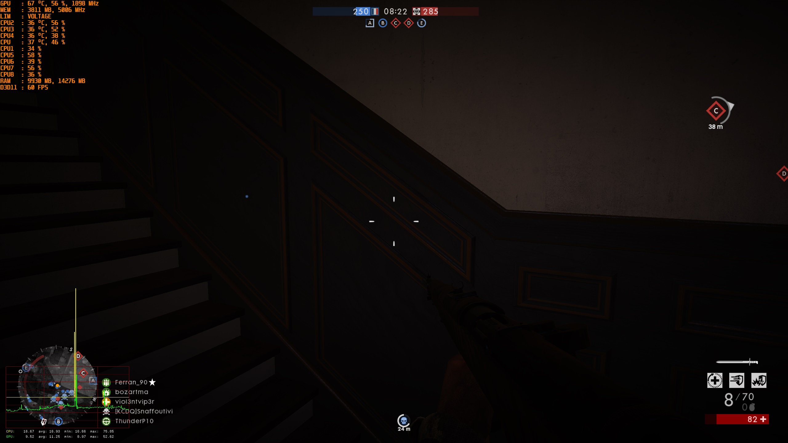

Hier mal ein paar Screens von Afterburner und dem perfoverlay (links unten) von BF1, da sieht man die Lags. Ich weiß leider nicht mehr weiter. Wenn ich in den Grafiksettings alles auf Niedrig stelle, habe ich die Lags nicht.
Vielleicht weiß ja jemand woran das liegen könnte.
