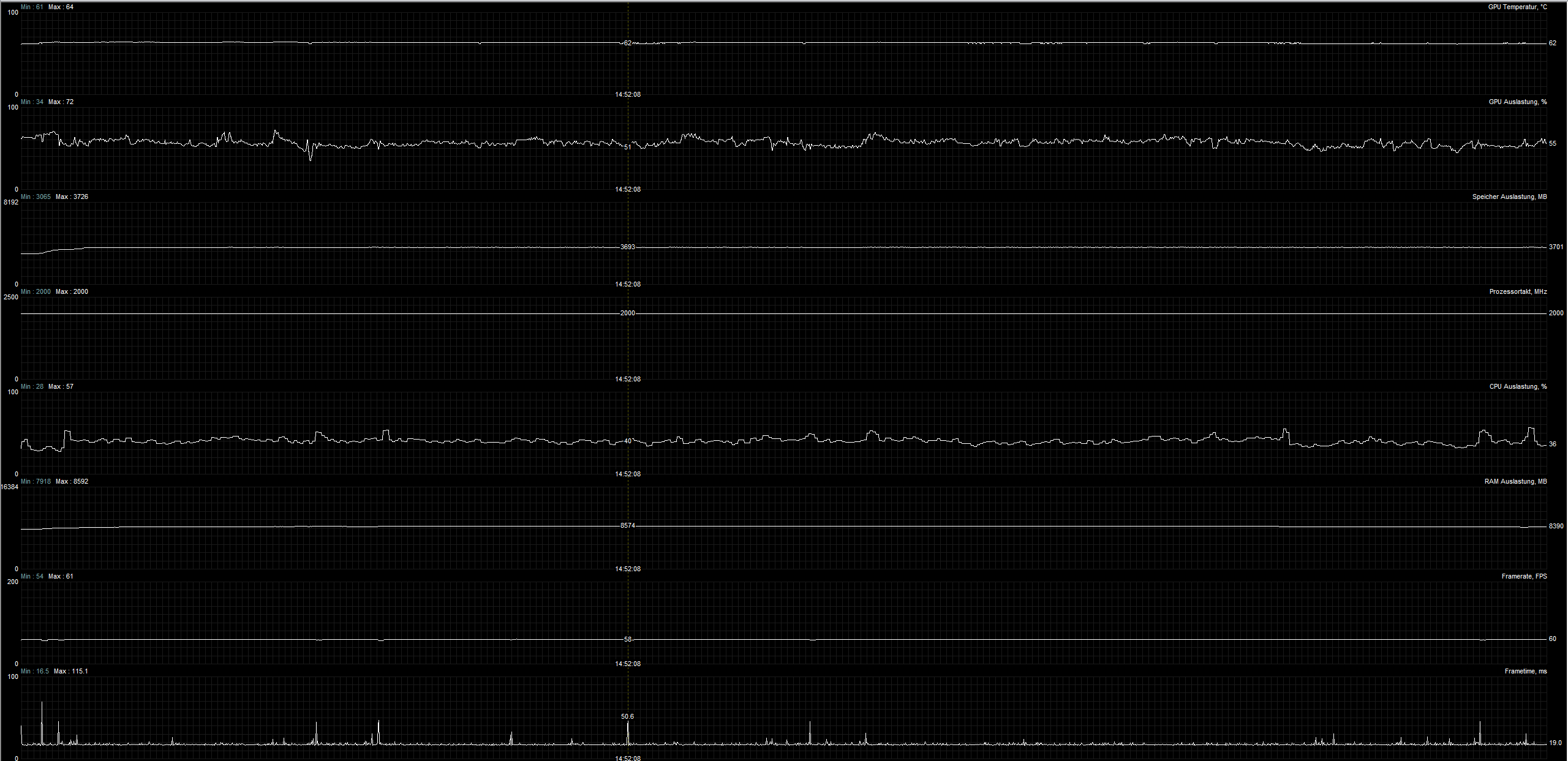

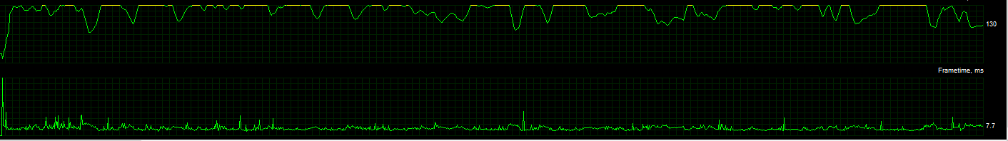

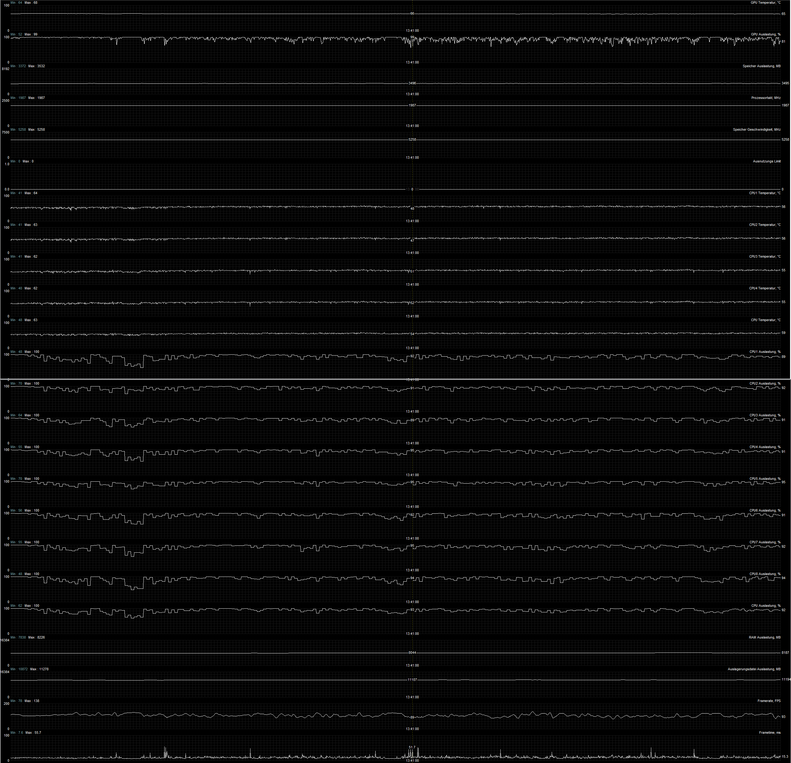

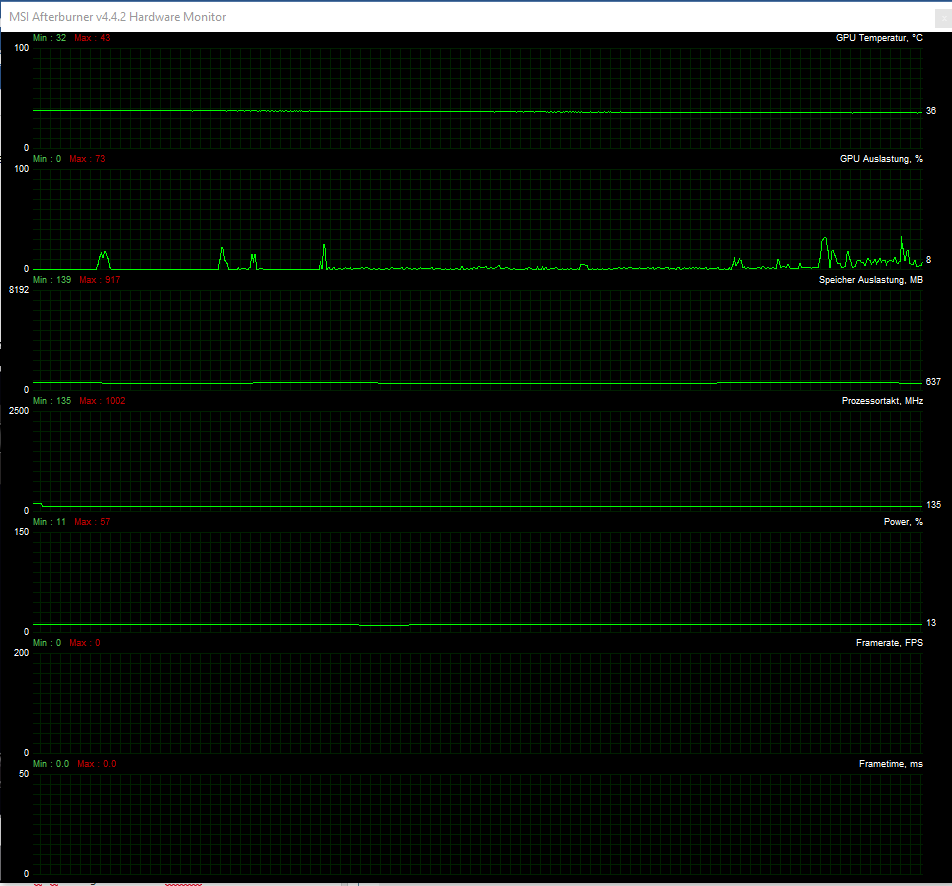

Ich habe das Abfrageintervall von 1000ms auf 100ms herabgesenkt und mal aufgezeichnet. Ich weiß nicht wie ich die Afterburner Log Datei hier am besten hochladen kann, deswegen habe ich hier mal aus Screenshots einen großen zusammengebastelt.
Afterburner Log
Ingame Perfoverlay + Afterburner
So richtig was auffallen tut mir in dem Afterburner Log aber nicht.

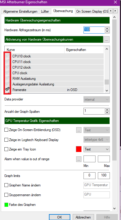

Du kannst indem du links auf den Hacken klickst in den EInstellungen auch module entfernen. Z. B. die ganzen CPU clocks.
Das ist alles was ich mir z. B. anzeigen lasse.
Bei den Frametimes hast einige Spikes unten. Limitier nochmal die fps auf 60 und schau dir im Anschluss nochmal nach dem zocken die Logs an.

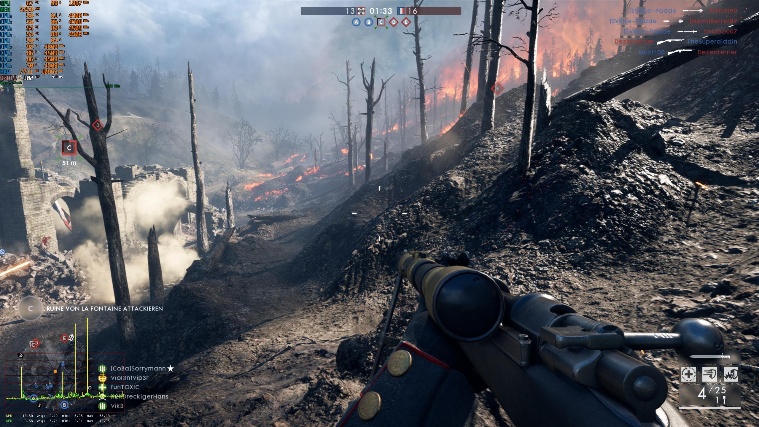

Natürlich liegt es an Battlefield 1. Aber leider auch an deiner CPU. Aktiviere mal das Spiel internen Overlay. -> perforverlay.drawgraph 1
Selbst bei meinem 8700K habe ich enorme Spikes nach oben, was in der letzten Zeit oft zu Rucklern führt.
