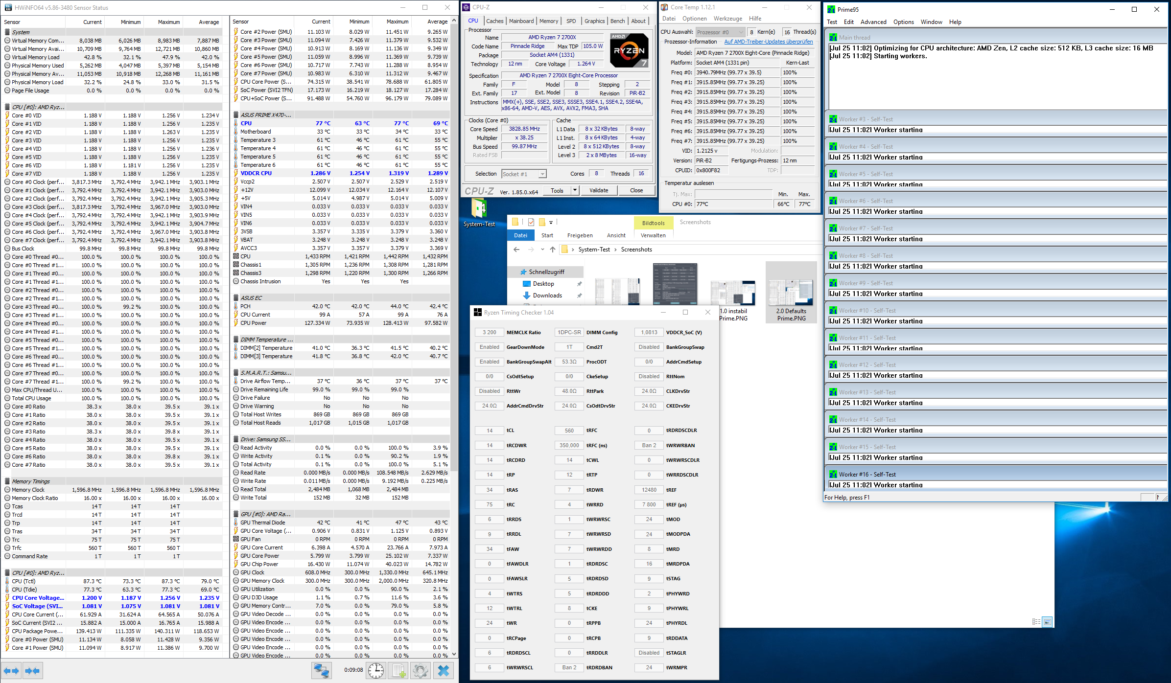

CMOS Reset habe ich gemacht und lasse jetzt nochmal Prime laufen, ohne irgendwelche Änderungen am BIOS vorgenommen zu haben.
edit: 10 min Prime mit alles auf default.

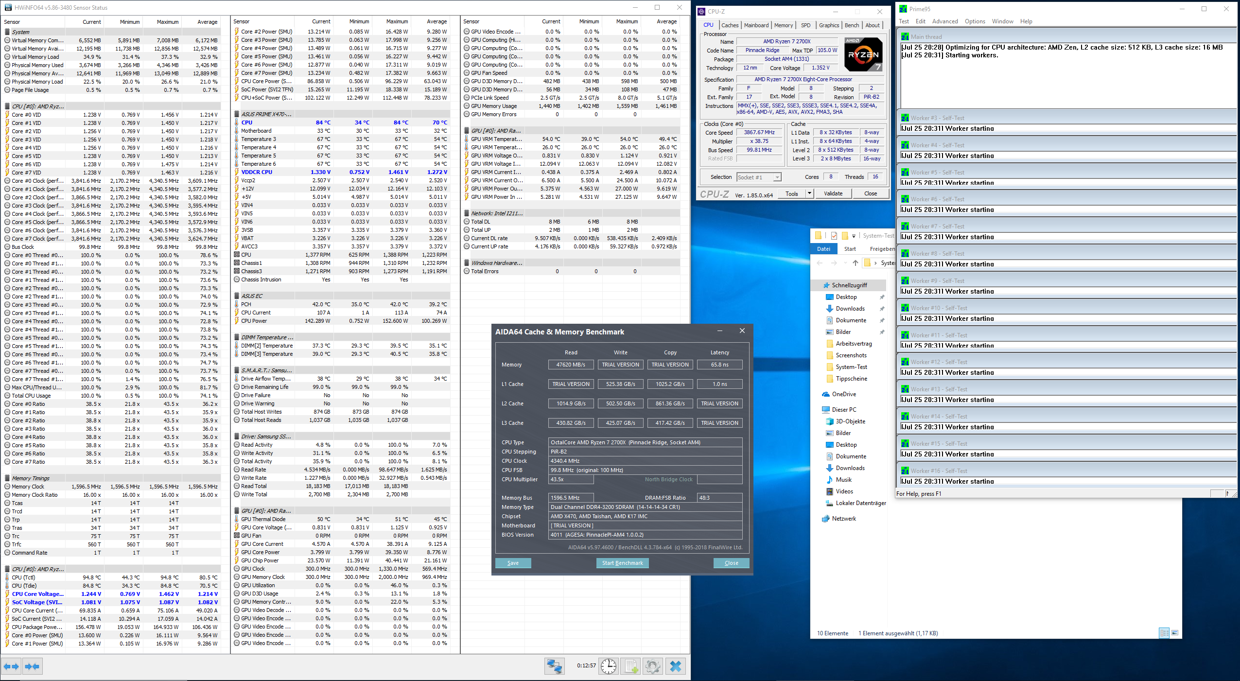

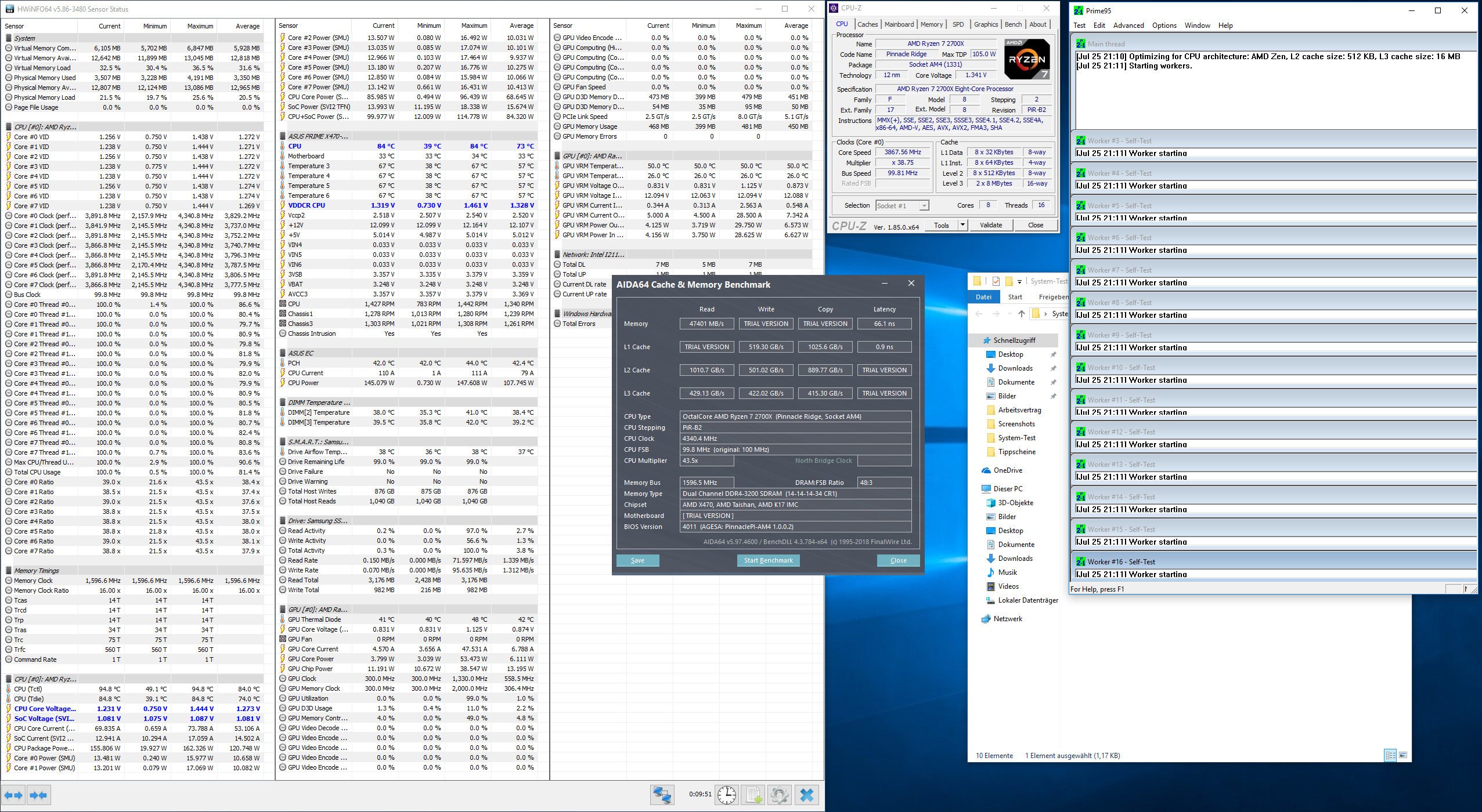

So, der nächste 10 Minuten-Run mit aktiviertem DOCP Profil:
Spannung wurde mit dem DOCP Profil automatisch auf 1,35V angepasst.
Meiner Meinung nach änderte sich aber nicht wirklich was an den Temperaturen zum ersten Run, oder wie seht ihr das?
Temperaturen sind weiterhin genauso hoch, bzw. minimal niedriger, jedoch wird das an den Gehäuselüftern liegen.

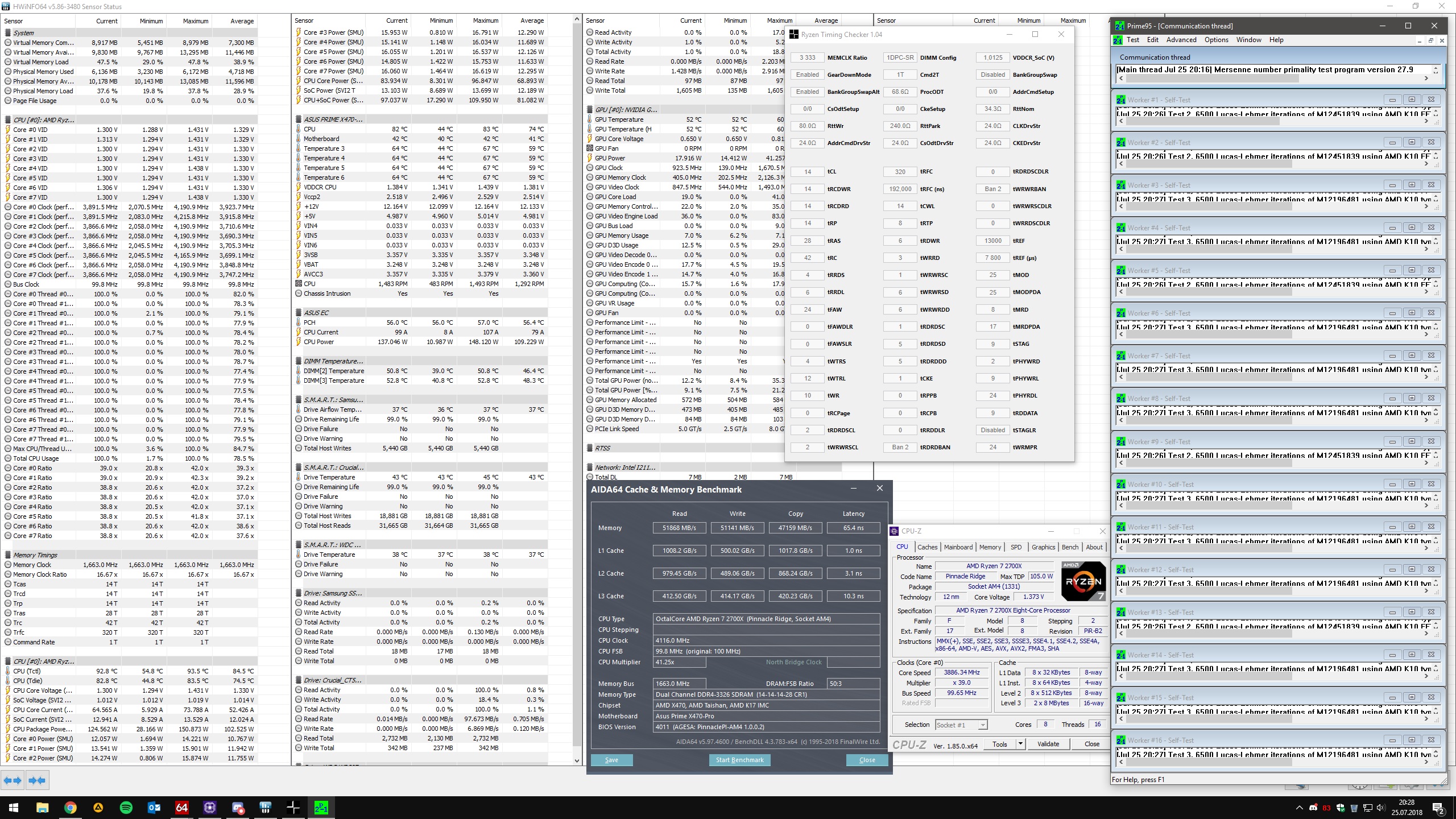

@Infect007

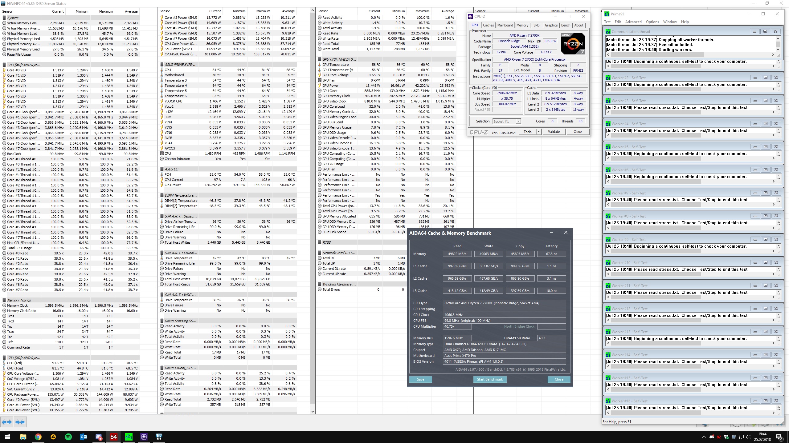

Habe mal alles zurückgesetzt und nur mit DOCP und Auto Voltage den Bench laufen lassen. Interessant wäre jetzt dein Bench. Heißt Default bei dir Blendtest? Das Ergebnis hier ist mit Custom FFTs in Place unter Prime95 v27.9
Wie man sieht ist das ziemlich lächerlich was dann passiert. Der haut die Voltage auf bis zu 1,4V hoch. Und dementsprechend sind dann auch die Temperaturen.
Lüfter ist übrigens ein Noctua NHD15s (mit 1 Lüfter). Zimmertemperatur liegt allerdings bei 27°C. Das ist aktuell auch nicht wirklich optimal.
Ich stelle nochmal den Offset ein. Soweit ich gesehen habe hast du den auf -0,05? Dann kann ich nochmal benchen.

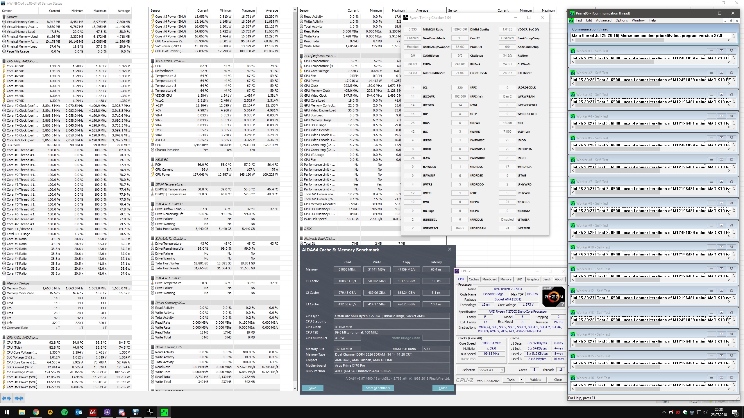

Edit: So sieht es mit meinen normalen Settings aus.
Da läuft aktuell ein Blend Test. Die Max Werte waren von 7min Custom In Place FFTs
Offset -0,05 und Ram Timings angepasst. Das war mein ich auch mal kühler. Ist aber auch ziemlich blödes Wetter dafür.
Ich würde mir da aber nicht so die Gedanken machen ehrlich gesagt. Mein 3570k lief 5 Jahre mit 84°C unter Prime
Das Szenario ist halt auch absolut uninteressant für den normalen Use Case.

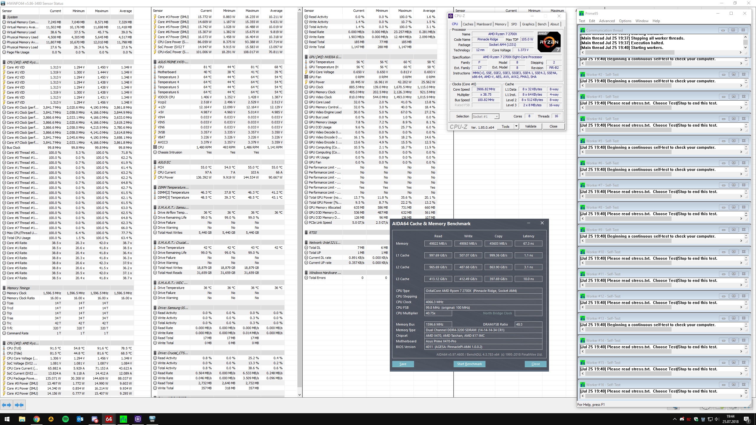

Vielen Dank für deine Hilfe @Phear

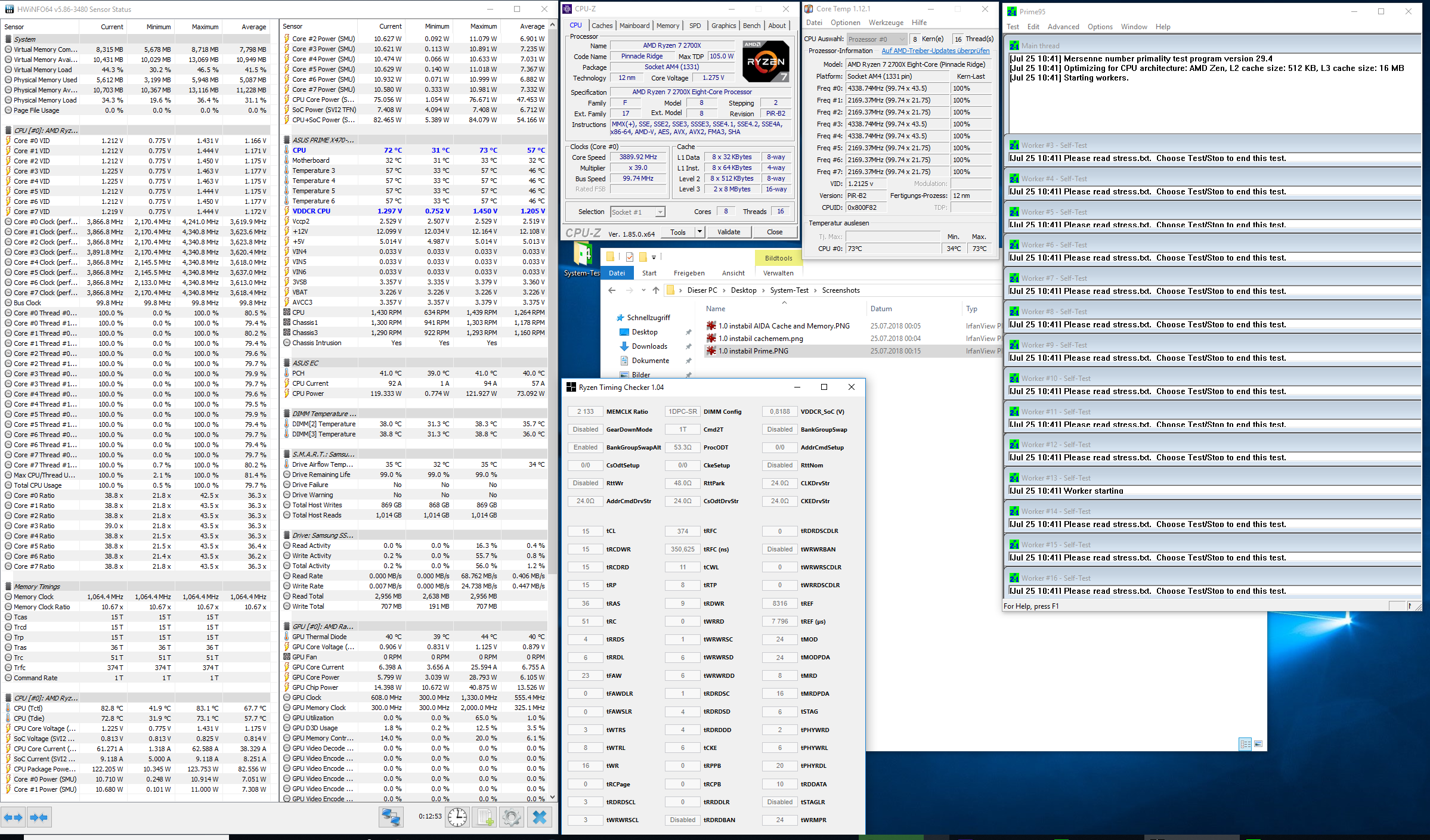

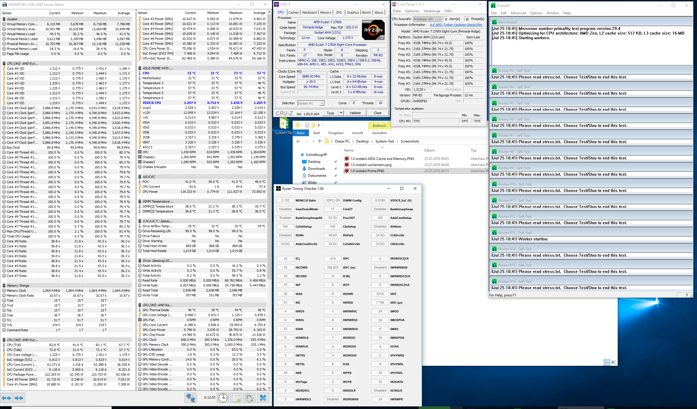

Hier meine Benches in Prime 29.4 mit Custom und Run FFTs in-place (8K bis 4096K)
Auto-Voltage:
Mit -0,05V VDDCR CPU Voltage (Das sollte ja die VCore sein, richtig?):
Wenn ich mir deine Werte anschaue, weichen meine gar nicht mal so stark ab.
Also alles halb so wild?
Nach den ersten Antworten hier, dachte ich echt, dass bei mir irgendwas so gar nicht stimmt
Auto-Voltage:
