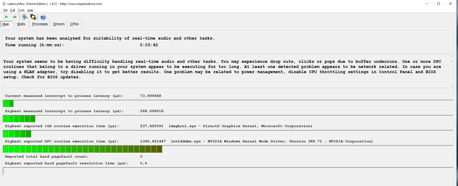

Zudem habe ich mir LatencyMon runtergeladen (ich hoffe du meinst das) und kurz BF1 gezockt. Es hat nicht lange gedauert bis ich wieder dieser Ruckler hatte. Das Ergebnis von LatencyMon sieht so aus:
Man sieht das der Grafikkartentreiber dort zu Verzögerungen führt.

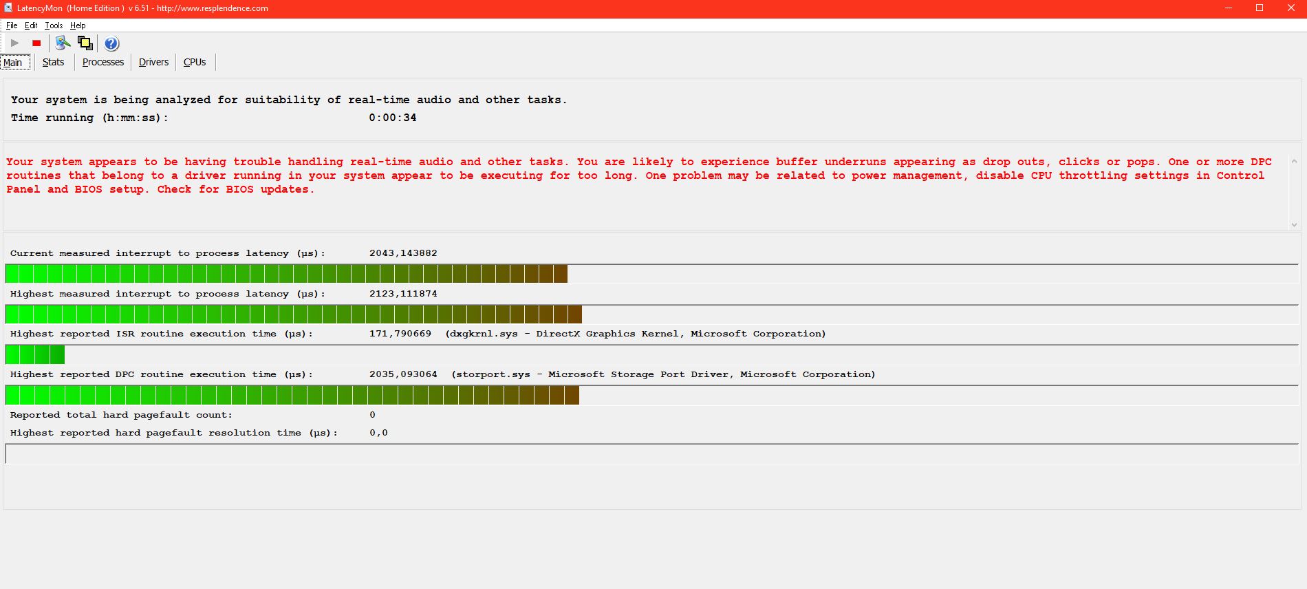

Hmm, guck mal. Bei mir sieht das sogar noch um Welten schlechter aus als bei dir. Vielleicht kann mir ja jemand helfen und mir kurz sagen, warum ich schon nach ein paar Sekunden so schlechte Werte habe ^^.
Und dennoch läuft BF1 bei mir wirklich gut.

Die Frage ist, warum mein Nvdiatreiber so starke Lags verursacht. Vielleicht hat meine Grafikkarte ja doch einen Schuss.
Du hast vermutlich das Tool gestartet, bevor du das Spiel gestartet hast oder? Ich bin rausgetabt und habe das Tool dann gestartet.
Ich habe das Tool auf dem Desktop gestartet, ohne irgendwas anderes laufen zu lassen.

Das mit dem LatencyMon hab ich im Juni schon versucht und das Ergebnis war bei mir deutlich katastrophaler als bei euch jetzt.
Vermutlich hat Microsoft schon vieles gepatcht, aber eben nicht alles.
