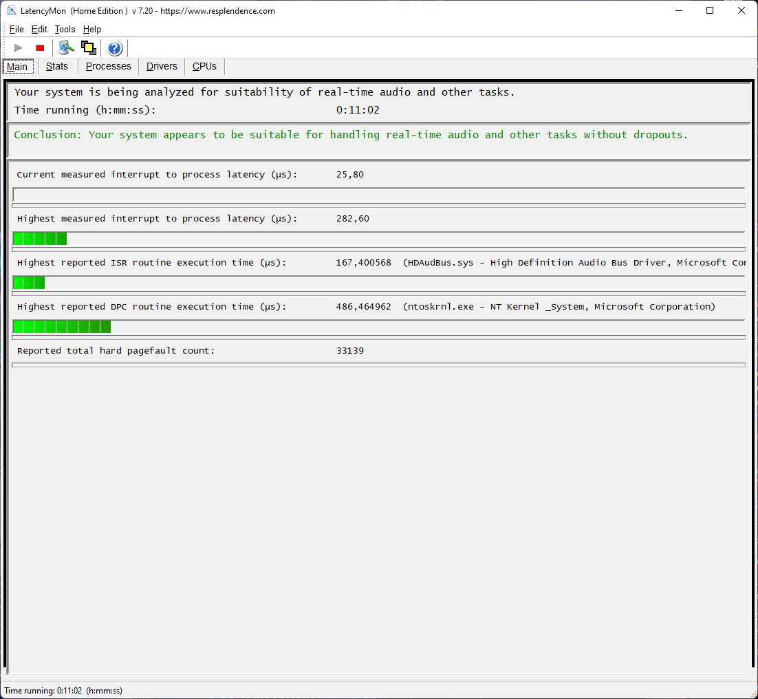

Einmal mehrere Benchmakr durchläufe bei denen der 2. Monitor mit der IGP verbunden war und kein Fehler sichtbar ist.

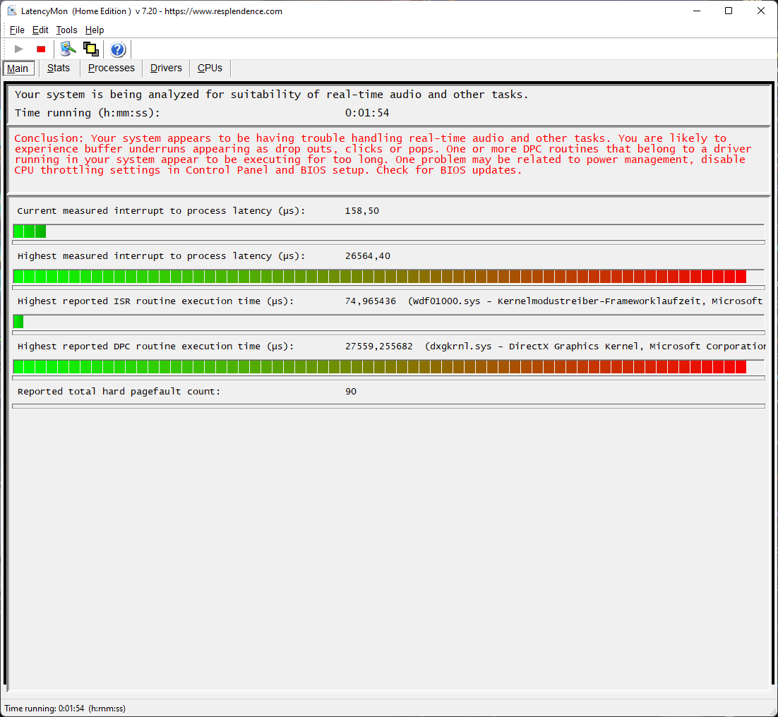

So sieht es aus wenn beide Monitore an der AMD GPU angeschlossen sind und entsprechend Last (Benchmark und Video Hardwarebeschleunigung auf dem 2. Monitor) anliegt.
Ist eine Sache die auch nichts mit dem fTPM gestutter zu tun hat. Auch ohne TPM kommt es zu dem Fehler.
