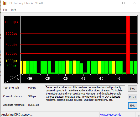

Ich habe mal während dem Musik hören den DPC Latenz Checker durchlaufen lassen, und da folgendes bekommen:
Während dem roten Balken kam die Störung dann auch.

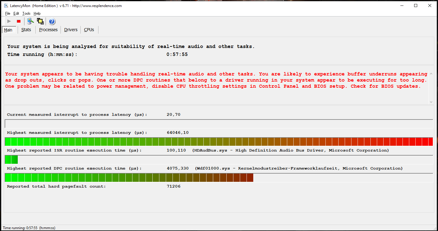

Hier mal die Ergebnisse des LatencyMon Test. Im Anhang noch eine PDF mit den kompletten Ergebnissen
