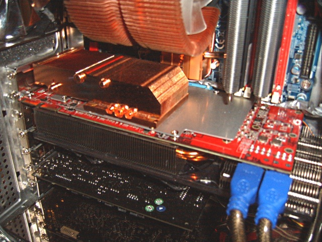

also ich hab die HD 2900 Pro ebenfalls und sie läuft bombe.
hab den AC Accelero Xtreme drauf gehauen und damit hat die karte super temperaturen.
GPU: 850 Mhz
RAM: 970 Mhz
Temps:
GPU: max.60°C
RAM: max.50°C
Spannungswandler: max.105°C
Ich hab noch nen V-Mod auf die Karte gespielt. Dadurch auch die etwas höheren Temps der Spannungswandler. Das is das kleine Problem, des Accelero Xtreme, dass er die S.wandler nicht richtig unter Kontrolle bekommt, da er da nur son kleinen Kühlblock drauf hat.
Zusätzlich hab ich noch nen Kupferkühlblock auf die Rückseite der Karte aufgebaut. Dadurch hat die die Temperatur der RAM-Chips um ca. 3-5°C verbessert.
Mit Riva-Tuner lässt sich das alles am besten übertakten. Oder AMD GPU Clock Tool lief auch ohne Probleme.
Am Besten man testet das dann mit Furmark oder Crysis Benchmark auf Stabilität.
