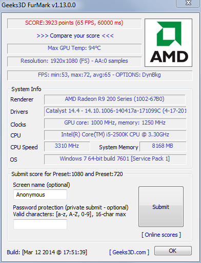

Ich hab mir eine 290x mit Referenz-Design gebraucht gekauft.
Jetzt möchte ich testen ob mit ihr eh alles in Ordnung ist...
Furmark 1080 burn-in scheint sie durchzustehen.
Nach dem Burn in hab ich mal einen 1080 preset Benchmark gemacht (siehe Anhang)
Es sieht so aus, als würde die Karte bis zum Erreichen der 94ºC 70 fps liefern und dann bricht sie ein auf 53, danach ist der Test aus... Im Burn-in schien si 60 fps dauerhaft zu schaffen. Sind das normale Werte für eine 290x? Beim Benchmark sah das bild relativ ruckelig aus (bei 53 fps...) gibt es eine Möglichkeit wie man sich die Fametimes ansehen kann bei einem Benchmark?

nimm doch einen anderen Bench und dann mit Afterburner der Dir die Frames oben auf dem Bildschirm anzeigt!
Oder eben kein Vollbild und die GPU-Z & CPU-Z im Hintergrund an der Seite!
Benches gibt es ja genug.......
Valley/Heaven Benchmark und eventuell noch 3D Mark 13. Frametimes haben damit nichts zu tun, entweder ist die Karte läuft ohne Artefakte oder crashs oder nicht.
Danach dann in anspruchsvollen Games wie Metro LL, BF3/4, Crysis 3 testen, das ist der wahre Test.
Schütt doch gleich Wasser drüber, damit bekommst du sie schneller kaputt. Nutzt mehr als Furmark.
mfg
Ich würde generell Furmark nicht einsetzen... Dabei gingen schon Karten drauf...
....kann jetzt nicht mehr passieren, weil die Graka-Hersteller schon seit Generationen einen Limiter einsetzen, der Furmark begrenzt - macht allerdings das Programm nicht sinnvoller, eher im Gegenteil!

Was heißt den bei dir bis die Karte 94°C erreicht? Die 290X wird sehr heiß, das heisst du musst für ein guten Airflow im Gehäuse sorgen. Teste mit ein Bench ruhig mehr als 2 Stunden und poste dann die Temps der 290X, wenn die Karte über 94°C erreicht drosselt diese sich automatisch, sprich weniger fps.
Gesunde temps für die 290X sind bei Vollast unter 85°C. In mein PC werckeln zwei im CFX die obere 290X hat max Temps von 80°C bei Vollast über 2 Stunden zocken.
Welche 290X hast du? Eine mit Custom Kühler oder die alte Originale?
Pack eine Alpenföhn Peter II oder einen Prolimatech MK-26 mit 2*120mm Lüfter drauf, dann hast du ruhe und die 70fps dauerhaft bzw. kannst auch noch an der OC Schraube drehen.

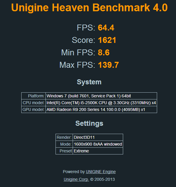

So jetzt hab ich den Unigine Heaven Extreme preset Benchmark gemacht. Was sagt ihr?
Ich hab die Karte um 255€ inkl. Versand gekauft und hoffe meine gebrauchte GTX570 Phantom noch für ca. 90€ weiter zu bekommen... Die Karte hat wie schon gesagt Referenzkühler. Aber ich hab vor auf kurz oder lang auf Wasserkühlung umzustellen und da ist eine mit Referenzkühler so gut wie jede andere.
