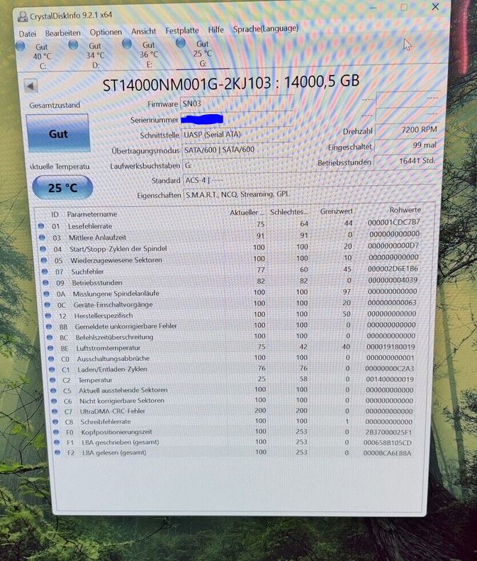

Hallo Leute, habe mir eine gebrauchte externe Seagate HDD gekauft, Verkäufer hat mir die CDI Werte geschickt und war erstmal etwas beunruhigt zum einen wegen den hohen Betriebsstunden und Lesefehlerrate. Aber zumindest bzgl. Lesefehlerrate konnte ich schon rausfinden das Seagate das irgendwie anders ausgibt ?!
Es werden nicht die überwichtigen Daten darauf gespeichert aber wenn die nach gefühlt 1 Monat weg sind wärs einfach nervig.
Womit sollte ich die HDD testen bevor ich anfange die vollzustopfen?

Ok also auch keine auffälligkeiten für dich bei den CDI Screenshot?

Bildschirm mit dem Handy abfotografieren?
Warum kein Screenshot auf dem PC gemacht?
Da bekommt man ja Augenschmerzen wenn man da was erkennen will.
Reaktionen: SpiII, vanni727, JackForceOne und 2 andere

Solange die Festplatte (noch) keine "wiederzugewiesenen Sektoren", keine "aktuell ausstehenden Sektoren" und keine "nicht korrigierbaren Sektoren" aufweist,
ist sie in Ordnung. Das kann heute super aussehen und morgen ist sie kaputt. Das gilt allerdings für nagelneue genauso wie für gebrauchte Festplatten.
Es ist eine Seagate Exos X16 14TB mit 2,5 Mio. Stunden MTBF, also kein Billig-Modell.
Von 2019, maximal 4,5 Jahre alt.

Ok wenn du/ihr zumindest schon mal nichts im CDI sehen könnte das Mist wäre, ist immerhin auch schon etwas.

Die Festplatte ist völlig in Ordnung laut der SMART-Daten.
Kein Grund sich Sorgen zu machen oder irgendwas zu unternehmen.

Nun, man kann ja nach der Modellbezeichung der Festplatte bei z.B. Geizhals suchen und raus kommt diese:
https://geizhals.de/seagate-exos-x-x16-14tb-st14000nm001g-a2068354.html
Seagate ST14000NM001G, so wie von CDI ausgelesen.
14TB, 7.200U./Min., CMR,
geeignet für Dauerbetrieb, fünf Jahre Garantie, 2,5 Mio. Stunden MTBF,
sogar die Sektorengröße ist änderbar zwischen 512e und 4Kn.
Kostet aktuell knapp 240€.

Schnellcheck kann man mit CrystalDiskInfo machen. (passt)
Für Tests darüber hinaus bieten sich die herstellereigenen SeaTools an.

Ich schon, weil viele Betriebsstunden am Stück die Platte weniger belasten als viele Ein-/Ausschaltzyklen und Erschütterungen durchs Herumtragen. Die Platte wurde bei 16.000 Betriebsstunden lediglich 99 mal eingeschaltet. In Verbindung mit den 0 fehlerhaften Sektoren liest sich das wie ein feuchter Traum.
Aber bitte bitte teile Deine Daten so auf, dass sie immer mindestens auf 2 verschiedenen Datenträgern vorhanden sind. Denn -wie gesagt- Ausfallen kann jede Platte von jetzt auf gleich.

Bei 2,5 Mio. Stunden MTBF sind knapp über 16.000 Betriebsstunden gar nichts.
Sehr positiv fallen dabei die nur 99 Einschaltvorgänge auf, was ein großes Plus darstellt.
Die beiden herkömmlichen Festplatten in meinem Rechner kommen inzwischen auch auf knapp über 15.000 Betriebsstunden.
Allerdings in Verbindung mit knapp 2.000 Einschaltvorgängen.
(Meine SSD mit knapp über 20.000 Betriebsstunden liegt lauf CDI immer noch bei 96% Gesamtzustand.)
