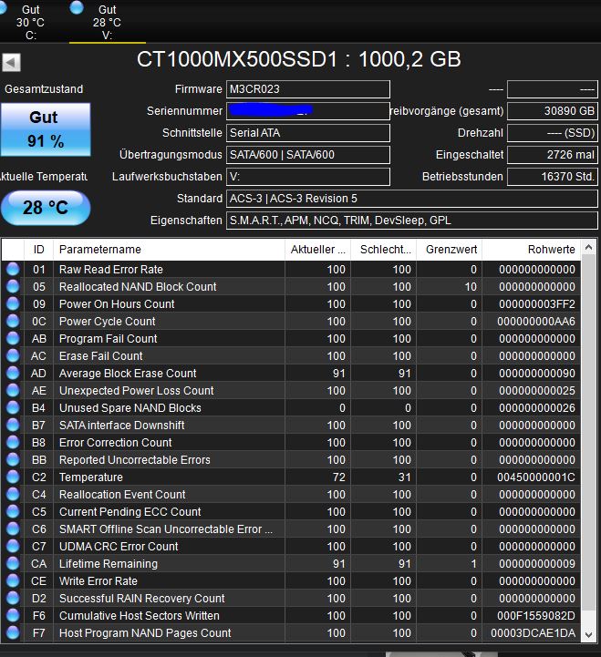

Wenn ich das mit einer meiner SSD vergleiche sind 99 Einschaltvorgänge wirklich nichts

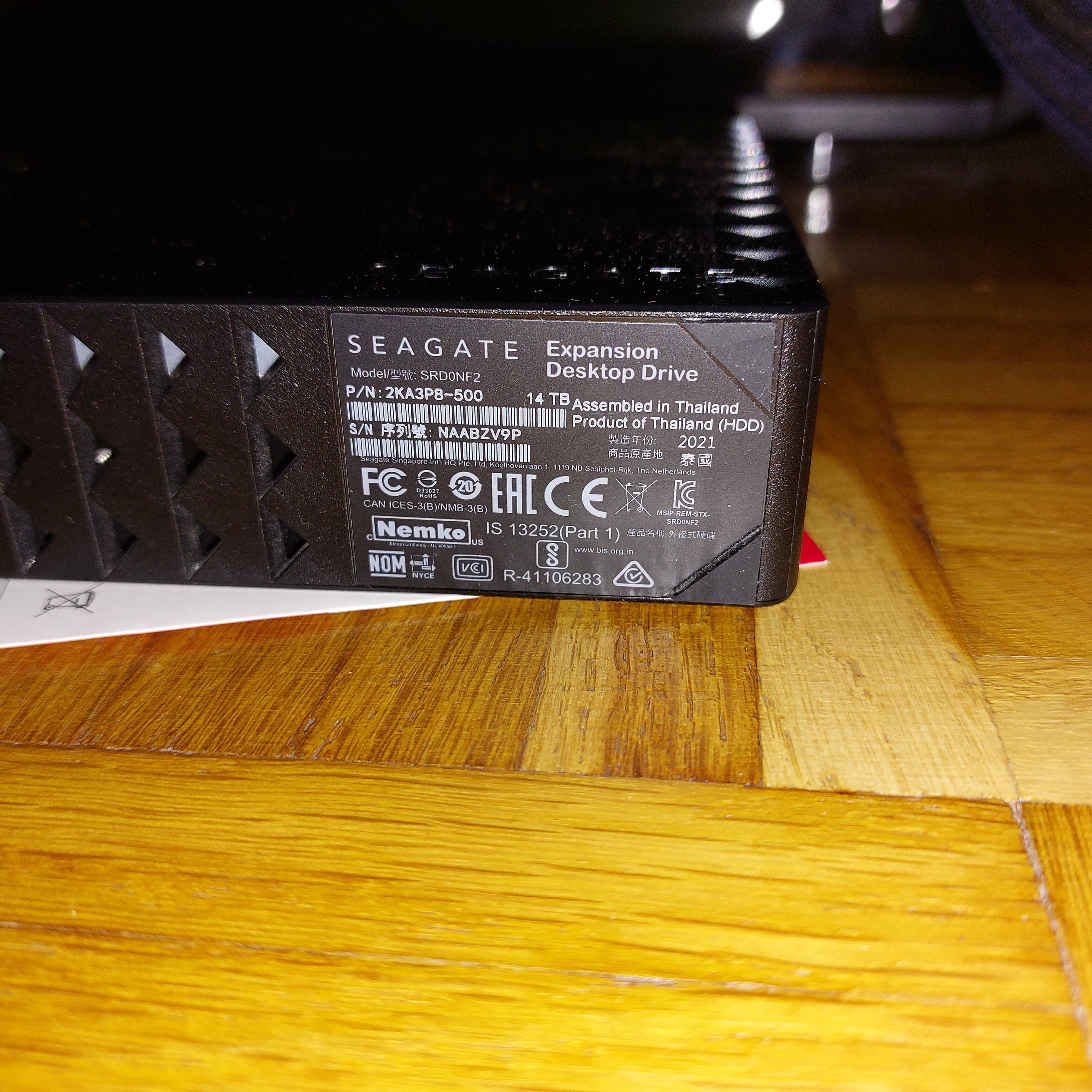

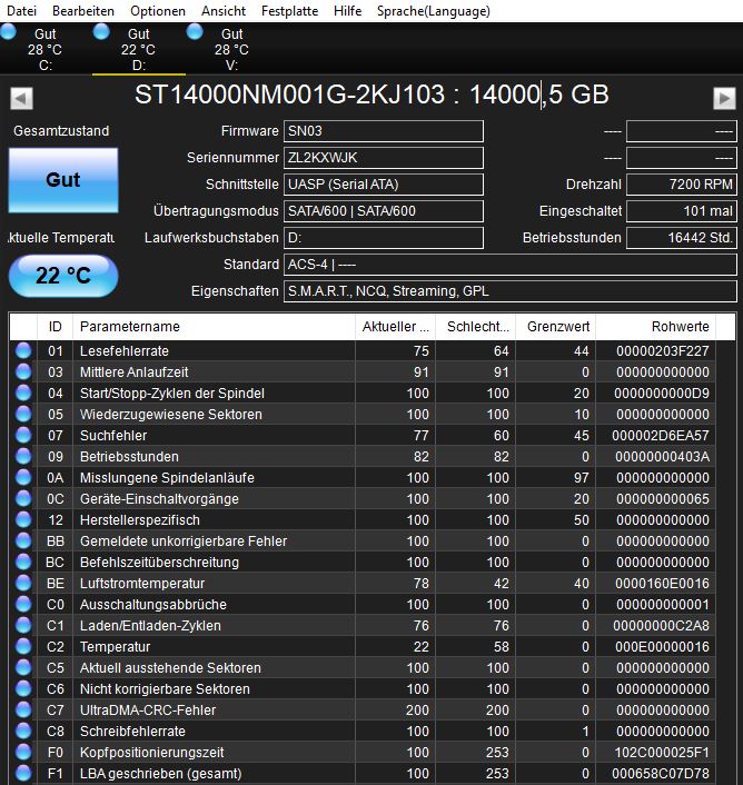

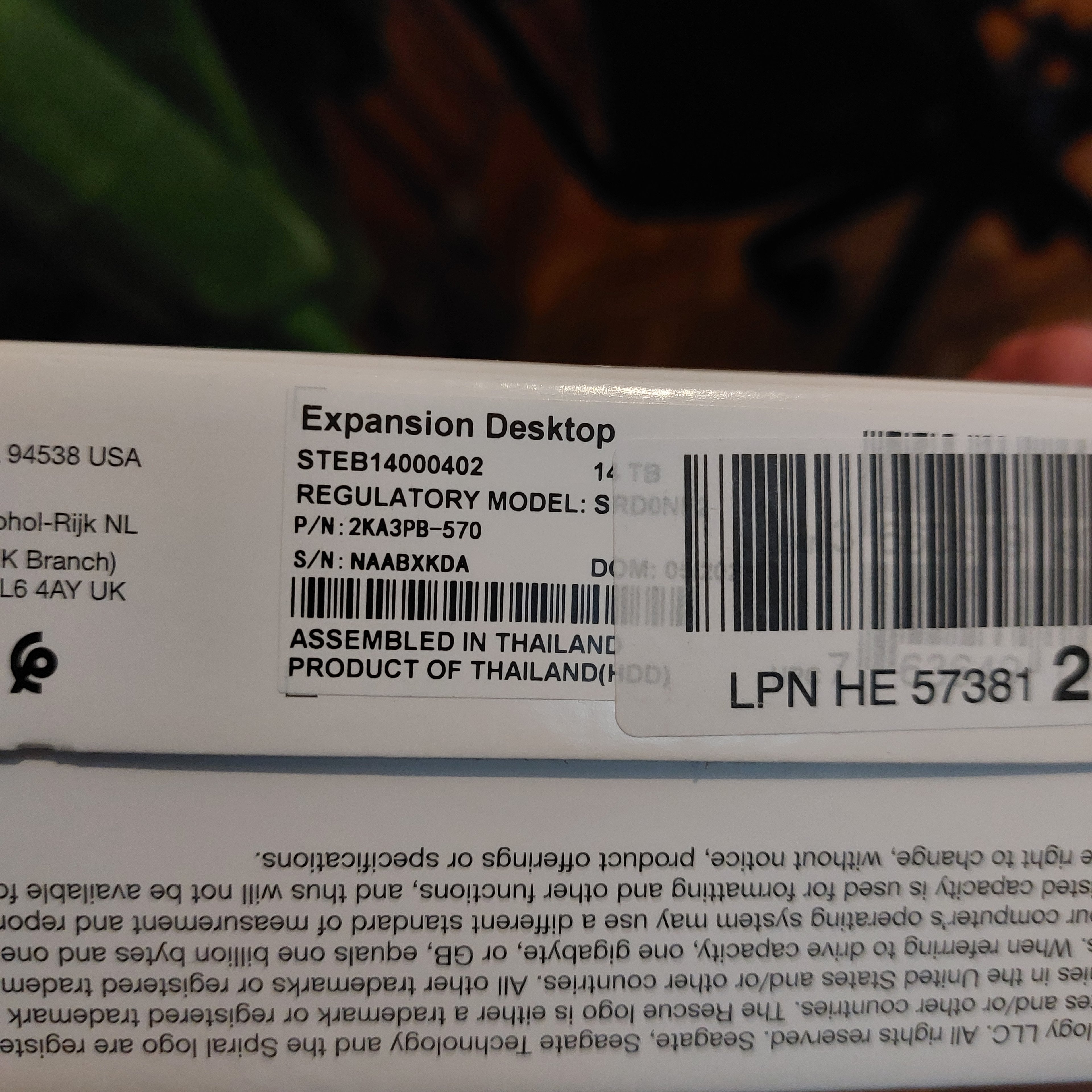

Ich habe die Festplatte nun erhalten, dank Feiertage und weil es sich um exakt 1 Tag nicht ausging, verzögerte sich das ganze erheblich.
Die Werte stimmen jedenfalls was mir der Käufer vorab über Ebay gesendet hat ALLERDINGS finde ich die Seriennummer die in CDI steht nirgends auf der Festplatte? Normal oder sollte die schon übereinstimmen?
In SeaTools steht auch die gleiche Seriennummer wie auf der Platte nur eben nicht in CDI.
Das ist die Seriennummer dieses externen Laufwerks, also des Gehäuses samt eingebauer Festplatte als zusammengehörige Einheit.
SeaTools wird wohl erkennen das es eines ihrer eigenen, externen Laufwerke ist und die entsprechende Seriennummer ausspucken.
CDI ließt nur die Seriennummer der verbauten Festplatte aus. Um die gegenzuchecken, müsstest du das Gehäuse öffnen und rein schauen.
Aber warum? CDI ließt ja alle Smart-Werte der Festplatte korrekt aus.
Es handelt sich wohl um diese externe Festplatte:
https://www.amazon.de/dp/B0889D848K für aktuell 285€ bei Amazon von 2020.
Und da drin steckt diese Festplatte:
https://geizhals.de/seagate-exos-x-x16-14tb-st14000nm001g-a2068354.html für aktuell 240€ von 2019.
Wenn du dem nicht traust, weil gebraucht, hättest du kein gebrauchtes Laufwerk kaufen dürfen...
Du hast im schlechtesten Fall sogar noch 6 Monate Garantie auf die Festplatte.
