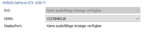

Wenn du dann Windowstaste + P drückst müsste von rechts ein Balken reinkommen, kannste da "erweitern" auswählen?
Ja kann ich auswählen allerdings passiert da nichts ^^ der Monitor sagt auch immer er hätte kein Signal allerdings sieht man hier ja das er anscheind was Bei Displayport erkennt hatte das gleiche vorhin wie bei DVI da war dann Displayport ausgegraut
