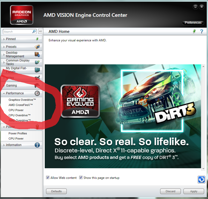

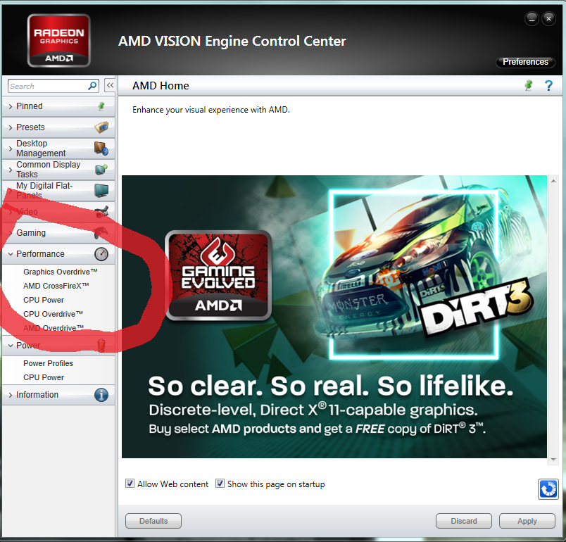

du muss im treiber crossfire aktivieren bzw. auf enabled stellen. dass kannst du unter performance-dann auf AMD crossfireX .
mfg
ps: habe es dir auf dem screenshot mal rot umrandet;)
Das ist ja sein Problem...er hat den Reiter überhaupt nicht.
(Siehe auch seinen Link)
Den gleichen Screenshot habe ich ihm auch schon geposted.
